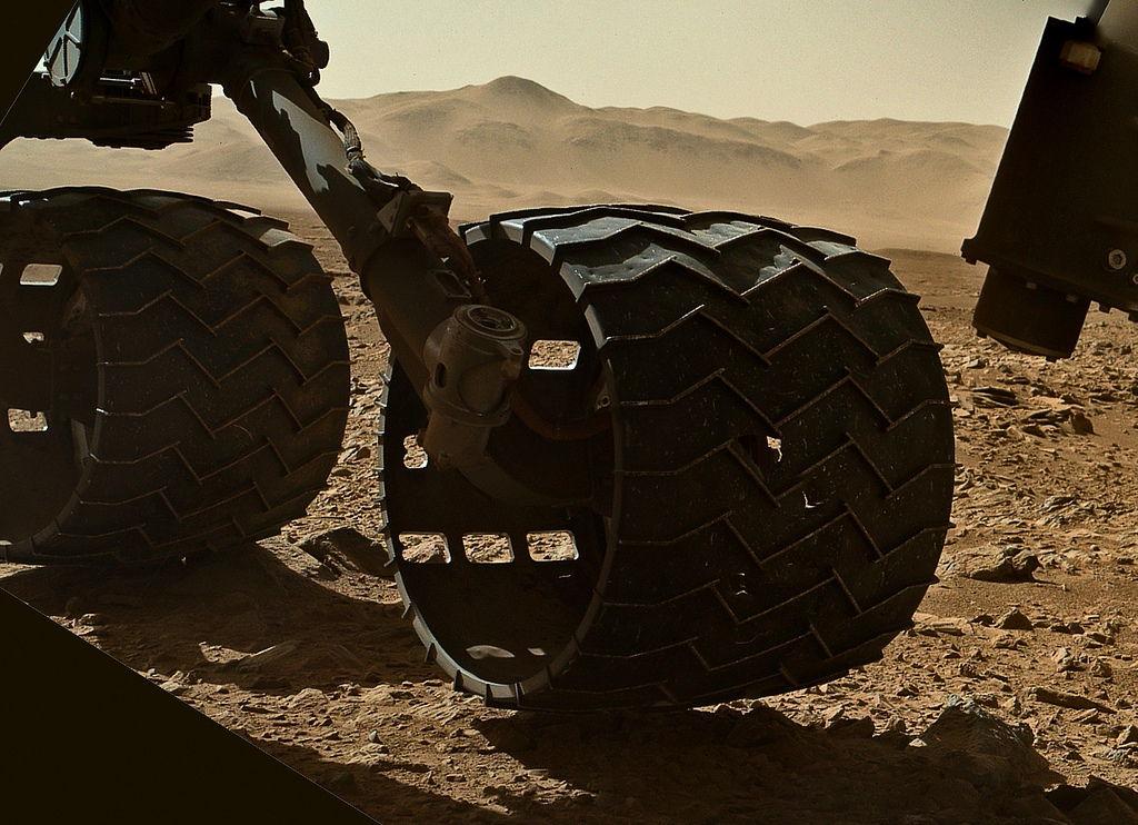

La vraie question est là en effet, hélas sur les photos je vois que très peu de nervures de renfort notamment dans la largeur de la roue.
Une double au centre à laquelle sont attachés les "rayons amortisseurs" (c'est peut-être pas le bon terme) et les deux au bord sur la circonférence...
Mon petit doigt me dit qu'avec les parties fines fragilisées ça peut ne pas aller très loin. Surtout si il doit éviter les sables alors qu'il semblerait que le roues soient optimisées justement pour ce terrain.

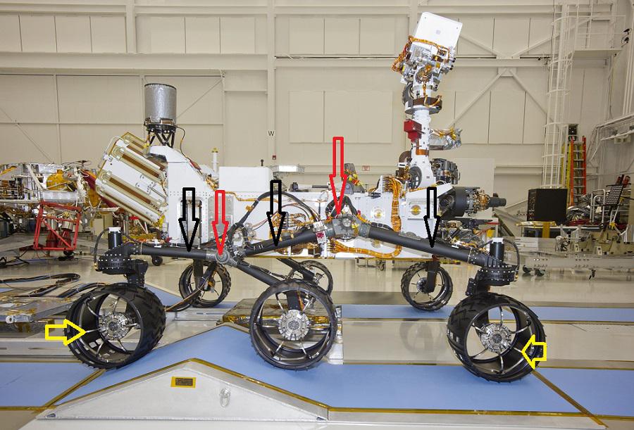

Ce que je crois comprendre:
Les bras (flèches noires) et les axes (flèches rouges) assurent le maintien au sol des six roues à pression au sol égale et constante. Quelque soit le terrain.
Les "rayons amortisseurs" (flèches jaunes) encaissent les chocs dans tous les sens en se servant de leur propre élasticité. (le pourtour des roues à donc un mouvement potentiel élastique par rapport à l'axe.)
C'est très grossier comme description mais j'ai bon ou pas??? :be:
PS: le design des roues sur la photo semble ne pas être le design final envoyé sur mars. Le système de "rayons amortisseurs" me parait différent. (c'est pas très visible)
surement que tu as bon ! donnent ils des explications sur les images recentes de ces roues ?

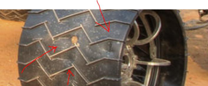

Leurs simulations sur terrain réel étaient bien faites : ils ont obtenu les mêmes creux que sur le sol martien et en le faisant rouler encore ils auraient certainement fini par avoir les mêmes trous...
Il serait intéressant de savoir si des remarques relatives à l'état des roues de ce rover-test avaient été formulées à l'époque.

Perso, ca ne me choque pas tant que cela les 3 bosses et deux trous des images. Peut être qu'une hyper rigidité et solidité au niveau des bandes de roulements aurait ête plus préjudiciable au rover qu'une usure. Il y a visiblement une sensibilité des roues au poinçonnement, mais est ce vraiment un problème? Ca se perce au niveau des pointes rencontrées mais la surface nécessaire au roulement reste sufisante. Comme un plancher va marquer sous les talons aiguilles d'une dame et pourvoir suprter les poids d'un pack de rugbymans.

On souhaite tous que ce ne soit pas si grave. En effet, des trous dans les partie fines n'ont peut être pas d'incidence réelle sur la cohésion de l'ensemble. Il faudrait avoir de très bonne connaissances en résistance des matériaux, concentration de contraintes et surtout avoir les plans de fabrication entre les mains pour en juger et être formel. Quelques nervures bien placées suffisent à garder un ensemble rigide. (c'est quelques fois surprenant!) Reste que d'aspect, je comprend que ça puisse inquiéter.
Cela dit, la nasa ne semble pas s'en inquiéter plus que ça.
Entre nous avec les infos qu'on a, on reste dans l'hypothèse et le ressenti.

Pour ce qui est de la rigidité je n'ai pas l'impression que ce soit trop le principe. On est dans le cas de rayons en traction comme pour une roue de vélo j'ai l'impression.
Ce qui fait un peu peur, c'est l'absence d'éléments de rigidification de la bande de roulement hors:
  • l’anneau intérieur ou sont fixés les rayaons.
  • Les plis aux extrémités des bandes de roulement.
  • Les zigzags de la surface extérieure.
Mais bon, effectivement on n'a que le ressentie si on a pas les clés de la conception.

La nasa semble communiquer sur le ton de l'humour concernant cette "affaire".
Soit on s'inquiète pour rien (ce que je souhaite) soit la nasa essaie de noyer le poisson.(ce qui ne surprendrait personne)
De toutes façons j'espère qu'il sortira vite de cette zone "piquante".
Un autre lien, un des rares articles venant de la nasa abordant le sujet des roues : http://www.nasa.gov/jpl/msl/mars-rover-curiosity-20131220/
