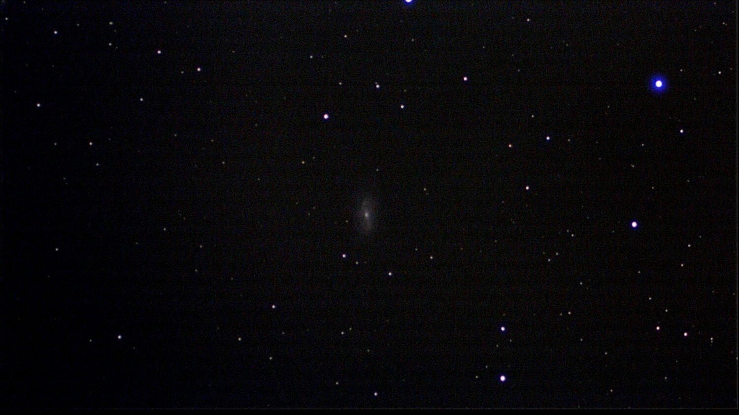

On peut imager en CP avec l'asi 485. Il faut apprendre à choisir les bons paramètres et régler correctement l'histogramme dans Sharpcap.
Exemple:  avec une lunette 102/540 sur EQ3-2 en banlieue urbaine polluée
(130x2s soustraction du dark par Sharpcap)
edit: je ne sais pas si on parle de la 485 ou de la 385 ....mais j'ai utilisé les deux sans problèmes

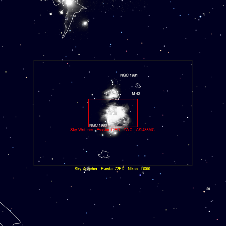

Voici les champs comparés entre votre APN et votre caméra :
http://astronomy.tools/calculators/field_of_view/
Tout est dit sur le comparatif ci dessus, il n'y a aucune commune mesure entre les deux. Chacun de ces imageurs a son domaine de cibles très différent. Il me semble opportun pour vous de la renvoyer votre achat au motif que ce matériel même s'il est capable de prendre des photos du CP, n'est pas fait pour cela. Vous avez eu un mauvais conseil.
Utilisez l'outil astronomy.tools pour choisir ce qui vous convient le mieux.
Voici quelques exemples d'autres caméra ZWO, mais là le budget s'envole !
Juste pour information, pour avoir le même format que votre APN, vous devez envisager l'ASI6200 et presque 4 500€ de dépense.
Ney
