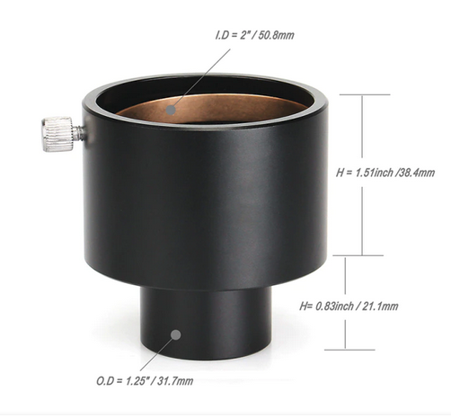

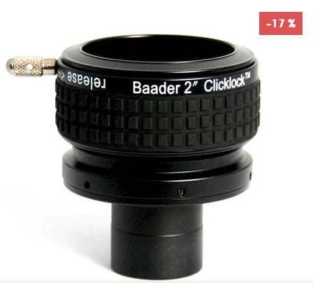

Il existe bien des moyens alternatifs pour le faire, comme cette bague d'adaptation par exemple, ou ce montage baader
1824154080_Capturedecran2022-03-13a10_43_38.png.c0bae4fb24aa7b37a1c44c930772e8f0.png68052442_Capturedecran2022-03-13a10_52_19.png.56d406cb4988ba1fbeefe892e8b2277e.png
Mais quel en serait l'intérêt ? quasiment aucun - si ce n'est d'utiliser ton oculaire 2 pouces - qui ne t'offrira plus la portion de ciel dont il est capable en étant diaphragmé par le coulant 1.25" (plus ou moins selon son propre diaphragme de champs). Il sera également probablement lourd pour le renvoi coudé utilisé.
- Rester en 31.75 serait bien plus judicieux, en utilisant ceux à diaphragme de champs les plus larges pour obtenir une portion de ciel la plus grande possible.
- Ou changer de renvoi coudé, sans garantie d'utiliser le plein potentiel de ton oculaire 2", car tous les instruments ne sont pas compatibles avec le coulant 2 pouces.
