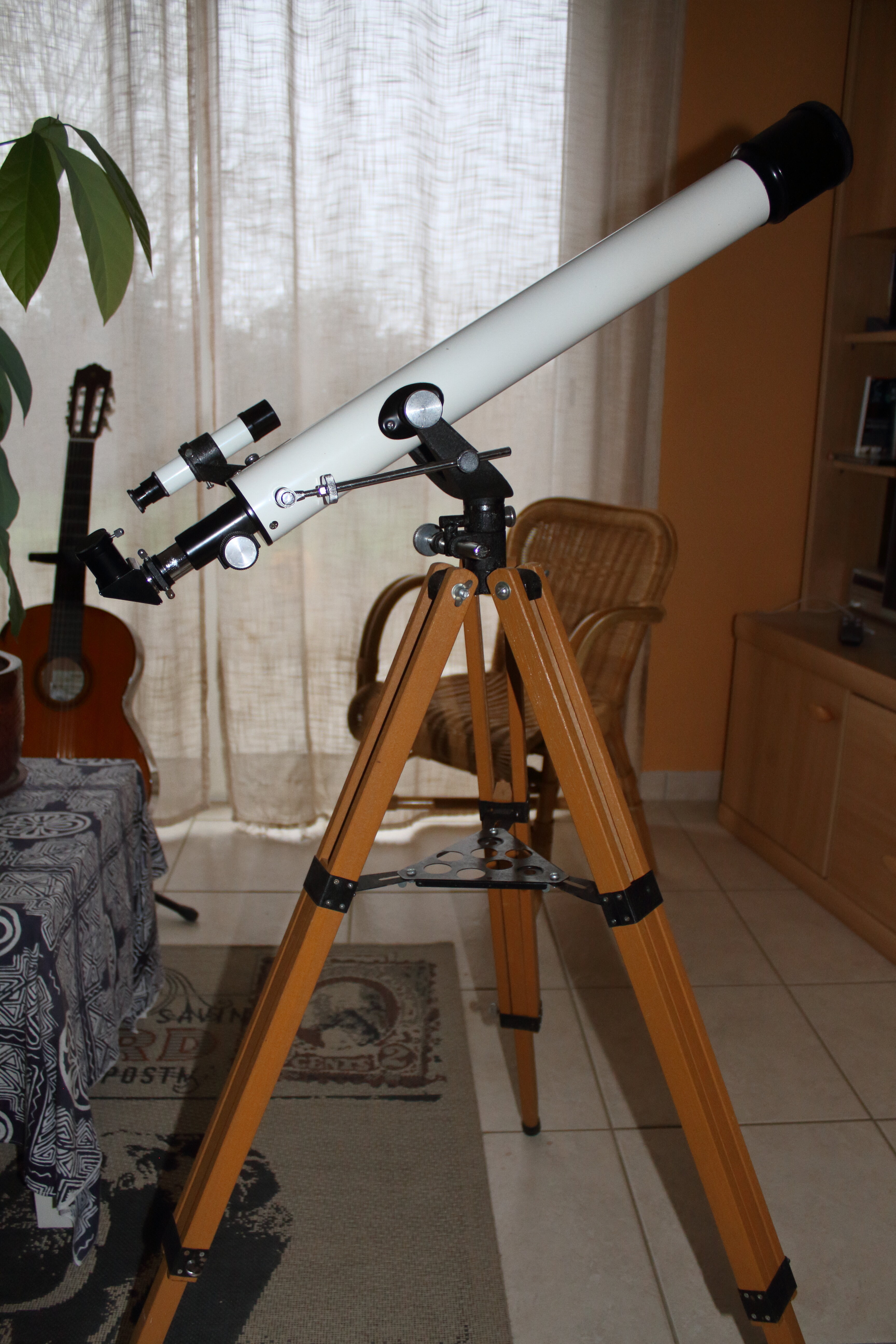

j-christophe Posté 13 mars 2022 Partager Posté 13 mars 2022 (modifié) Bonjour les vintageux Ma collectionite a rechuté. Un client du boulot à qui j'avais acheté une longue vue XVIIIeme m'a présenté mon nouveau jouet. Un carton bleu et un trépied bois surmonté une monture azimutale à fourche. J'ai immédiatement reconnu les lunette 60mm d'initiation de mes débuts. En ouvrant le carton, je m'aperçois qu'elle est complète avec tous les accessoires, notice et même plus : un Planiciel avec son fascicule "Astronomie élémentaire" par J. Villette et le catalogue dactylographié du revendeur. Il s'agit des établissements CERF, 20 Quai de la Mégisserie à Paris. Le tarif est daté de 01/02/1976. Je n'avais donc même pas 1 an quand cette lunette a été achetée. Pas de marque ou de constructeur sur le tube mais au fond du carton j'ai trouvé ça : Il ne me reste plus qu'a la recoller. Donc hier soir, opération nettoyage et remise en état. Ben en fait non, juste un nettoyage la lunette est en parfait état, juste quelques éraflures sur le tube. L'objectif m'avais pas mal inquiété car il semblais avoir des champignon entre les lentilles. J’envisageais un démontage complet mais je n'ai pas l'impression que se soit possible, j'ai juste réussis à dévissé le bloc objectif de l'extrémité du tube. Néanmoins, après un délicat nettoyage des faces ciel et oculaire de l'objectif, toutes les taches ont disparues. Pas de champignons entre les lentilles. D"ailleurs, je croyais les lentilles calées entre elles par trois bouts de papiers à 120° mais il n'en est rien, avez vous des infos sur la conception de ces lunettes ? Lentilles collées ? Au niveau mécanique, les mouvements sont fluides sans points durs. J'ai quand même tout démonté, retiré la vieille graisse devenue collante et d'une couleur peu engageante et tout remonté avec de la graisse neuve. Voici la lunette nettoyée et remontée A bientôt pour un essai sur le ciel Jean-Christophe Modifié 13 mars 2022 par j-christophe 2 Lien vers le commentaire Partager sur d’autres sites More sharing options...

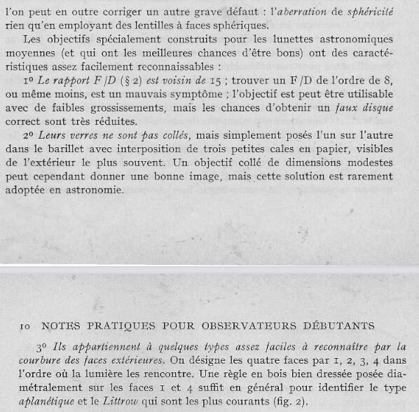

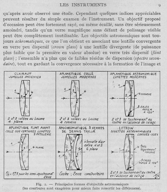

lyl Posté 13 mars 2022 Partager Posté 13 mars 2022 (modifié) Non, ça veut dire monté en coin d'air : lentilles espacées d'air. Pour une 60/710, ce n'est pas important pour le piqué, par contre ça l'est pour l'impression de chromatisme. Les 60-710 restent des instruments "d'école" comme la Vion de 50mm demandée par Camille Flammarion ou plus sérieuse la Telementor 63/840 ou la Perl 62-800 qui était plus chère et mieux équipée. Disons que la longueur de 800/840mm à l'époque ça rend l'observation plus facile avec un oculaire tout petit comme un orthoscopique de 5 ou 6, voire plutôt 8mm Sur ce modèle, qui n'a pas de marge pour le chromatisme, un bricoleur soigneux peut ajuster un éventuel défaut de courbure des lentilles (tolérance de fabrication). On peut facilement enlever la cale de 0.2mm (ex. cale étain) ou en rajouter une pour faire 0.4mm si le liseret sur la Lune est respectivement bleu (trop étroit) ou rouge (trop espacé). Mais comme indiqué sur l'image correspondant à "lunettes modernes", on risque que les lentilles se touchent au centre : une très mauvaise idée. (il manque ~3/100 de mm pour une 60-710) Extrait "Notes pratiques pour les observateurs débutants par Jean TEXEREAU" en 1969 (4eme édition) Modifié 13 mars 2022 par lyl Lien vers le commentaire Partager sur d’autres sites More sharing options...
Astro_007 Posté 13 mars 2022 Partager Posté 13 mars 2022 (modifié) @lyl ok Myriam, Jean Christophe parle d'absence de cales à 120°. Comment les lentilles restent espacées ? Joint sur le pourtour ? Le barillet lui même ? J'ai bien compris qu'elles sont espacées d'air 🙂 Modifié 13 mars 2022 par Astro_007 Lien vers le commentaire Partager sur d’autres sites More sharing options...
lyl Posté 13 mars 2022 Partager Posté 13 mars 2022 à l’instant, Astro_007 a dit : Comment les lentilles restent espacées ? Joint sur le pourtour ? Le barillet lui même ? Pas d'idée, c'est peut-être caché sous l'anneau de maintien. Sur les petits diamètres, le poids des lentilles est si faible 50-80g (>190 pour une 80mm) que tu peux te permettre de ne mettre qu'un mm de large d'étain ou de quelques épaisseurs de cale(s) papier imprégné de la colle poisson de l'époque (Seccotine). Un moyen pour une meilleure esthétique de l'objectif Lien vers le commentaire Partager sur d’autres sites More sharing options...

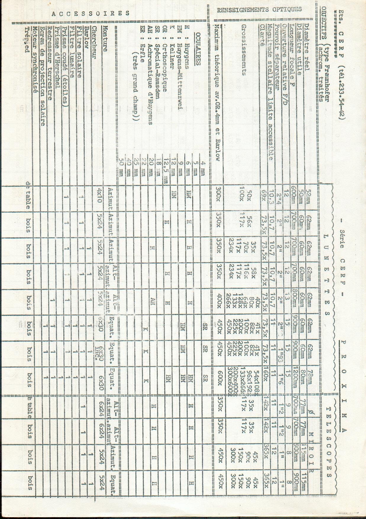

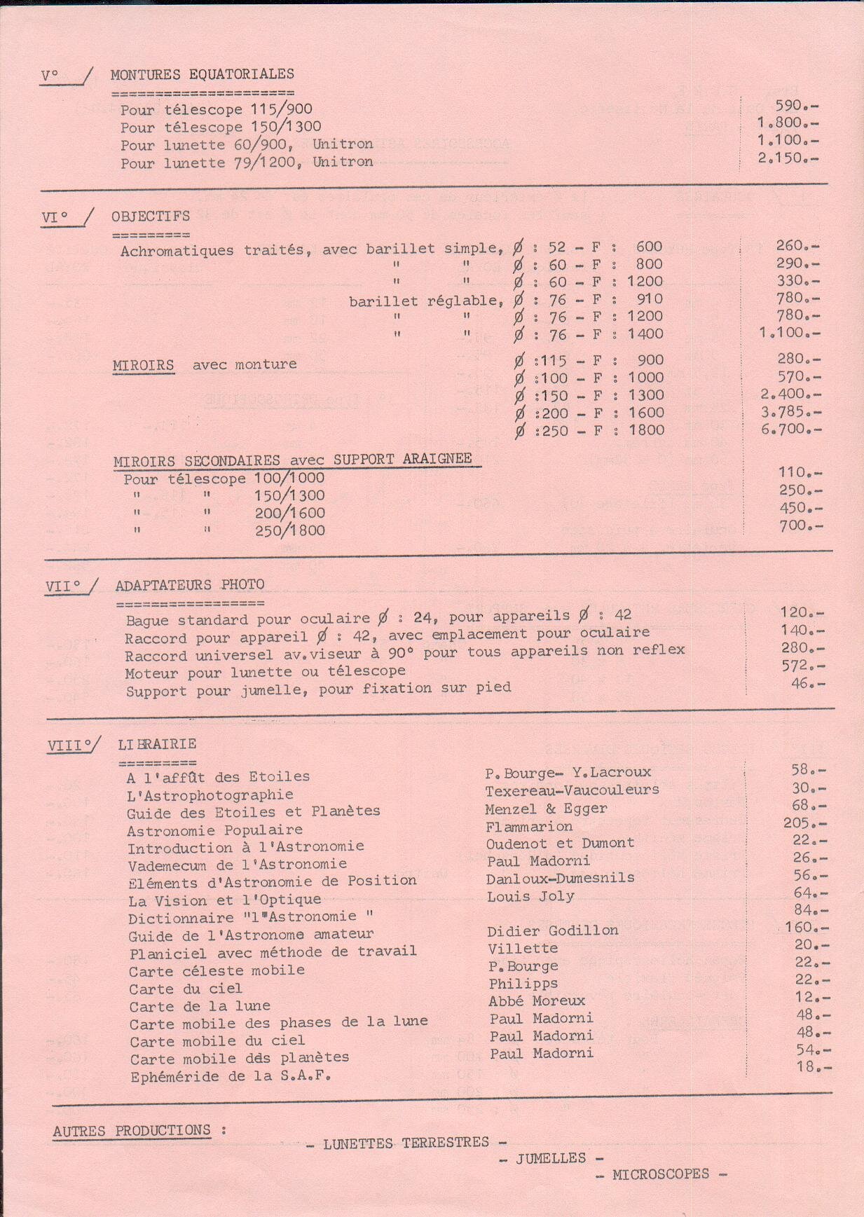

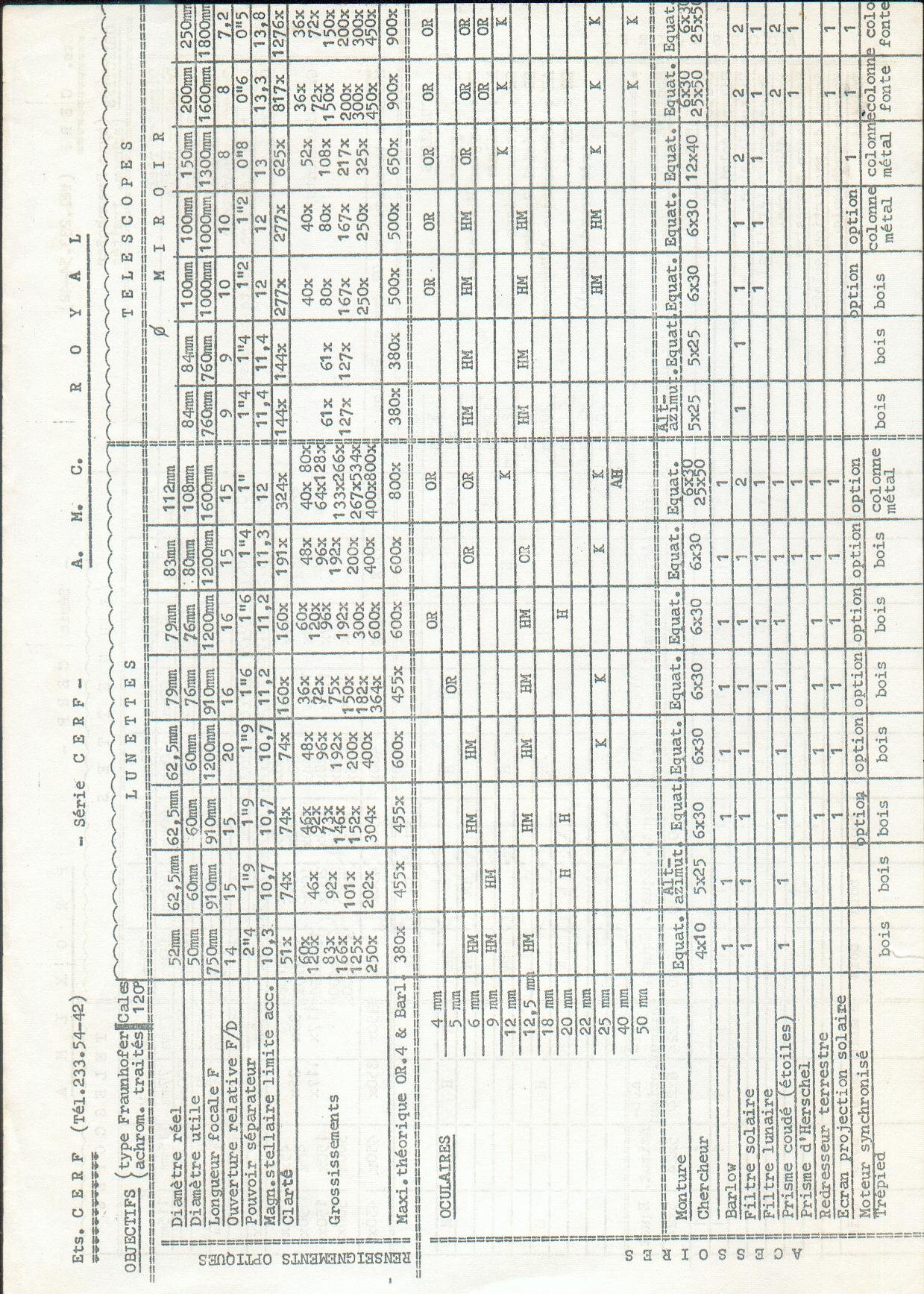

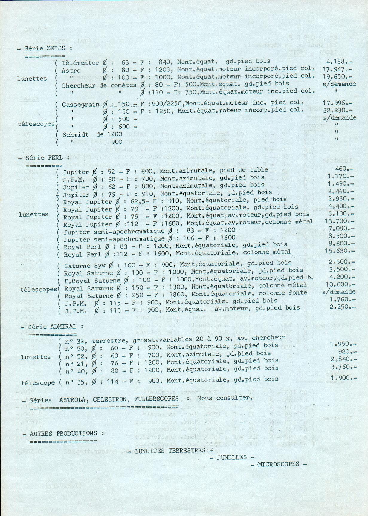

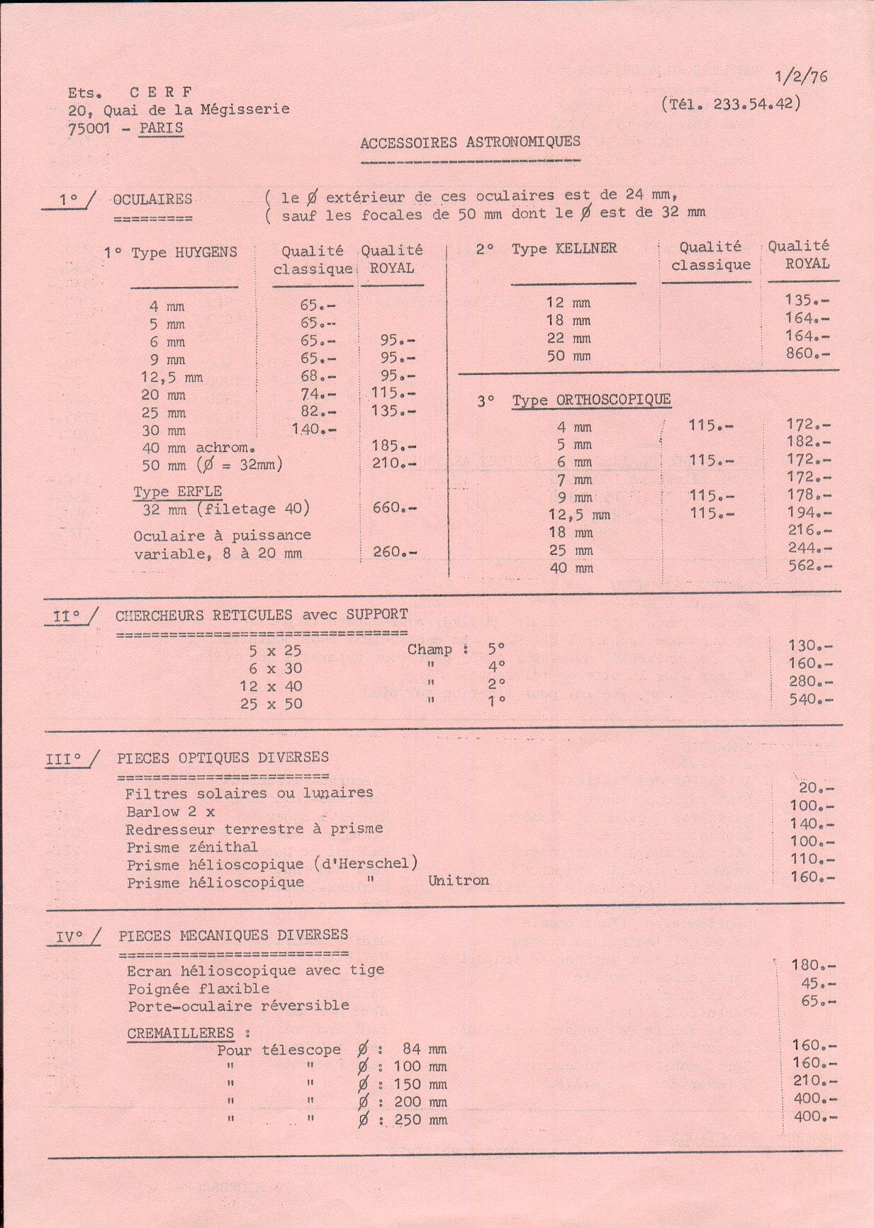

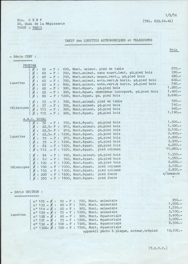

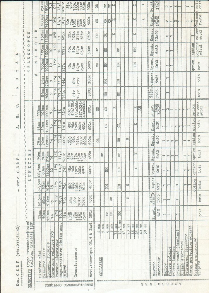

j-christophe Posté 19 mars 2022 Auteur Partager Posté 19 mars 2022 (modifié) Bonjour Je n'ai toujours pas eu de bonnes conditions pour tester cette lunette. Pour vous faire patienter, je vous ai scanné les tarifs et catalogue des établissements CERF qui se trouvaient dans la carton de la lunette. A bientôt Jean-Christophe Modifié 19 mars 2022 par j-christophe Lien vers le commentaire Partager sur d’autres sites More sharing options...
