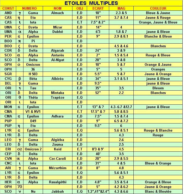

Je me suis fait une petite liste de magnifiques étoiles multiples que je vous conseille d'observer :
Bon, enfin ce tableau est loin d'être complet mais c'est déja ça :confused:
Je tâcherais de l'améliorer ;)
PS : si vous voulez télécharger ce tableau pour l'imprimer, il est ICI

Dédé, dans ta liste, tu pourrais éventuellement rajouter notre fidèle Polaris et le vilain petit canard des objets Messier: M40.
Ah oui, aussi la magnifique double double dans la Lyre: Struve 2474 et 2470
Patte.
PS: je vais me l'imprimer fissa ta liste
