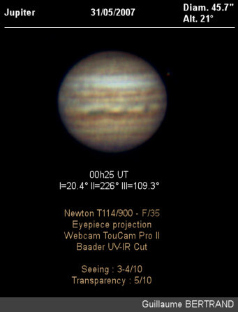

Bonsoir tout le monde,
Bon vu que le weekend il ne fait pas beau...
je sort aussi la semaine pour tenter Jupiter ;-)
Ce matin, réveil à 2h, ciel bien dégagé...
puis 30min plus tard...ciel bien couvert. J'ai pu faire
seulement 2 avi de 2000img et ensuite j'ai tout plié.
Turbulence bof...transparence moyenne....je n'y croyais pas
trop, d'ailleurs les brutes montrent tout juste les 2 bandes
et quelques zone plus sombre. Après traitement, en fait ça
donne plutôt bien je trouve, en tout cas je suis satisfait :)
Allez hop une petite analyse de ce qu'on peut voir :
Bon on commence par le nord (en bas sur mon image).
Assez difficile à voir, le petit spot rouge de la NNTB est
discernable...La bande tempérée nord (NTB ) est maintenant
bien reconstituée et semble stabilisée.
Au sud la bande équatoriale sud (SEB ) est toujours assez
pale par rapport à la NEB. On peut aussi voir, entrain de
se coucher STrD-2 qui j'ai l'impression c'est amplifié,
le "mid-SEB Outbreak" (à l'origine un petit spot blanc
innatendu dans la SEB après la TR) détecté par Christopher Go,
à évolué très vite en quelques jours...ce qui pourrait
annoncer le début de reconstitution de la SEB qui a a peine
disparu...
Lieu : France: St Laurent sur Sèvre
Latitude : 46°57'34"N
Longitude : 00°53'30"W
Date : 31/05/2007
Heure de l'observation : 2h20 HL
Instrument : Newton PARALUX 114/900
Oculaire/Grossissement : Projection Oculaire PL10mm + Tirage
Monture : Heq5
Seeing S: 3-4/10, Bof - bof
Transparence T: 5/10, moyenne
Vent : 1, presque nul
WEBCAM toucampro II
Filtre : Baader UV-IR Cut
Logiciel d'acquisition : QcFocus + WcCtrl
Vitesse d'obturation : 1/50s
NB images/s : 10img/s
Luminosité : 50
Contraste : 50
Gamma : 0
Gain : 80
Saturation : 50
Nombre de Poses : 1500img cumulées
Logiciels de traitement : Paint Shop Pro, Iris, Registax 3
Amicalement,
Guillaume B.

encore un tir dans le "mille" !!! Guillaume !!!

Joli coup Guillaume, ça vallait le coup de se sortir du lit ! :cool: Chapeau d'ailleurs en passant sur ta performance à ce niveau-là : c'est le plus mauvais moment pour moi pour se réveiller !!! :( Autant pas se coucher. ;):be:
Elle est très bien ta Jupiter, on a déjà un beau lots d'infos à en déduire.
Félicitations donc ! :hm: Clap, clap, et clap !

Comme je te l'ai dit, elle est vraiment bien vu les conditions et l'heure :)

Elle est très belle celle-ci ami Guillaume ! Je vois que tu travailles au 1/50e avec fort gain pour figer au mieux la turbu.

Bon sang... Elle est totalement défigurée, avec sa bande qui disparait...
J'aurai pas cru qu'un truc aussi énorme puisse changer comme ça d'apparence d'une saison sur l'autre
Vivement que j'y jette un oeil
Rien à dire côté détail (et en plus t'as un satellite, pas facile de bien régler l'exposition pour le choper), mais j'aimes moyen les couleurs...trop de saturation (t'y a touché pendant le traitement?
Erwan
Arf vi, jolie cette juju, mais les couleurs paraissent très sombres?
Bon j'va diaphragmer le 8" pour cette saison sur juju finalement:D
Thierry
Erwan et Thierry >> Oui j'avoue peut être un peu sombre...
sur mon écran c'est bon. Pour ce qui est des couleurs, j'aime
beaucoup comme ça. Pendant l'acquisition mes couleurs sont fixés
j'y touche pas entre chaque acquisitions. c'est après au traitement
que je fait la balance des blancs + ajustement du gamma.
Enfin bon les gouts et les couleurs... ;)
