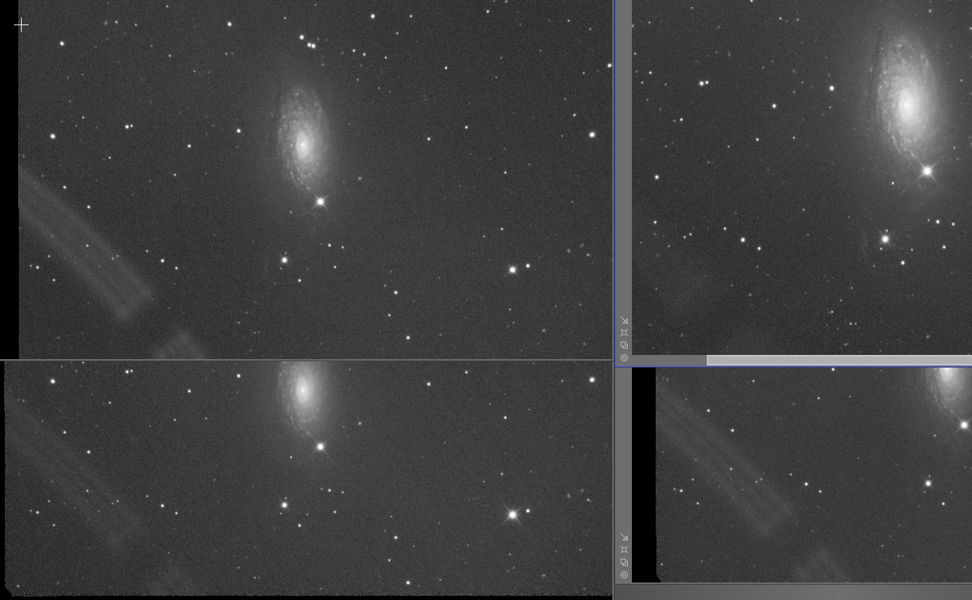

Bonsoir à tous,
Voici le résultat d'un empilement avec un stretch basique:
Je m'intéresse bien sûr à l'artefact énorme qui défigure mes brutes : D. Qui est apparu en milieu de nuit. Selon toute vraisemblance, je penche pour un reflet. La cassure nette de la projection indique l'emplacement d'une lamelle de l'araignée. Maintenant la question à 100 balles, d'où ca vient ^^' ? J'ai pas encore eu le temps d'investiguer en profondeur et j'aurais bien profité de votre expérience collective pour avancer plus rapidement sur le problème.
J'ai écarté les filtres. Car je n'ai rien touché de côté depuis le premier jour.
On dirait le reflet du bord du Primaire. Mais qu'est ce qu'il vient faire là :p
Train optique Caméra -> Roue à Filtre -> DO -> Prolongateur M48 -> Porte oculaire -> Baffle -> Secondaire -> Primaire -> Araignée.
Toute aide est la bienvenue ^^
Merci d'avance pour vos propositions.
Modifié par Sephy
Alors, l'arrière du Tube est fermée.
Je le vois uniquement sur les brutes non empilées.
Le phénomène se décale en même temps que la monture bouge. (car j'ai fait toutes ces poses sans suivi). Donc tout porte à croire que le reflet provient d'une lumière incidente (le tube est un truss). Comme un lampadaire extérieure peut être? Ou la Lune. Il faudrait que je re détermine la position du téléscope à l'heure en question.
de 21h à  00h30 le phénomène était très visible. Mais il s'est estompé vers 4h. c'était le 11 Mars.
J'ai une petite chaussette, mais elle n'est pas assez opaque à mon goût. Le tube est une conception de type truss. Le problème vient peut être de là !

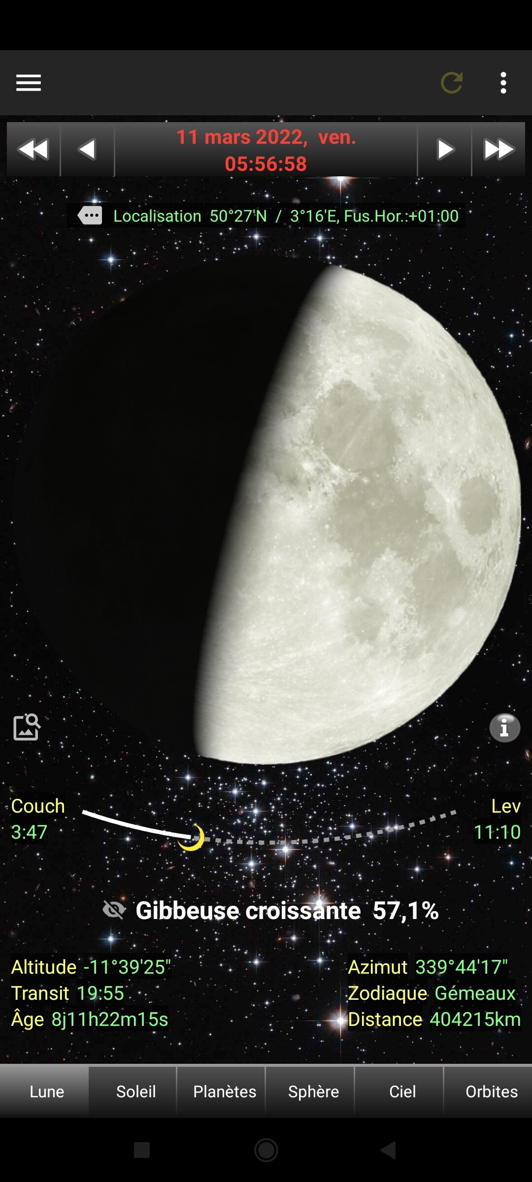

Trouver l'origine est très souvent compliqué.
Surtout si c'est apparu pendant la séance et que ça s'est arrêté ensuite.
Voici la lune le 11/03
Screenshot_2022-03-17-05-56-58-553_com.dafftin.android.moon_phase.thumb.jpg.da0d324907d2d90ff0c7960141f21682.jpg
Couchée à 4H.
Elle est peut être en cause, car basse sur l'horizon de minuit à 4h.
