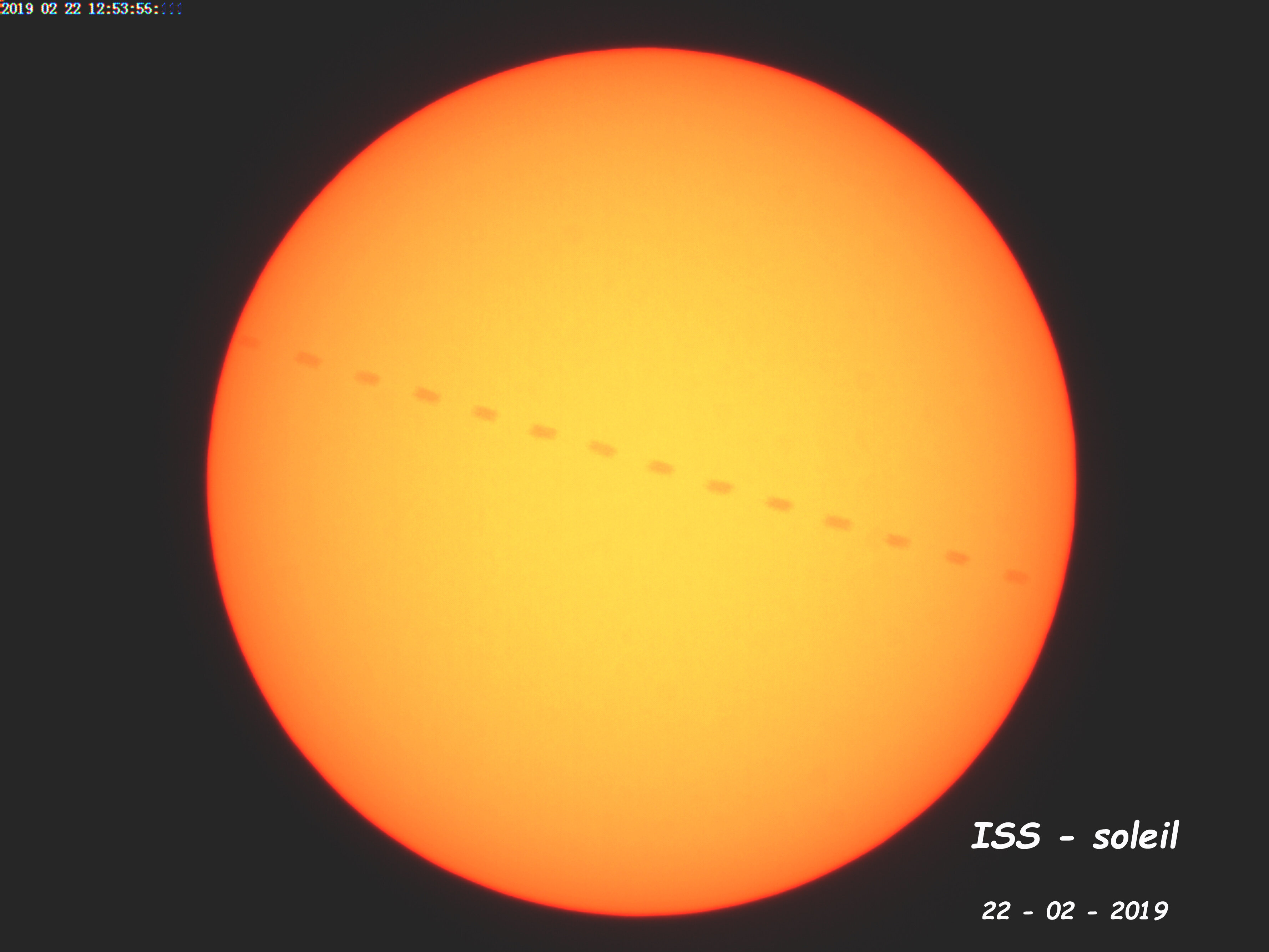

Je vais partager ma première et seule expérience de capture du passage de l'ISS devant le soleil.
J'avais utilisé un ETX70/350 équipé d'une caméra QHYL.
Mon temps de pose était de 25ms ce qui est trop long. A 28000 km/h la station à parcourue 200m donc pas de détail.
J'ai réalisé un film de env 2mn par sécurité en demandant un horodatage des photos ce qui permet de rechercher rapidement les 13 photos concernées sur les 3000.
Conseils : Regarde régulièrement et surtout le matin même si les prévisions de passage se confirment. Un relevage de la station et tout est à revoir.
Si je tente de refaire je réduirai le temps de pose en augmentant le gain. j'attends que l'occasion se présente.
Bon courage.
Modifié par GUY69
