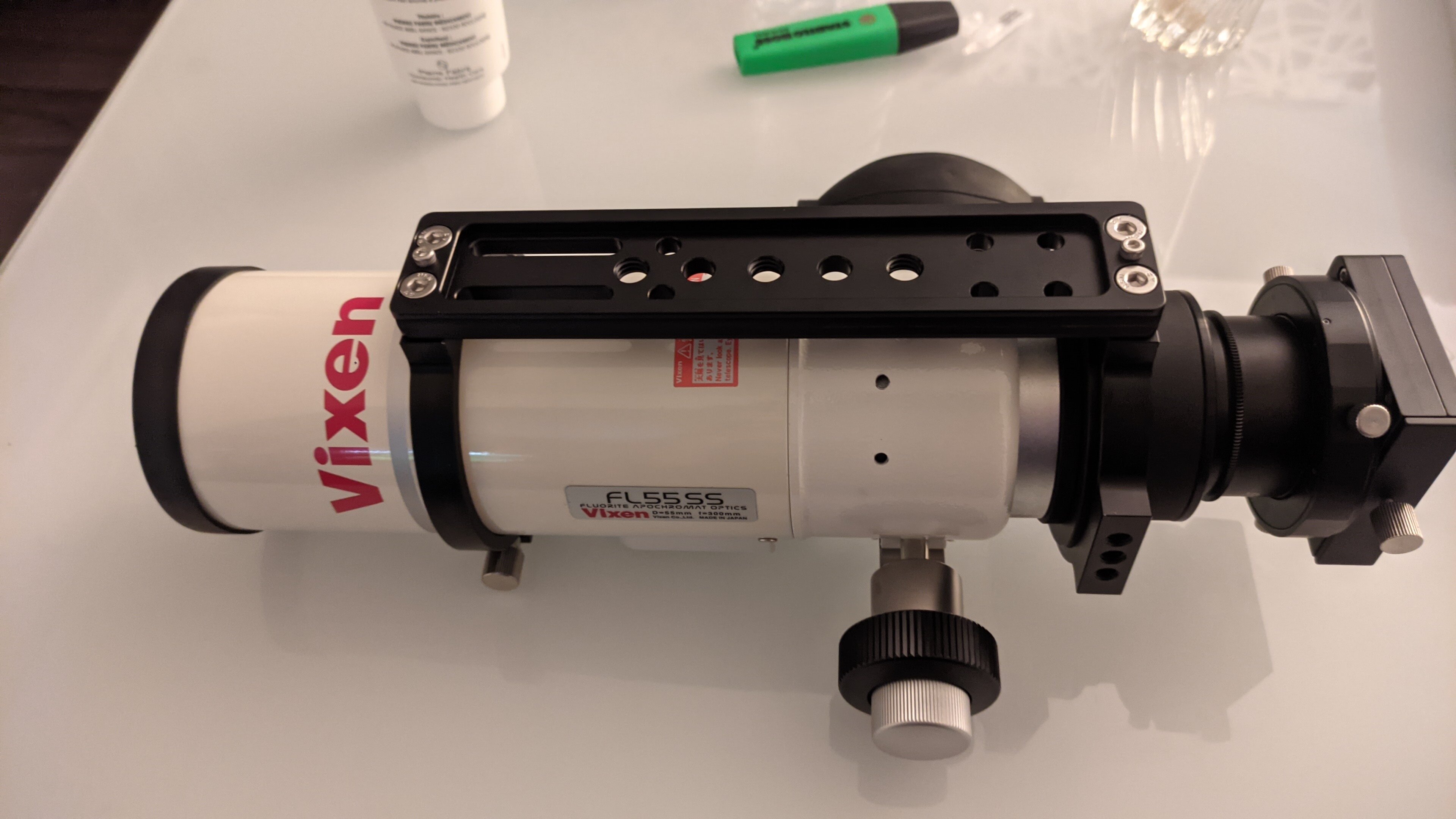

Tout d'abord voici une photo de cette petite japonaise:
Ma version a été reçue avec une paire de colliers K-Astec sur laquelle je reviendrais plus tard et le Kit Correcteur + réducteur d'une valeur de 800€ à lui tout seul. J'ai acquis l'ensemble pour 1000€

Mécaniquement c'est bien fini avec une mise au point 1:7 qui marche bien. Un porte oculaire rotatif qui a l'air solide avec une vis de serrage et un sabot au format Vixen.
On trouve également deux trous filetés sur le porte oculaire qui permettent de fixer un support de chercheur ou une petite embase. Mais honnêtement à cette focale le viseur est il vraiment nécessaire?

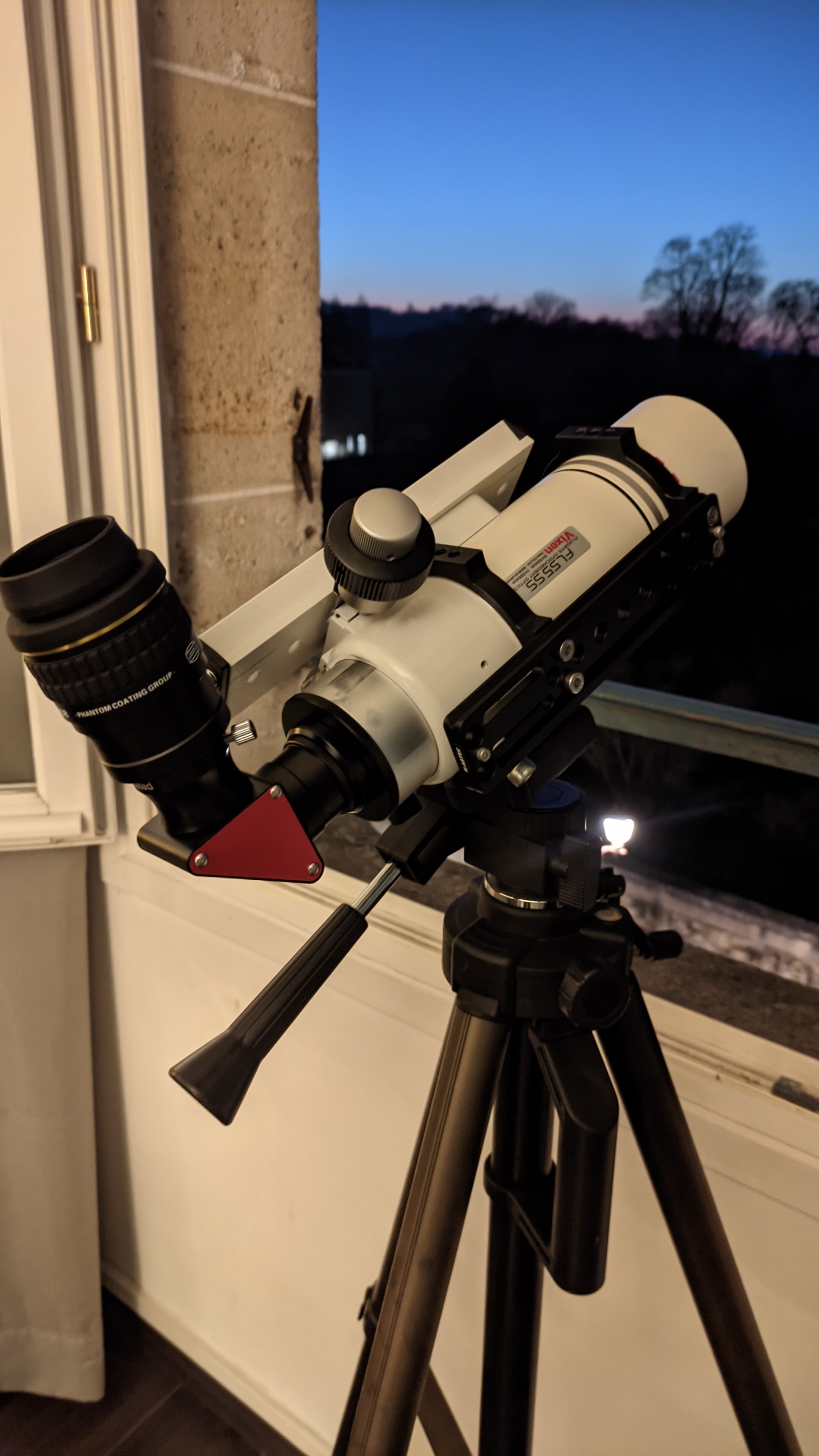

En visuel:
Ce qui est sympa c'est que compte tenu de son poids elle tient aisément sur un trépied photo. Je lui ai donc adjoint deux oculaires pour le test: Un ES 8.8mm en 82° et un Baader 13mm en 72°.
impossible de monter un RC 2", j'ai donc acquis sur un petit RC 1,25" au diélectrique chez ali express.
Premier constat: Au 14mm en plein jour l'image est hyper lumineuse, précise au centre, mais le champs est loin d'être plat. Au 8.8mm, le champs me parait plus plat et l'image est tout aussi précise.
Je n'ai monté, ni le flatener, ni le correcteur pour ce test.
Le soir il fait beau et je teste sur Capella. L'étoile est bien piquée, je ne constate AUCUN chromatisme mais je confirme la courbure de champs bien perceptible déjà à 50% du champs.
Direction la lune: Whaou! c'est beau, ça envoie,c'est précis!! même au 8.8.mm
1ère conclusion: Ça marche bien pour une lunette de 55mm, bon après ça ne reste que 55mm... dommage aussi cette courbure de champs. Je n'ai pas essayé avec le flatener.

Édit du 17/05/2022. Le seul défaut que je lui trouverait c'est son sabot Vixen qui une fois inséré sur l'embase de la monture (une EQ6R-PRO) donne une lunette vraiment proche de la monture. En soit ce n'est pas gênant, mais lorsque l'on cherche alors à équilibrer le tube en mettant le centre de gravité au bon endroit, on se retrouve avec la molette de mise au point qui touche la monture.
Une solution: insérer une petite plaque inox entre la monture et le sabot. Ou deux rondelles. C'est ce que j'ai fait. Problème résolu donc. C'est juste dommage que Vixen n'ait pas anticipé ça.
