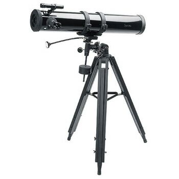

Je possède un 114/900 Hama, acheté dans un supermarché, parce que pas cher, mais qui ne vaut pas grand chose, ni pour ses qualités optiques, ni la monture, encore moins les accessoires type chercheur, barlow et oculaires qui sont en plastique.
J'ai un peu honte de vous le montrer :be: , c'est le même que celui là :
dalekohled_c.jpg ou encore : 00062567abb.jpg

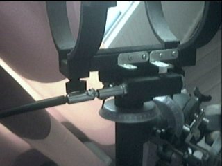

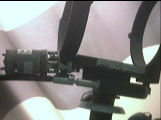

Je l'ai déja un peu modifiée, motoreducteur pour eq1 en AD, et motoreducteur de chez Conrad sur la vis poussante en cours de montage.
Le motoreducteur de chez Conrad est celui ci, à droite le moteur AD avant que je le démonte pour adapter l'électronique sur ma raquette:
(Les autres photos sont faites à la toucam sans filtre IR, désolé donc pour la qualité.)
Le motoreducteur Conrad sera monté sur la vis poussante, vous pouvez voir les équerres prévues à cet éffet :

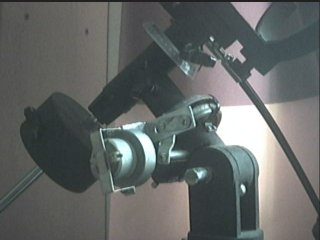

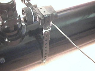

D'autre image de la monture, pour que vous visualisiez bien:
A propos, comment s'appelle l'entraxe élastique qui relie la vis sans fin au reducteur visible sur la dernière photo? Et savez vous ou on peut en trouver?
Donc ma question est: Comment l'améliorer, pour pas trop cher si possible?
J'ai déja penser polir les surfaces qui sont en contact entre elles, et mettre des rondelles de téflon.
Tiens, c'est bizarre, ce lien dit le contraire:
http://ourworld.compuserve.com/homepages/mandareve/Tests9.htm#Hama114
Et c'est le jumeau de mon 114 qui lui aussi est très performant. Peut être as-tu des soucis de collimation? Les oculaires aussi peuvent te trahir, as-tu essayé des plössl tout simples? Ils donnent de bons résultats avec les 114/900.
Sinon pour ta monture, je dirais comme Gil, démontage graissage et reprise des divers jeux.
Passe aussi une petite annonce pour une monture de Bresser Skylux, il y a tant d'astrophotographes qui l'utilisent en lunette-guide qu'il doit bien y avoir des montures (complètes avec trépied) bradées pour une trentaine d'euros au plus... C'est ce que j'ai fait avec mon 114, cette monture le supporte très bien.
Hama ne doit être que l'importateur, mon telescope ne correspond en aucun point avec celui de ce lien. Le mien est le jumeau de ceux des deux premières photos de ce post.
