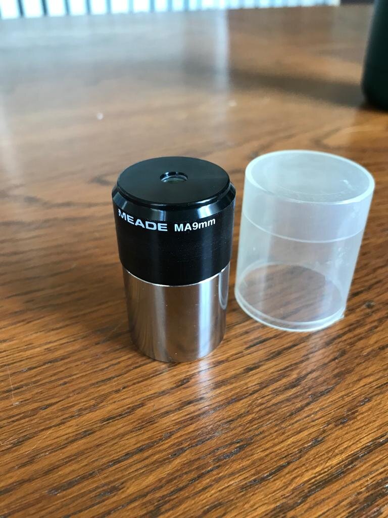

Je viens d'avoir un oculaire pour compléter celui de 25mm que j'aurais avec le 114/900 que l'on va me prêter …et je ne sais pas du tout qu'est ce que c'est (je n'y connais rien en oculaires😕)
Je vous met la photo, est-ce que vous pouvez m'aider. Merci d'avance
Noé
il y a 2 minutes, Nonostronaute a dit :
Je suis débutant, mais comme ça je dirais que le 9mm marqué dessus t'indique ce que tu veux savoir non? Sauf s'il y a une subtilité que je rate et je m'excuse de la réponse "facile"
D'accord donc c'est un oculaire plutôt lune et planétaire qui grossira plus si j'ai bien compris
Tu auras un grossissement de 900 / 9 donc X100 alors qu'avec le 25 tu auras 900 / 25 donc X35
Pour l'usage je ne suis pas assez calé. Pour du planétaire ça te donnera plus de détails c'est sur, pour de ciel profond je ne sais pas si ça te prive de la vue d'ensemble avec un grossissement de la sorte
Il y a 2 heures, Nonostronaute a dit :
Ah non !
Il n'y a pas d'oculaires pour tel ou tel objet. Différents oculaires servent à avoir différents grossissements. Mais tu as intérêt à essayer tous les grossissements disponibles sur chaque objet. Ne dis pas « un fort grossissement pour la Lune » ou « un faible grossissement pour le ciel profond » : tu louperas des choses. La Lune s'observe à faible grossissement (pour l'avoir en entier) et à fort grossissement (pour détailler). Les amas d'étoiles s'observent à faible grossissement (pour les apprécier dans leur environnement) et à fort grossissement (pour voir les plus faibles étoiles, ou les étoiles doubles).
Bref, cet oculaire de marque Meade a une focale de 9 mm et donnera un grossissement relativement fort, qui sera très utile sur la plupart des objets (de même que ton grossissement faible).
