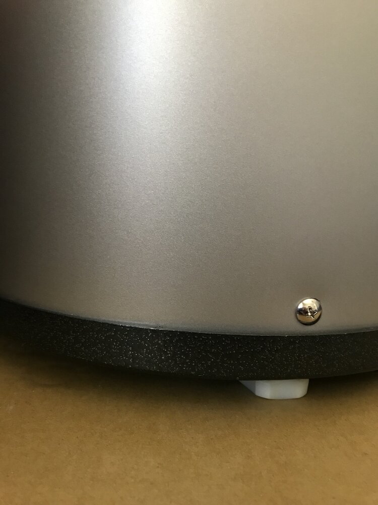

voilà ce que ça montre en photo

il y a 58 minutes, LeDob300du83 a dit :
j’ai également remarqué que les vis poussantes sortent un peu plus a l’arrière (elles sortaient un peu de base)
Ça c'est typique des GSO, je ne sais pas dans quelle mesure celles ci peuvent supporter le poids du tube si on le stock à la verticale.

Il y a 4 heures, LH44 a dit :
Bonne question 😬
pour le moment ça tient bien
et je manque de place pour le poser sur son berceau en bois qui est stocké ailleurs.. si ça vrille , je vous en informerai.
