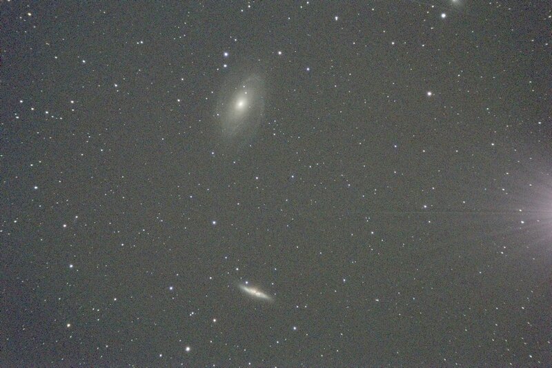

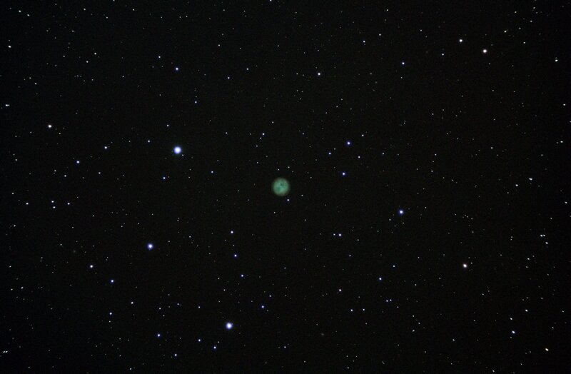

je viens d'acquerir une camera asi 183mc pour du VA
l'anglow est important il y a t'il vraiment un problème ?
ci joint image de 300s sur lunette 70/420 sans le correcteur
image brut sans traitement uniquement passée en jpeg
avec dark et offset ça disparait mais je le trouve important
votre avis

  Le 23/03/2022 à 15:11, krotdebouk a dit :
C'est un ampglow totalement classique avec la 183.
Voir davantage
merci de l'info
j'en ai moins avec ma 120 et 224mc
pour du VA en pose courte ça va c'est peu perceptible , mais a 300s c'est super visible.
j'ai fais des darks et ceux ci sont aussi avec un fort ampglow  le dark maitre VA soustrait a la prise de vue fait
disparaitre l'ampglow
donc pas possible de faire du VA sans soustraction dark maitre en pose longue
me reste a faire ma série de dark a différente poses.
ou retour magasin c'est un achat neuf. j'hesite mais quoi pour son remplacement ?

 ça me semble tout à fait normal et c'est pour cela que l'on fait des darks qui vont entre autres éliminer cet ampglow
et pour faire du VA il n'y a aucun souci, Sharpcap permet d'appliquer les darks et les flats en live stacking, donc aucun problème
donc oui, il faut faire ce que tout les astrams font, faire sa bibliothèque de darks avec gain et température fixés, et pour chaque temps de pose que l'on souhaite pratiquer, on fait ça une fois et c'est bon pendant plusieurs mois sans soucis.

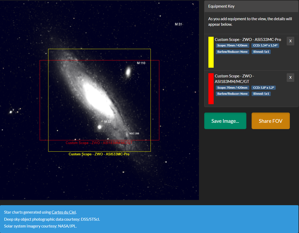

c'est sûr qu'un retour ne serait pas facile sur ce motif, cela dit si tu leur en prends une autre, une 533 par exemple, ça peut se négocier je pense, et avec la 533 plus d'ampglow, c'est peut être ce que tu aurais dû prendre d'entrée, à voir aussi selon ta focale
edit : et voilà la comparaison, ça passerait très bien je crois...

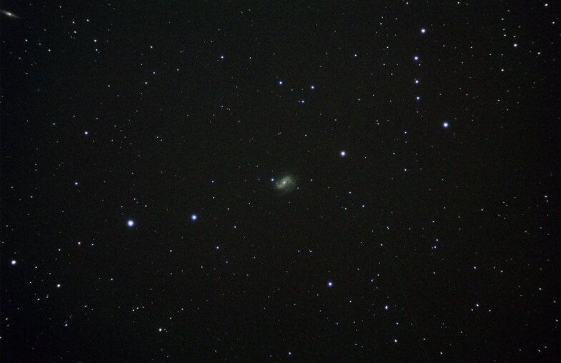

oui mais un petit VA rapide c'est ch...t

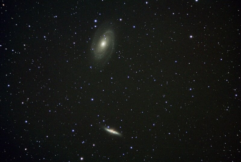

voici un petit test de hier soir
 traitement: niveau et luminosité réduction image et passage JPEG
info
lunette 70/420 dark soustrait autu en VA
  Le 24/03/2022 à 15:19, breal a dit :
Voir davantage
ben c'est super !
y a plus d'ampglow !
et ton VA tu le fais avec quoi ? parce que si c'est avec Sharpcap, il gère plutôt bien les retraits de dark et flats
combien de poses là ?

lunette 70/420 filtre LPS
j'ai tout le système asiair plus donc camera 183mc guidage 120mc MAP EAF
avant a la place de la 183 j'avais la 224mc.
darks et offsets fait avec le VA de l'asiair .
pendant le VA soustraction auto dark maitre offset maitre
pas de flat sur les photos ci dessus

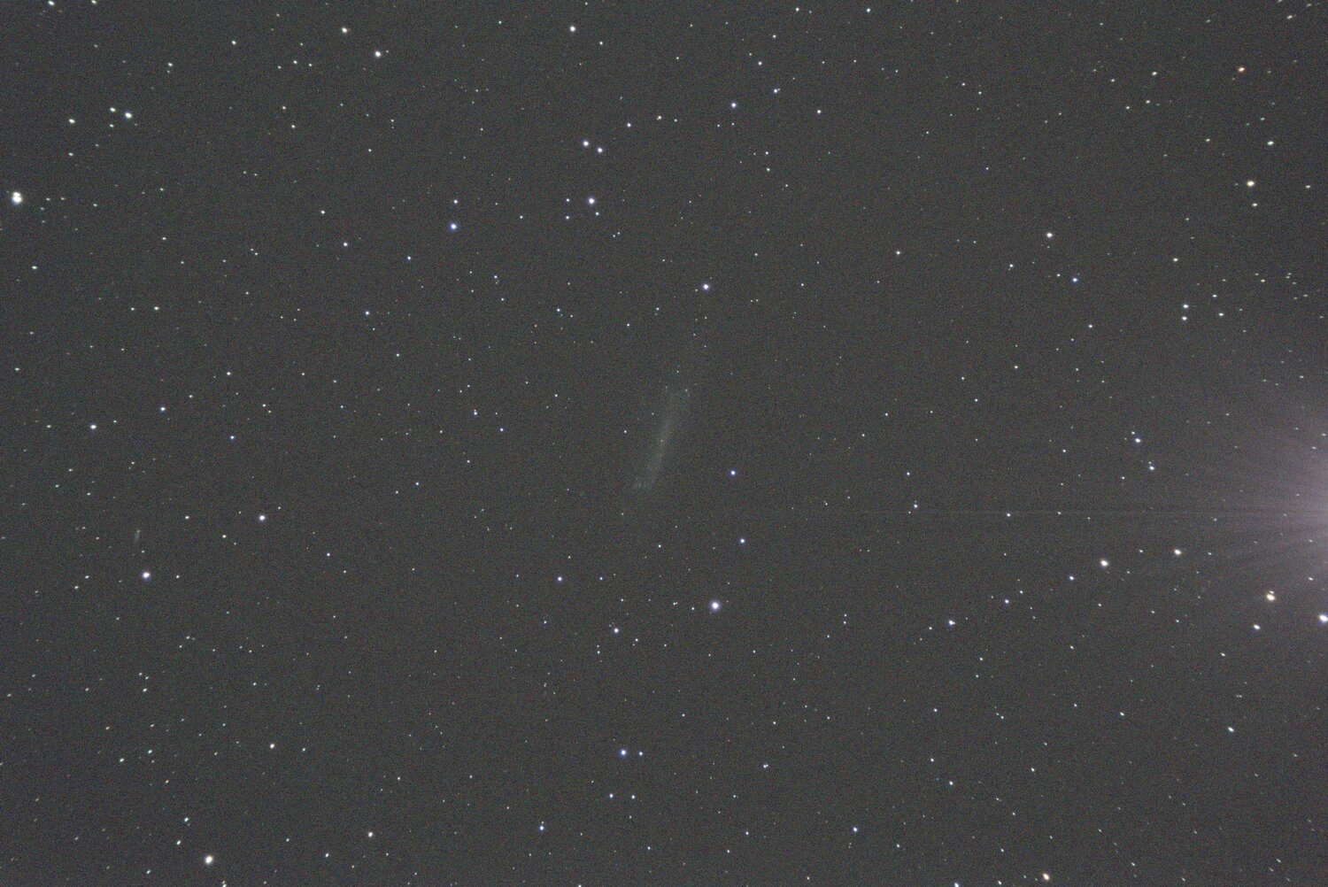

voila une image brute avec soustraction du dark et offset.
pour la 485mc des avis
Je ne connais pas la 485, je ne peux donc pas te donner d’avis éclairé dessus.
sur le papier, en terme de bruit, elle ne semble pas nettement meilleure que la 183, reste l’ampglow dont je ne sais pas non plus s’il est présent sur cette caméra.
Dans tous les cas si ton usage est de faire essentiellement du ciel profond (en VA ou en photo), sur les objets de faible magnitude, avec des temps unitaires de pose assez long, tu vas avoir le capteur qui chauffe et donc le bruit qui monte… et pour contourner le problème il faut faire des darks dans les mêmes conditions de température (a +/-3°C près), pas hyper pratique en VA…  c’est pour cela que je t’orientais vers la 533, d’autant plus que je n’avais pas capté que ta 183 était non refroidie.  Évidemment le refroidissement a un prix et les caméras ainsi équipées sont au moins 200 à 300 euros plus chères que leurs homologues non refroidies…
