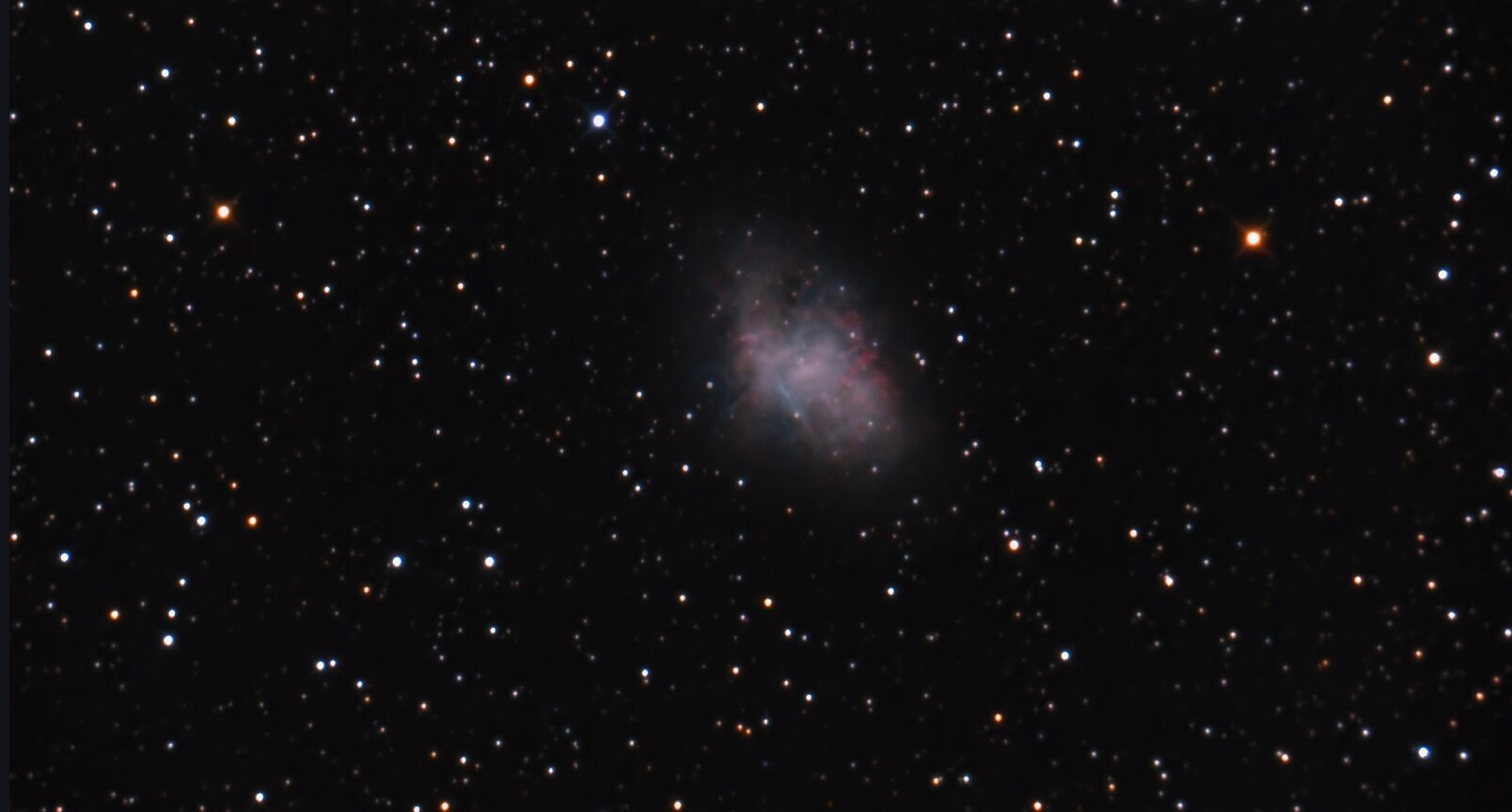

Bonjour les amis,
Premier test de pose plus longue avec autoguidage ...
Ciel :
- Magnitude visuelle de 4.2 grand maximum
- Pollution lumineuse assez importante (en belgique une fois)
Matériel :
- HEQ5 Synscan
- Omegon PRO 154/1848
- Canon 750D non défiltré
Guidage :
- Chercheur APM 80/328
- ASI120 mono
Software :
- Raspberry
- PHD2 pour le guidage
- Ekos pour la prise des photos
Astrophoto :
- Brutes : 15*180 secondes @800ISO
- Darks : 10*180 secondes @800ISO
- Offset/Bias : 33 @800ISO
- Flats : 0
Traitement :
- LIRIS, en suivant le tutorial de Colmic
Je n'ai pas de flats, je dois me faire une boite à flat ou laisser le matériel monté pour faire ça en journée...bref, je fais sans pour l'instant.
Ce soir je vais ajouter, si le ciel le permet :
Ca me permettra de bien voir la différence.

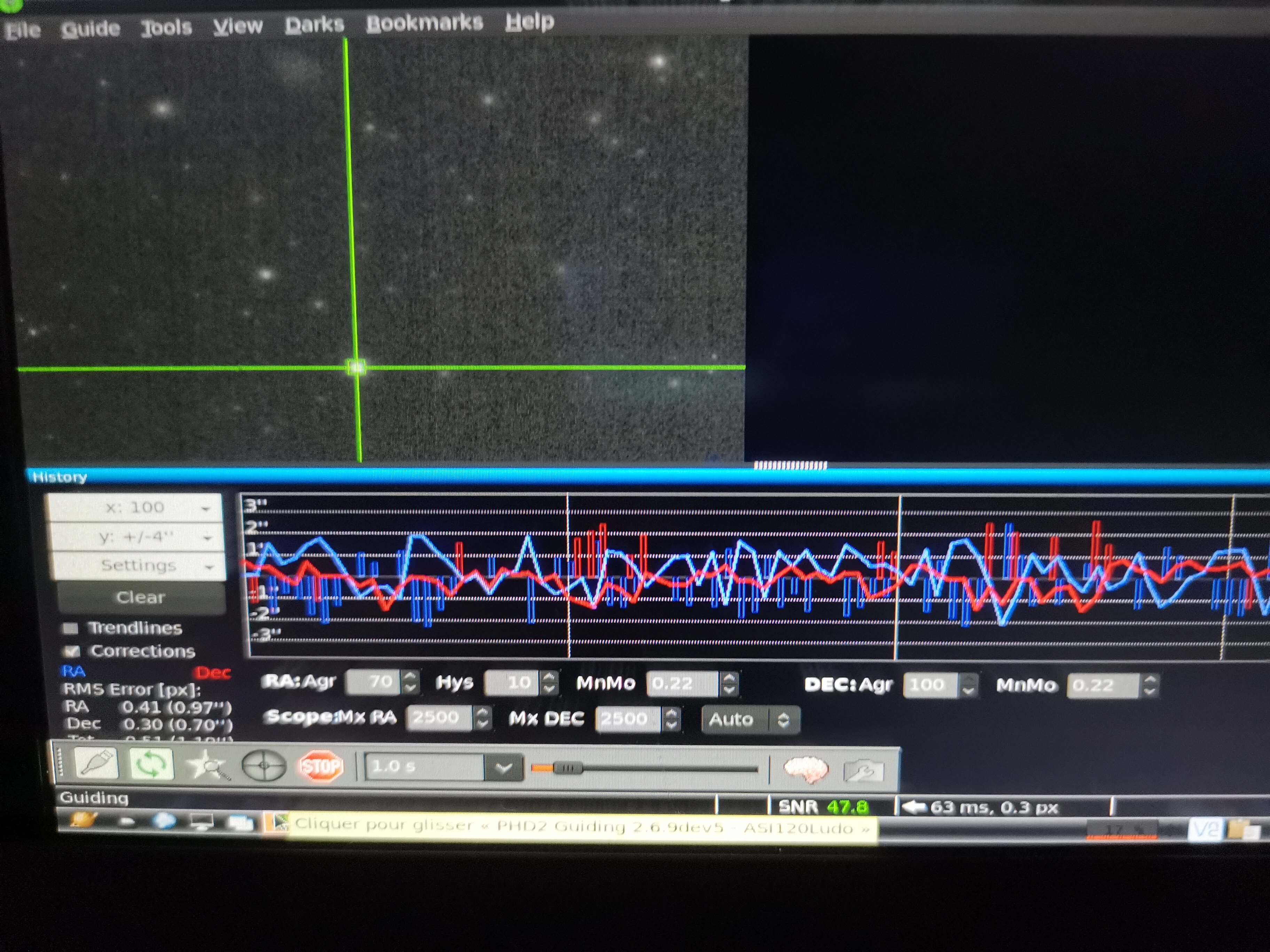

Le suivi est "bof", c'est lié à la mise en station et la qualité de la monture. Peut-être aussi les paramètres de PHD2, mais pas encore osé y toucher 🤯
Pour le reste rien à dire, le combo APM 80 + ASI 120 + PHD2 est vraiment facile à utiliser.
Je dois peut-être passer à 120 secondes de pose au lieu de 180 secondes, pour essayer d'avoir des étoiles un peu plus ponctuelles.
L'image finale est un crop pour cacher le vignettage. Pas encore compris pourquoi le vignettage est présent alors qu'ils disent que l'Omegon PRO 154/1848 est soit disant parfait car pas de vignettage même sur un full frame. Et j'ai un APSC. J'ai du louper un truc.
Traitement sous LIRIS et point barre, je suis pas fan d'ouvrir 250 outils pour retoucher des photos, pas la patience. Je préfère une image un peu plus brute mais réelle qu'un chef d'œuvre inventé par des algorithmes 😁 Ou alors je dis ça car je suis une quille dans ces outils 🤠
Et bientôt j'ouvrirai un sujet dans Astrobricolage pour expliquer la config Raspberry mise en place, ça peut toujours servir.
A bientôt !

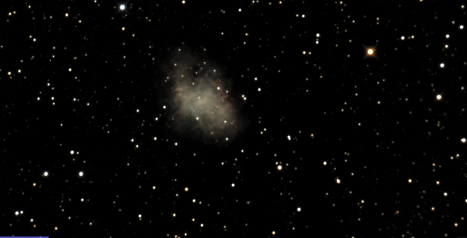

Hier soir j'ai eu assez bien de chance avec le ciel, j'en ai donc profité pour prendre+/- 30 brutes de plus de M1.
Ce qui fait donc maintenant :
Astrophoto :
- Brutes : 41*180 secondes @800ISO (123 minutes)
- Darks : 20*180 secondes @800ISO
- Offset/Bias : 40 @800ISO
- Flats : 0
Egalement, réglage du reflex de manière à ce qu'il ne vire plus le bruit automatiquement, après tout le post traitement est là pour ça.
Et aussi suppression de la correction automatique de vignettage et autre, et j'ai l'impression qu'en faisant cela j'ai moins eu de vignettage ...

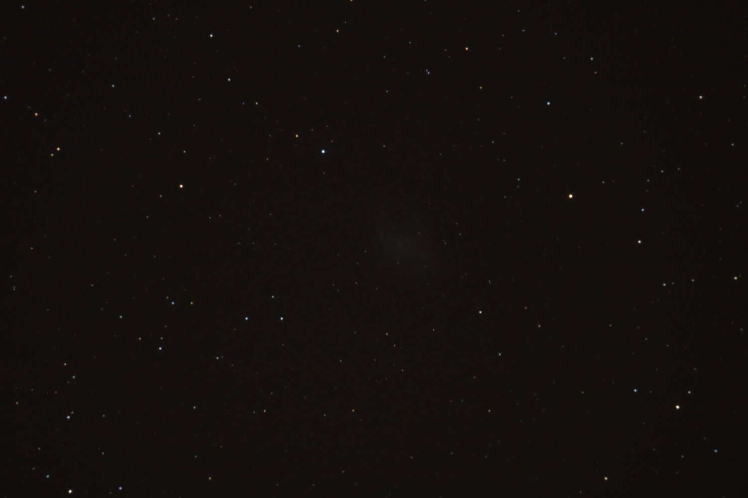

1 image brute :

SIRIL + la démo de Topaz DeNoise AI
A bientôt!

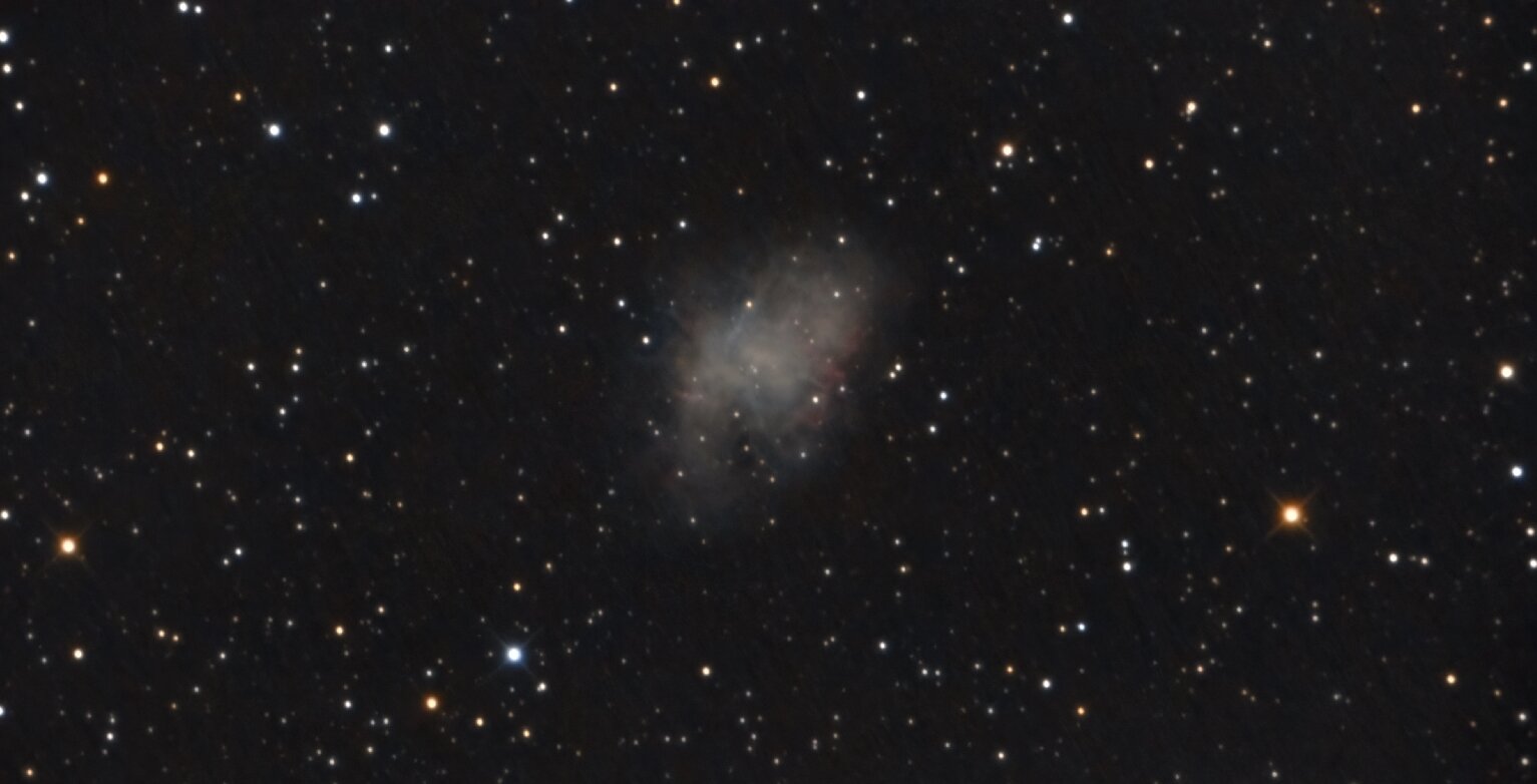

et après avoir pratiqué 25000 essais entre SIRIL, Dartable, Topaz & autre :
Il y a donc moyen de virer les couleurs du fond du ciel, sauf que j'arrive plus à reproduire le résultat  (boulet)
