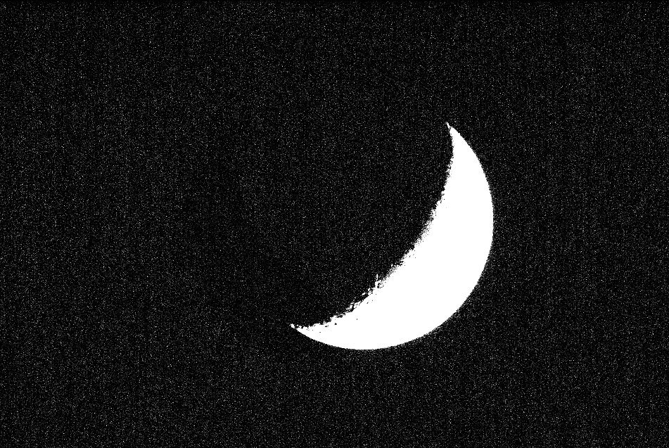

En traitant des fichiers raws (photos de la lune) sous IRIS, j'ai eu la curiosité de visualiser le bruit avec une normaisation très basse de 0 à 8.
Bizarrement, à travers le fourmillement de pixels blancs et noirs, j'ai constaté une zone de fond plus noir, un peu en forme de croissant. Elle n'apparaît d'ailleurs que dans le rouge et le bleu. Elle est toujours au même endroit du capteur quelle que soit la photo de la série.
Voici une photo d'écran de cette visu: de quoi s'agit-il à votre avis ?

C'est marrant, c'est exactement le symétrique ! Moi je parie que c'est un reflet, la lune étant un objet très brillant. Après le reflet d'où vient-il ... mystère...
C'est vrai, ça ressemble a un reflet du croissant à 90°, mais qui reste toujours au même endroit du capteur alors que ma mise en station étant approximative, entre la première et la dernière de la série de 58 photos il y a 200 pixels d'écart en position de la lune. Je ne vois vraiment pas..
