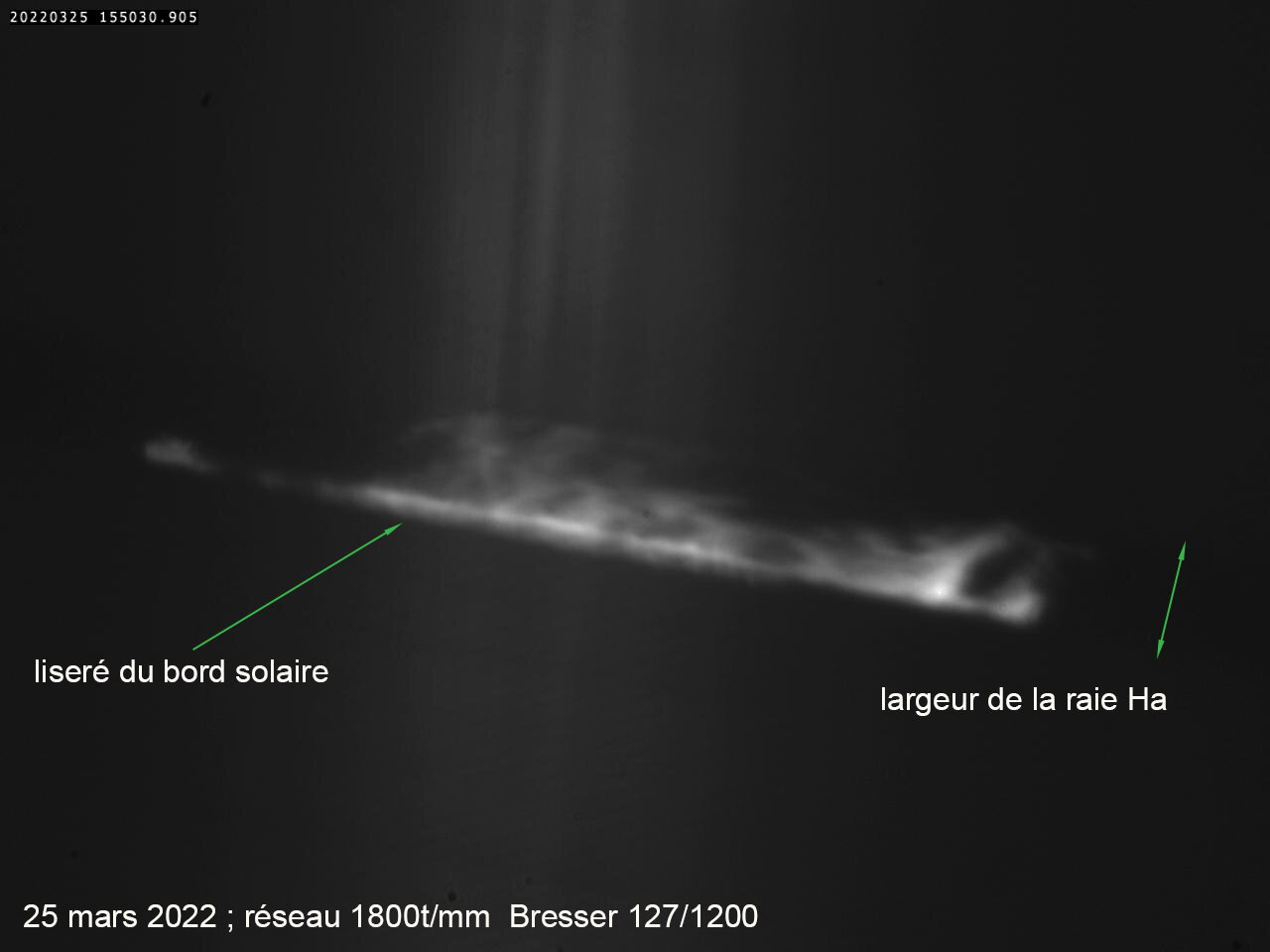

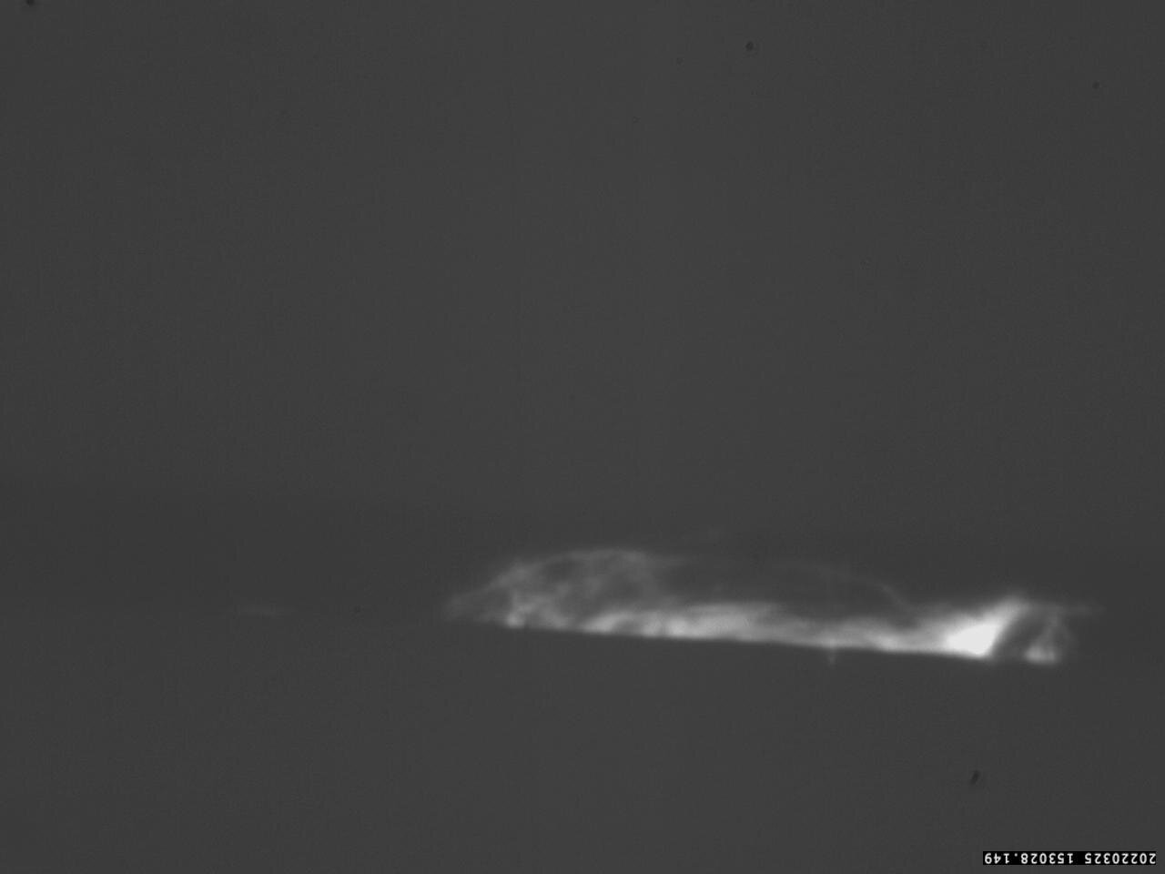

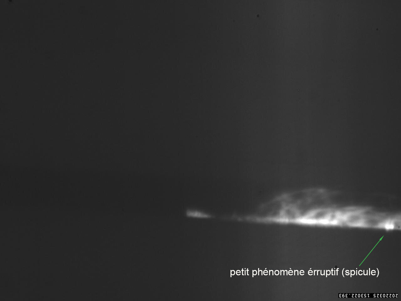

j'ai ressorti mon spectro-coronographe hier et aujourdhui (après un arrêt de 2 ans)...
l'appareil est enfin au point et j'ai pu prendre quelques images et apprécier pleinement le gain de résolution que m'offre ce nouveau tube optique de chez Bresser que j'avais acquis mais sans avoir le temps de pouvoir observer avec pour voir la différence qu'il y avait avec la 102/1350.  Visuellement la différence est très sensible : davantage de résolution (lorsque les trous de turbu permettent d'apprécier les détails). Du coup je n'ose imaginer le gain avec la 152/1200 qui me tente bien....
voici quelques images . J'ai utilisé un réseau 1800 tr/mm (holographique VIS de chez Edmubd Optics). La largeur de la fente du spectro correspond à 3-4A max de bande passante.
Les images sont brutes et non stacked car pour une obscure raison les logiciels ne fonctionnent pas avec mes images...
à suivre....
je travaille sur une fente courbe pour en enregistrer davantage...(des essais montrent que ça marche plutot bien :)
