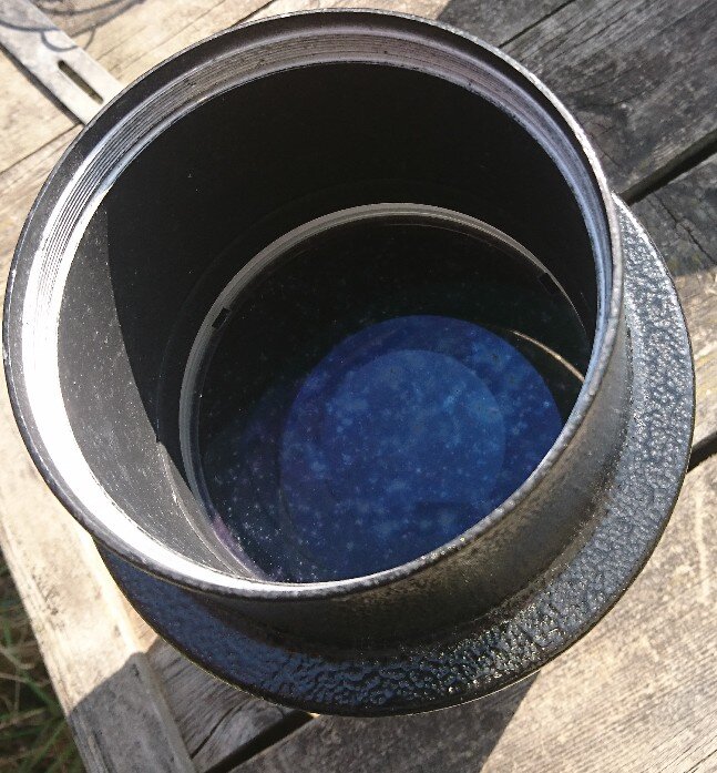

Avec le retour des beaux jours j'ai décidé de m'attaquer à la réfection d'une vieille 120 skywatcher, trouvée cet hiver.
L'instrument est en très bon état, à part le doublet qui est couvert de champignons.
Est-ce quelqu'un pourrait me conseiller sur la démarche à suivre pour nettoyer ?
Merci d'avance
DSC_1399.JPG.5f0c8f77a2f326c242dd6e9dd324dfc7.JPGDSC_1400.JPG.65905bc4a72dfbaa03019c9fc32b470a.JPG

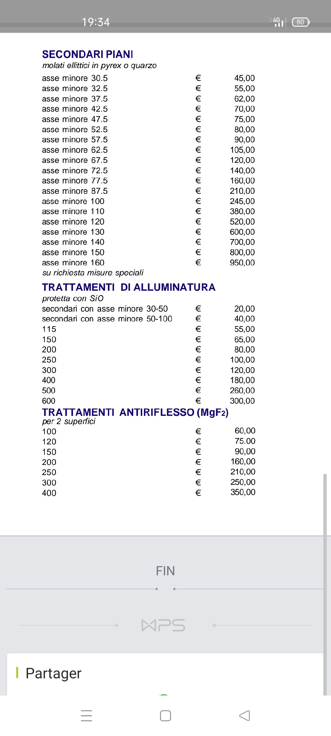

Question a 2 balles. Si après nettoyage on constate des trous dans le revêtement de surface, est - il possible de le refaire et a quel prix ?

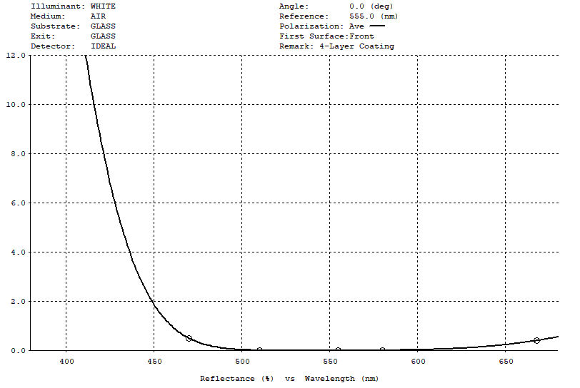

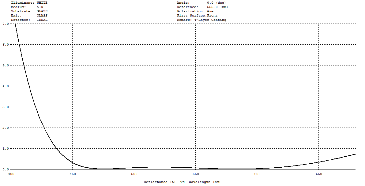

Un optimal BBAR à 4 couches sur du BK7 :
a) Traitement Russe Astro NPZ 440-680nm 0.8% (instruments astronomiques TAL, LZOS, GOMZ), optimisé photo pour garder 435nm (bleu/indigo) sous 5% (gauche)
b) Optimisé planétaire sur un apochromat, c'est rarement réussi comme ça. (droite)
NPZ.gif.60702aecb4fd9210a00b5dac36622a59.gif4_MYD_ASTRO.gif.f9cd7a5ce476c88b18c485b9ed054bd5.gif

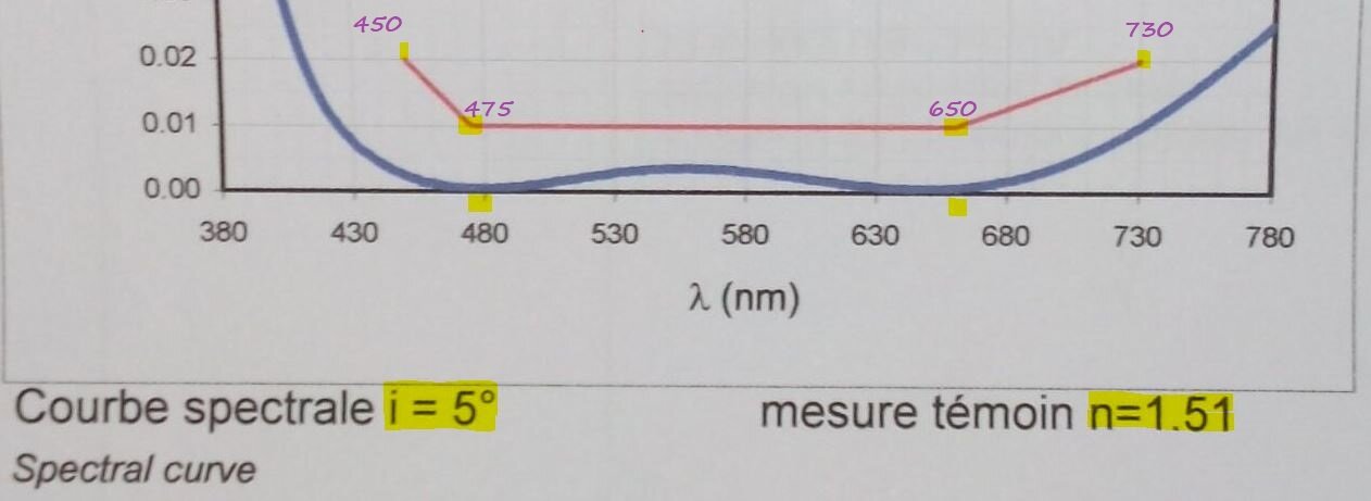

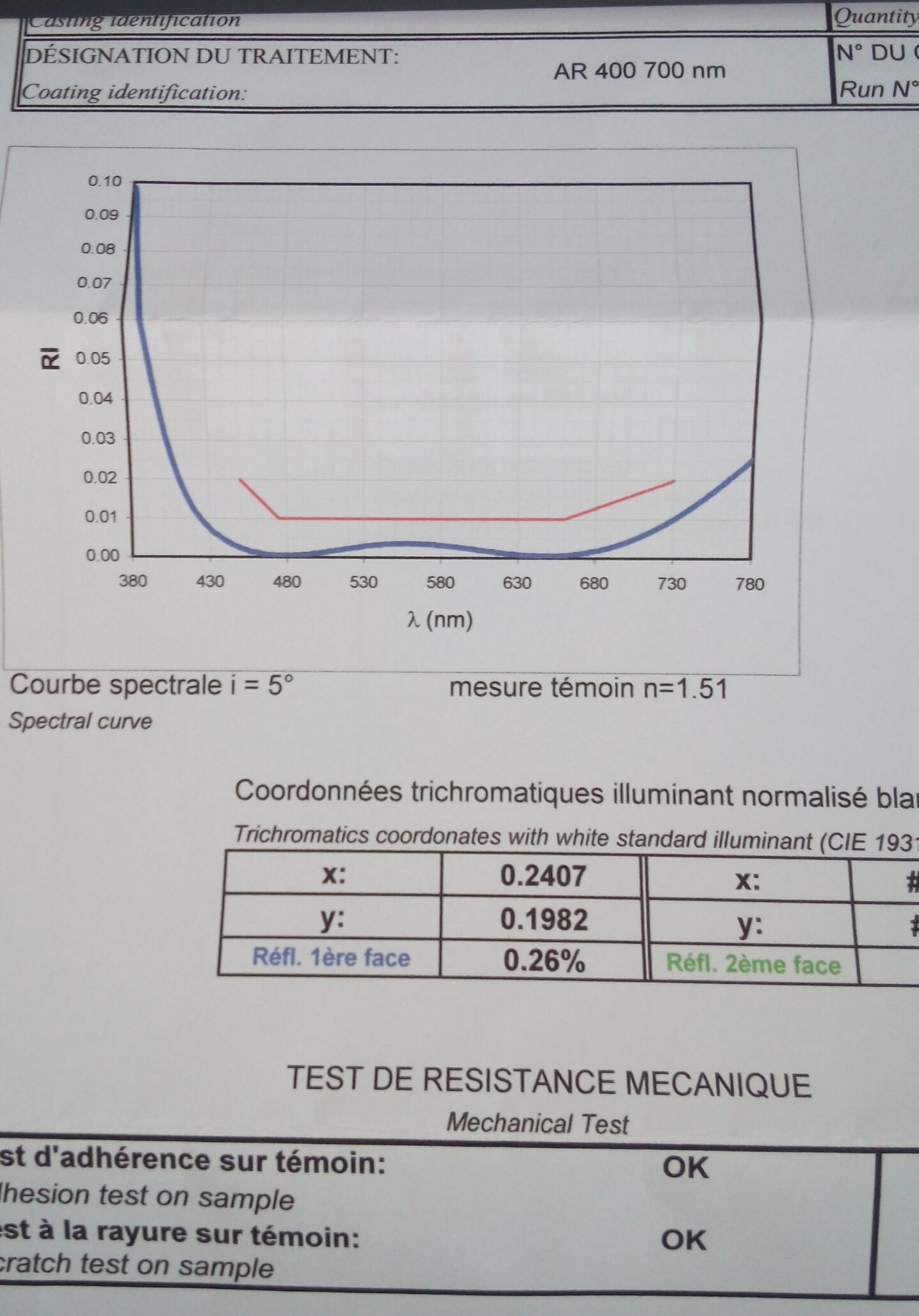

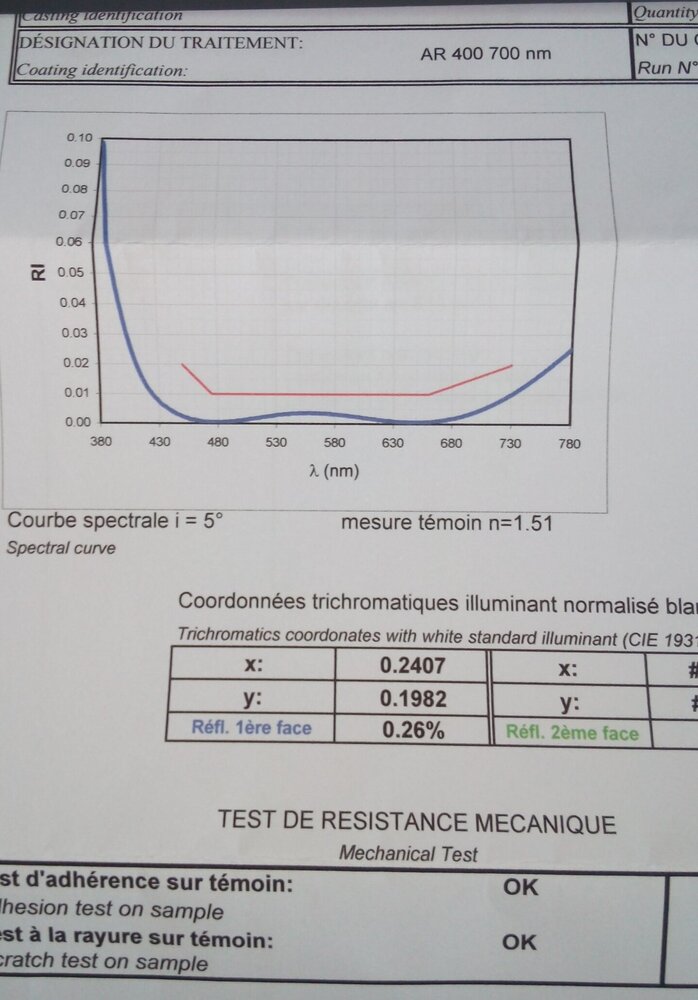

Ajout 2 : BBAR type MCM (réel) je l'ai fait réaliser.
80a-maxi4.jpg.1a2f689777cff05a8bd2267475ed12d6.jpgMCM-BBAR-AK70.thumb.jpg.83f97bc3500e5443e416867b96027967.jpg
Zoom sur le besoin optique visuel norme F'C' 480-644 + marge :
