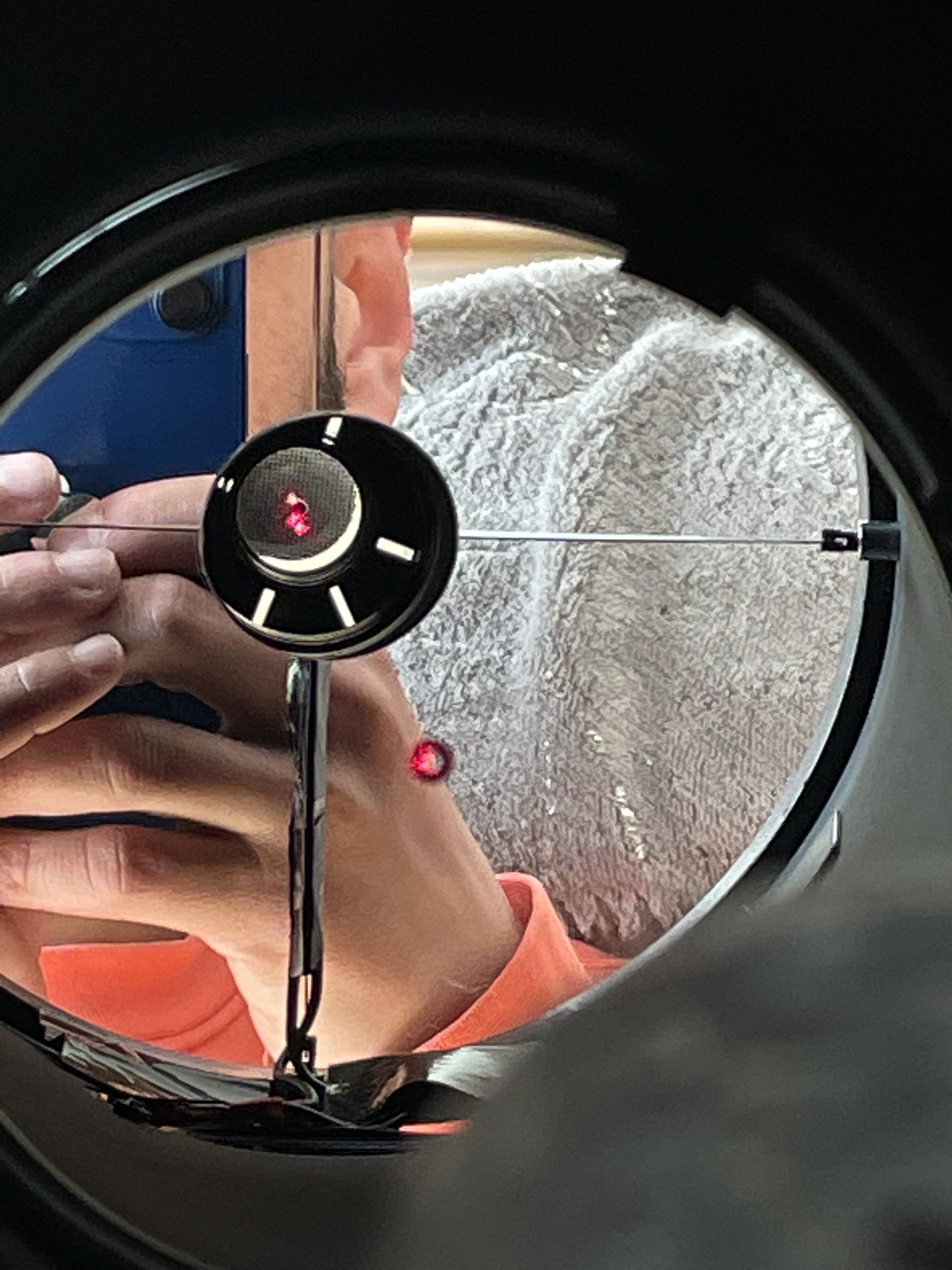

Bonjour ,
Je m’explique .. j’ai un problème en voulant faire ma collimation avec mon baader mark III. Quand j’essaie de faire la collimation suivant le sens d’insertion le laser ne reste pas au même endroit et donc fausse tout. Est ce que le problème viens du collimateur en lui même ? Ou autre ?
en vous remerciant
Il y a 2 heures, Baudelaiire a dit :
Il faut que tu te trouves un support en V à poser sur une table, puis que tu fasses tourner ton collimateur dessus, en projetant le LASER sur un mur, afin de voir si le point de projection tourne.
Si ce n'est pas le cas, le problème peut venir du réducteur 2" -> 1"¼.
