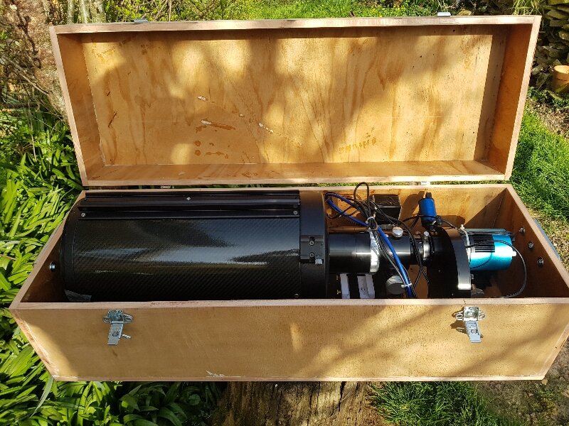

Si tu es un tout petit peu bricoleur, quelques planches de contre plaqué et tu te fais ta boîte de transport sur mesure.
Tu peux faire découper tes planches dans n'importe quel bricotruc.
Ici un RC8 complet prêt à l'emploi

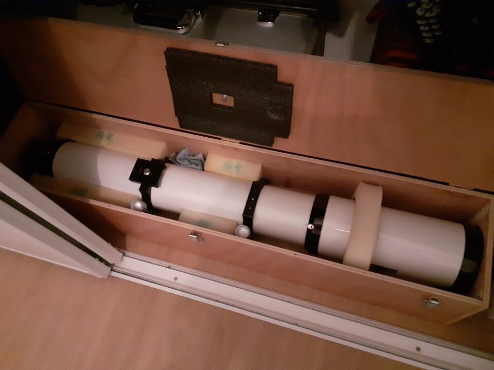

Pour une de mes Lunettes :
Pour mon trépied et monture une ancienne housse de fauteuil pliant de camping.

Il y a 19 heures, morbli a dit :
Tu as confiance en ce collage ? J'aurais peur que ça se disloque en tirant la poignée.

Il y a 16 heures, Astro_007 a dit :
Pareil, tu as confiance en ce collage ?
Il y a 2 heures, vohu a dit :
C'est collé et vissé. Aucun risque.
Contre plaqué de 12mm + vis de 40mm, elles sont sur les côtés ainsi que dessus et dessous.
Les poignées sont sur les côtés.
