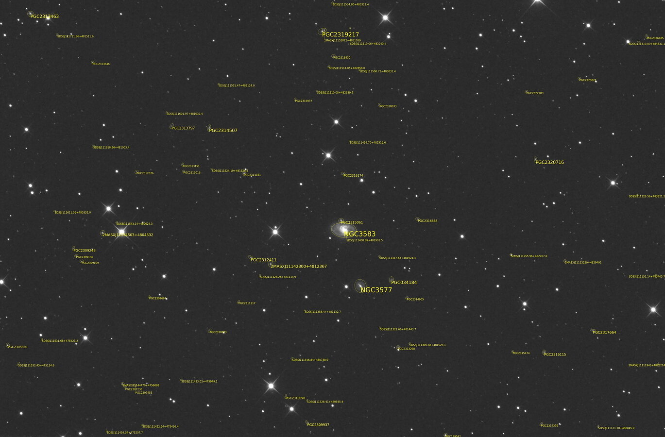

hier soir j'ai hésité entre la pêche au gros (M101) et du menu fretin. Finalement j'ai choisi cet esthétique  couple apparent de deux spirales barrées, NGC 3583 à 97 millions d'a.l. et NGC3577  à 243 millions d'a.l dans la Grande ourse. Les bras spiraux de cette dernière ne sont pas évidents sous mon ciel d'IdF. Du coup je n'ai pas été du tout sévère sur le tri des brutes.
Recadrage sur les galaxies
On voit que c'est en fait un trio de spirales barrées avec la petite PGC34184 à 237 millions d'a.l. qui serait en interaction avec NGC 3577 ....
La full (clic droit)
Et enfin la luminance annotée avec ASTAP
Détails techniques
