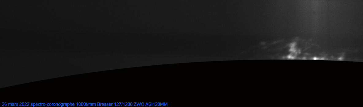

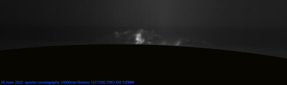

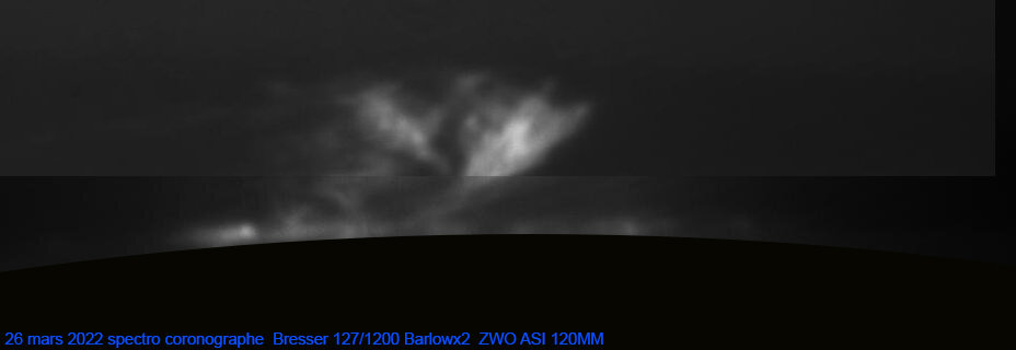

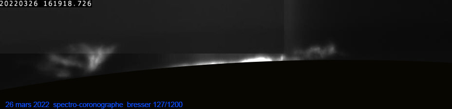

encore gratifié d'une journée de soleil sans nuages!! et malgré une diffusion assez importante sur Paris quelques petites protus étaient bien visibles....en tout cas au spectro :)
La turbulence était plus forte qu'hier alors j'ai tenté de faire des images les moins mauvaises possible ...
J'ai rajouté le disque noir façon coro avec Photoshop histoire d'orienter et rendre les images plus lisibles.
1187883056_26mars22prom3spiculessansbarlowannote.jpg.db7b3039c8e2ebe93c8e96d4e52821af.jpg
