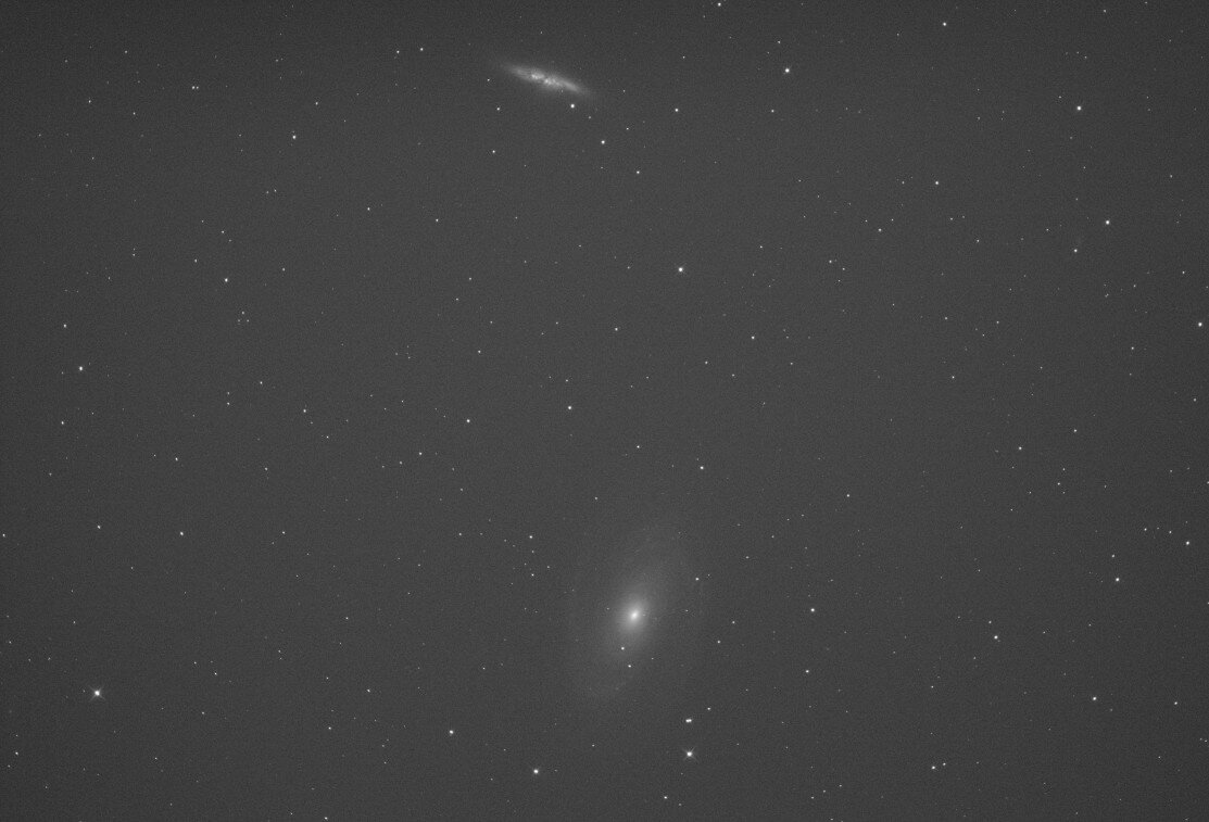

Ce matin, je récupère mes brutes et là, consternation !

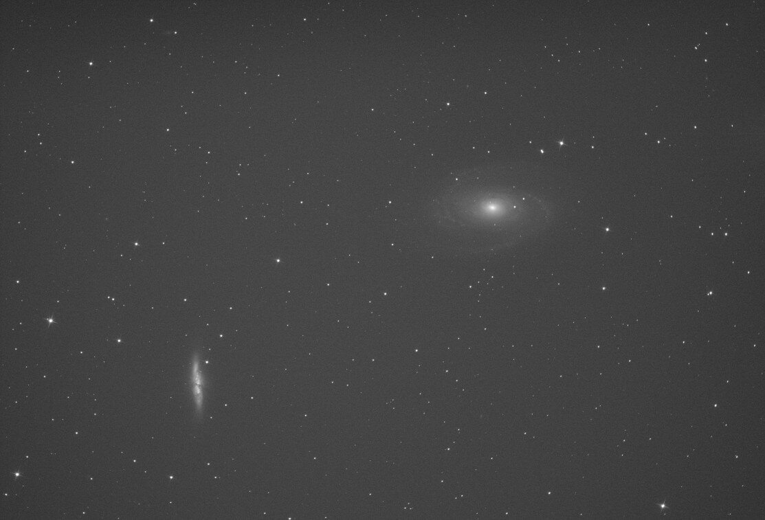

Voici une brute non travaillée récupérée en png depuis Siril :
Les côtés, c'est un vrai massacre, et le centre, bah...

Light_M81_180.0s_Bin1_294_gain190_20220326-210147_-10.0C_0001.fitFetching info...
J'ai comparé avec l'été dernier, j'avais la même topologie :
Là, on a un peu de déformation dans les angles, mais pas au point de celle de Bode !!!

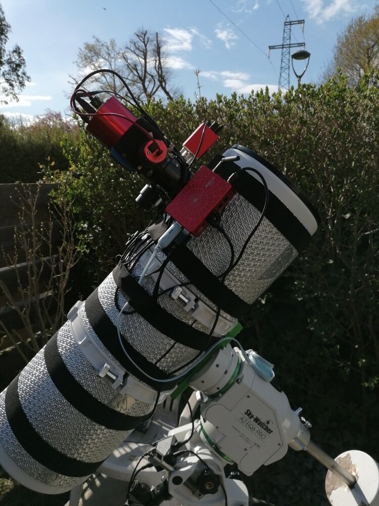

La seule chose que j'ai faite depuis cet été, c'est de faire opérer une rotation du tube newton serré entre ces deux anneaux pour ramener la chaîne optique fixée au P.O vers le bas en pointant vers le sol  et dans l'axe du tube plutôt que sur le côté plus ou moins parallèle avec le sol, ce qui était plus pratique pour glisser le cheshire ou le laser !
En plus comme je voulais un angle précis pour cette série de Bode, la camera se trouve côté monture avec l'OAG et la cam  de guidage !
IMG_20220327_195209_resized_20220327_075402975.jpg.b45a1d6dca1fbdcba8e76a8567c8b451.jpg
Est-ce que cette seule opération pet générer un tel changement, surtout que le poids est le même !?
La force ne s'exerce pas au même endroit certes, mais est-ce uniquement cela ?

Difficile a dire avec certitude , je n'arrive pas a agrandir l'image sans  trop la pixeliser. la déformation ne ressemble pas trop a de la coma , mais sans certitude
Le mieux étant de faire des poses courtes 1-2 sec avec un champs comprenant beaucoup d'étoiles  ce qui élimine pas mal d'autre problème , suivi , guidage, ...
Ton miroir primaire est bien fixé , pas de jeu et  sans contrainte. Idem pour le P.O. bien rigide   ?  Cette question vue que tu as fait une rotation.
Avec ce genre de matériel, si tu as respecté les consignes du constructeur, le BF tombe juste ou vraiment pas loin.

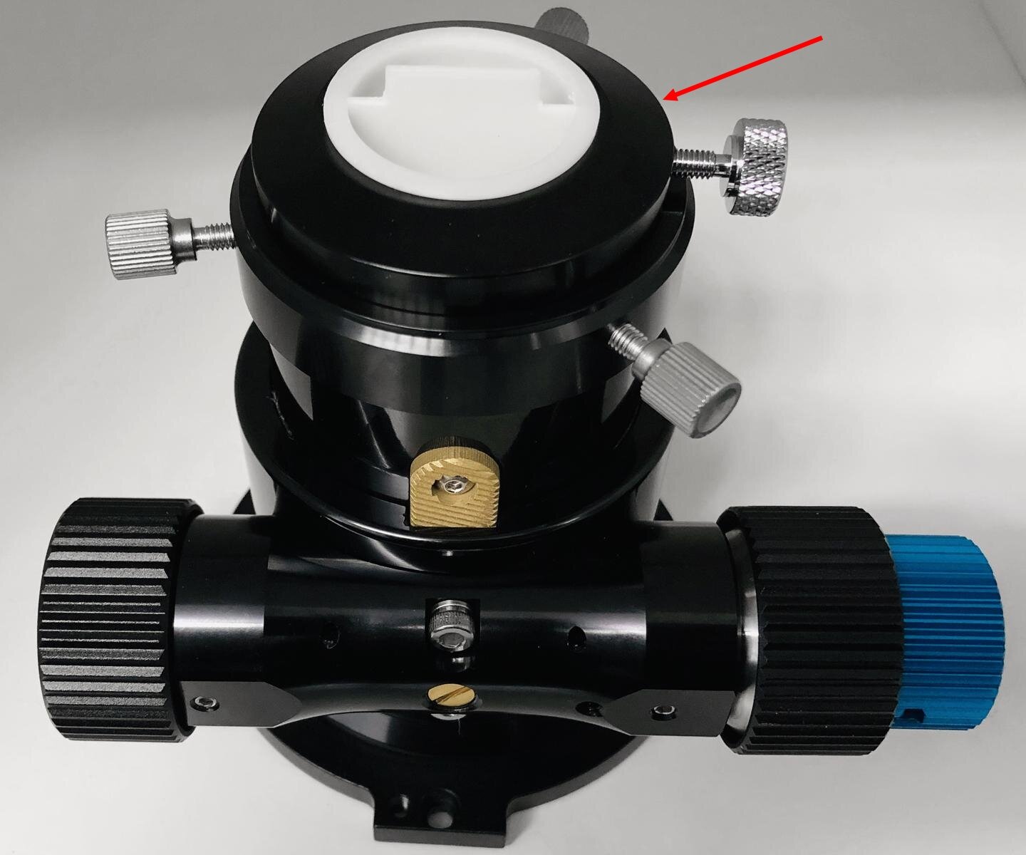

J'ai également un soucis de cet ordre qui est lié au tilt : le PO de mon Newton n'est pas assez robuste et pli donc un peu depuis que j'ai ajouté un focuseur et une roue à filtre (en + de mon ASI1600)
L'ajout d'une bague à tilt réglée pour une utilisation à l'ouest du méridien corrige un peu mais pas quand je suis à l'est du méridien ...

 J'avais eu un problème de tilt avec un baader stil drive , ce genre de P.O. se règle ce qui est plus facile que t'incorporer une bague anti tilt dans le train optique

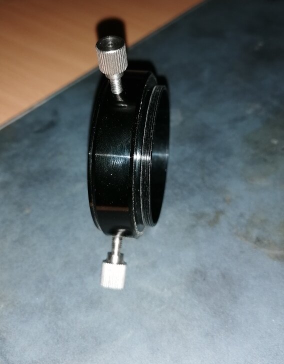

C'est peut-être en partie l'origine du problème. Enlève une des 3 vis et mets-la de côté au cas où tu en perds une 😉 3 vis sur un PO c'est une fausse bonne idée.
Je m'explique : avec 2 vis tu peux plaquer le méplat du correcteur contre le rebord du PO et son fût contre la paroi interne du PO,  et donc garantir le parallélisme de son axe avec l'axe du PO.  En revanche avec 3 vis  serrées de manière égale ton correcteur va "flotter" au milieu du PO et ne sera pas forcément dans l'axe donc potentiellement du tilt comme pour ton image.

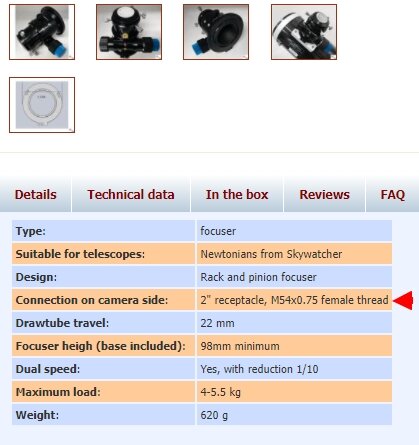

Sinon je crois que ton PO Artesky permet une connexion vissée du correcteur (filetage M54), ça serait plus rigide.

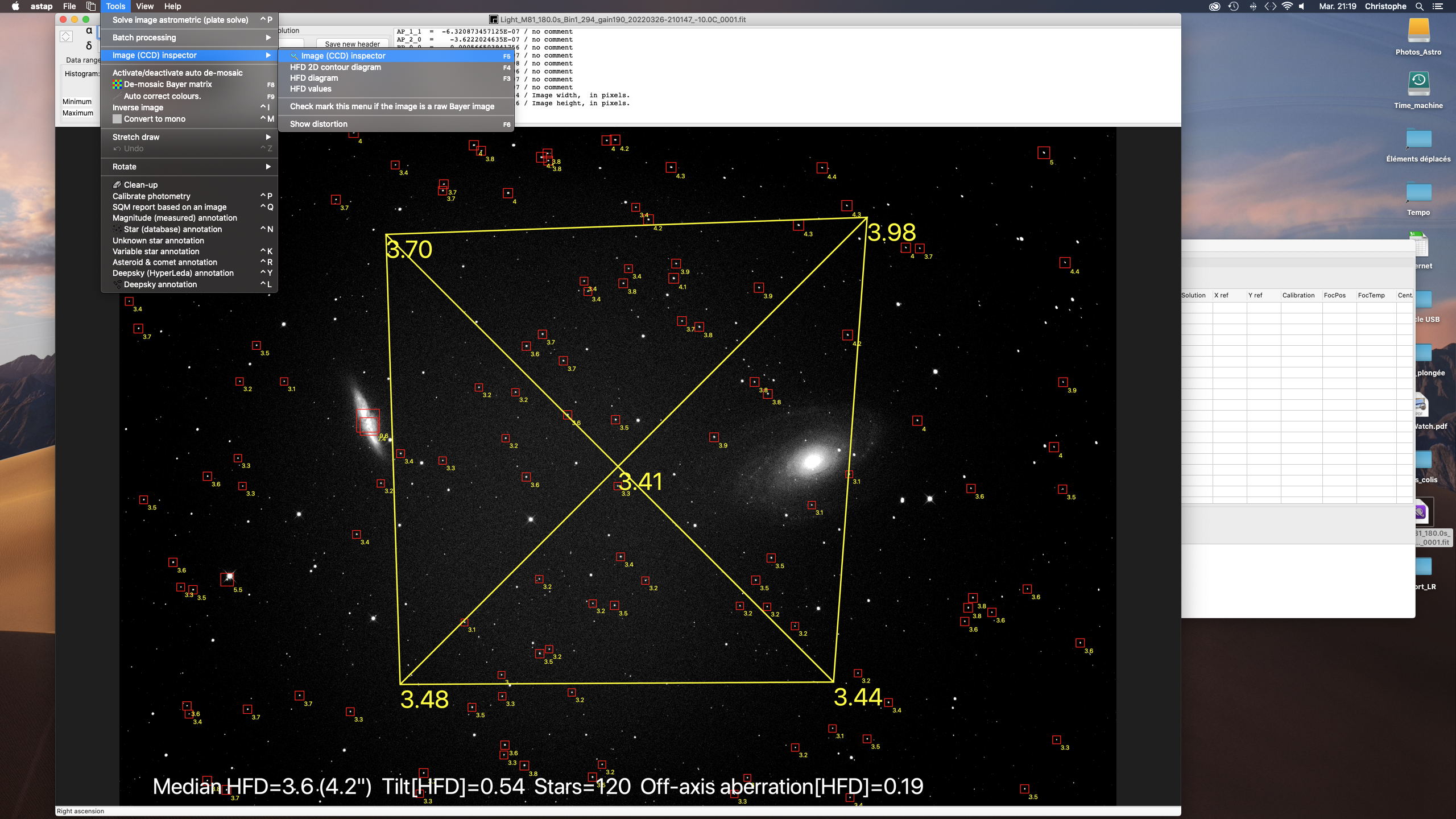

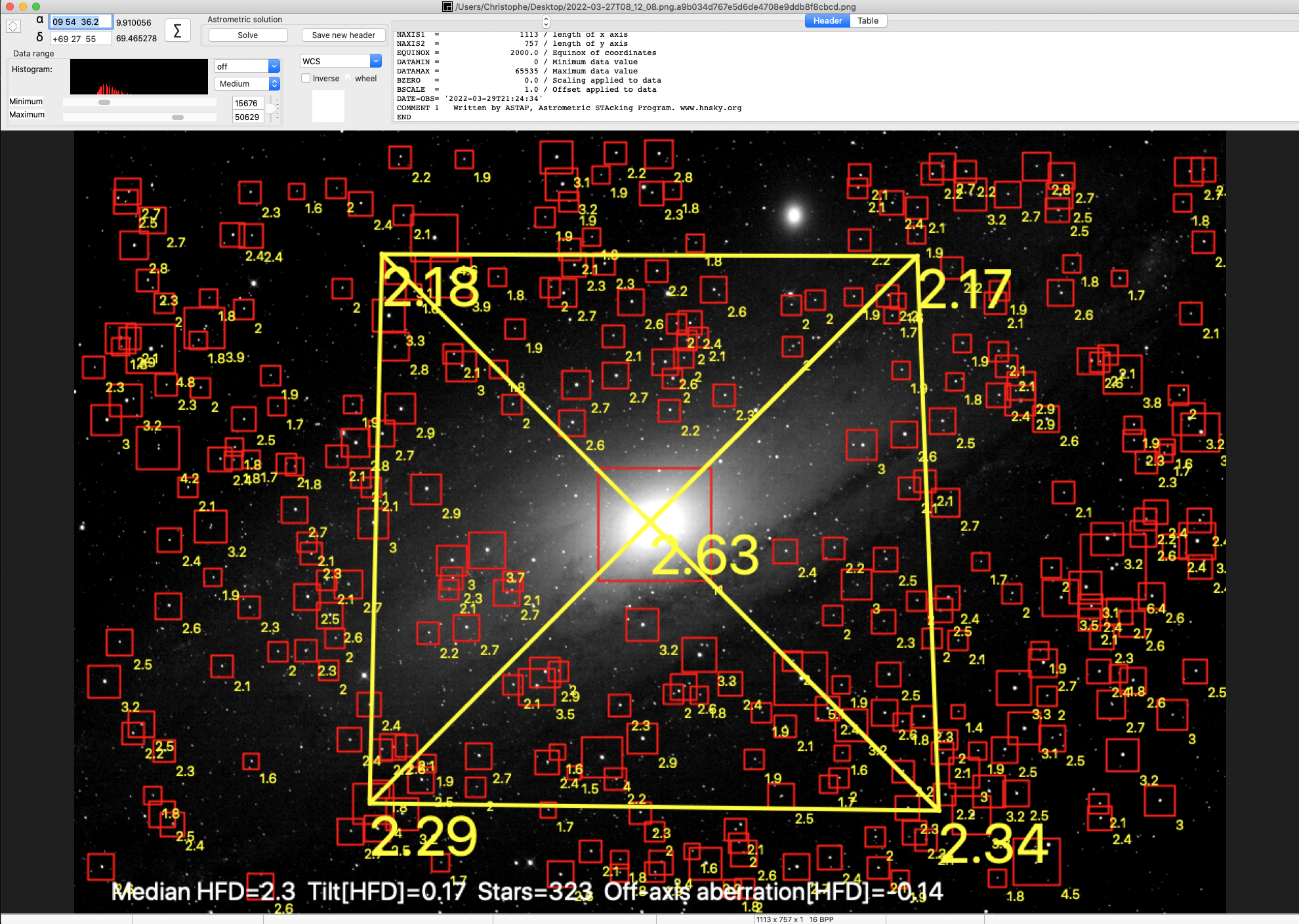

Tu peux faire une petite analyse de tes images avec le logiciel ASTAP... ici on voit qu'il y a un peu de Tilt sur ton image...
A priori le Tilt était nettement moins prononcé sur M31, à vérifier une image brute...
Voir davantage
Alors, je ne vois pas trop comment le GPU f/4 tiendrait car il coulisse librement dans le coulant une fois que l'on a enlevé l'adaptateur :
Je n'ai pas démonté cette partie avec els trois vis, je en sais pas si c'est dessous que se trouve le filetage M54, mais cela ne résoudrait pas le problème de pouvoir adapter le GPU qui lui est en 2" ?
Voir davantage
Bonjour @Titophe
Ah bah ça tombe bien je l'ai installé sur ma distrib Stellarmate, je ne savais pas qu'il faisait cela ! 😉
Comme le montre Pixinsight aussi dans le post de danielo avec son script !
Par contre quand on regarde les chiffres de tes deux analyses, on a le sentiment que la différence est moins prononcée sur M81 que sur M 31 a contrario de ce que l'on constate visuellement !?
Voir davantage
Il faudrait une bague de réduction M54x0.75 → M48, sans doute comme ça
https://www.pierro-astro.com/materiel-astronomique/accessoires-astronomie/bague-adaptatrice-m54-vers-m48-femelle_detail
ou comme ça
https://www.telescopes-et-accessoires.fr/bague-m54-male-vers-m48-femelle-pegasus-astro-c2x36464167
tu visses le correcteur dans le filetage femelle M48 de la bague, et tu connectes le train optique de l'autre côté. Ensuite tu visses l'ensemble dans le PO avec le filetage M54.
Le M54 du PO est bien un filetage femelle? il faudrait dévisser  effectivement l'adaptateur 2 pouces pour voir.
En cas de doute Pierro Astro par exemple devrait pouvoir te renseigner.
Modifié par danielo
  Le 29/03/2022 à 22:02, danielo a dit :
Voir davantage
Bonjour @danielo
C'est vraiment une excellente idée également cette approche par le M54 !

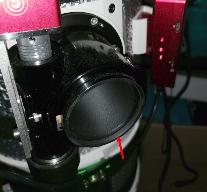

Alors j'ai démonté la bague du crayford Artesky dans laquelle je glisse mon CC SW GPU f/4 et voilà ce que j'avais :
C'est affolant ce qu'un coup de flash même de mobile révèle en pollen et poussière...
Je n'ai pas mesuré mais j'imagine que c'est le fameux filetage M54 qu'indique TS sur son site :
Maintenant je ne sais pas si cette approche réglerait complètement le problème de tilt, mais au moins le vissage rendrait la chaine plus stable et cela ne couterait qu'ne bague de quelques dizaines d'euros !

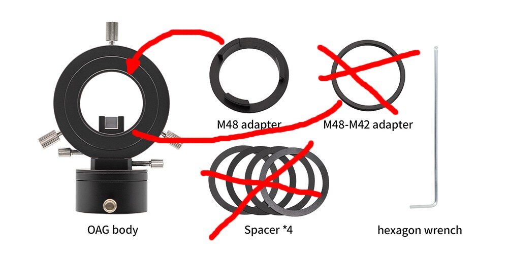

- suppression du spacer de 1 ou 2/10ème de mm
- suppression d'un adaptateur M48/M42 qui était resté depuis le début au sein de l'OAG, j'ai donc remis le M48 adapter au lieu du M42 et de fait j'ai pu positionner mon capteur vis à vis du prisme comme souhaité

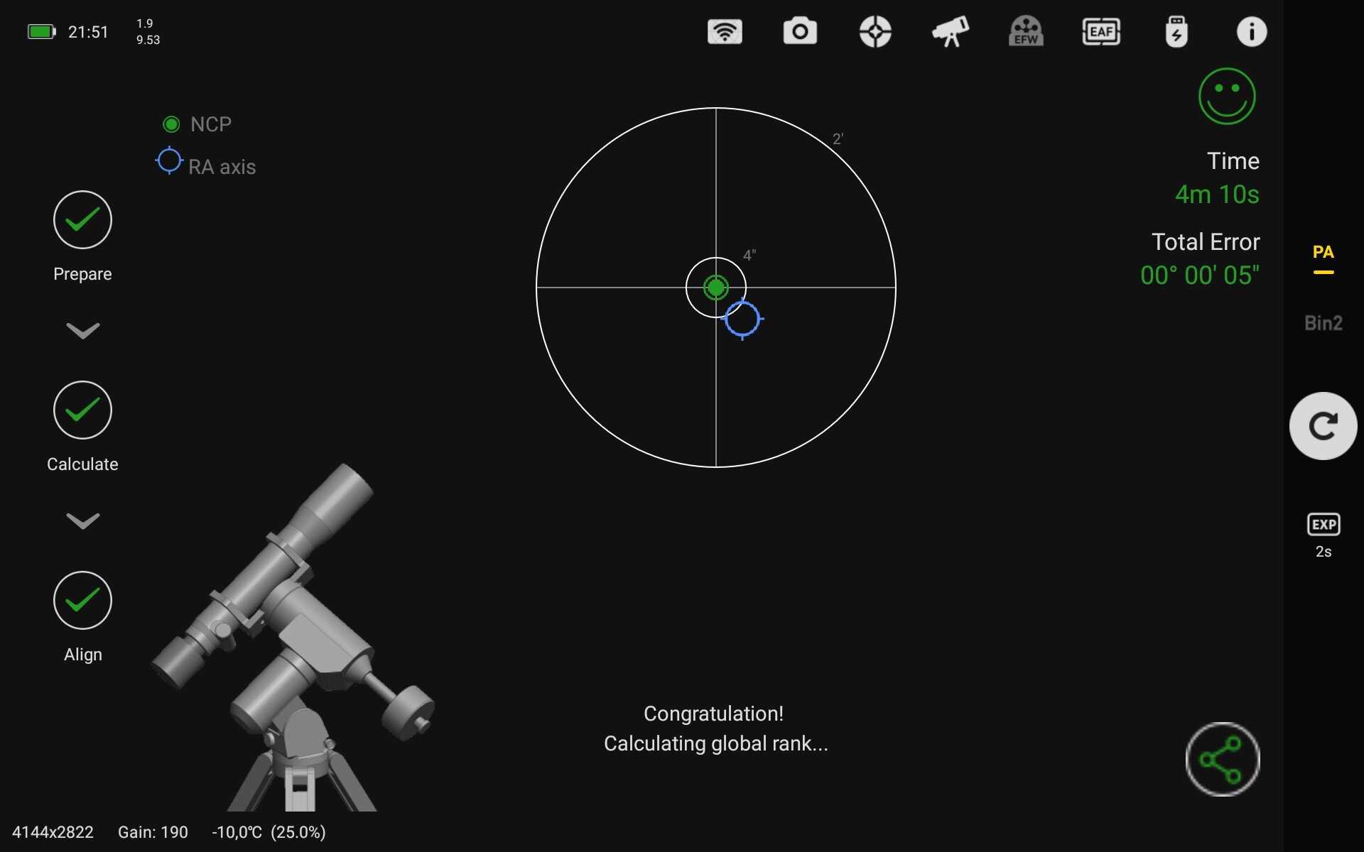

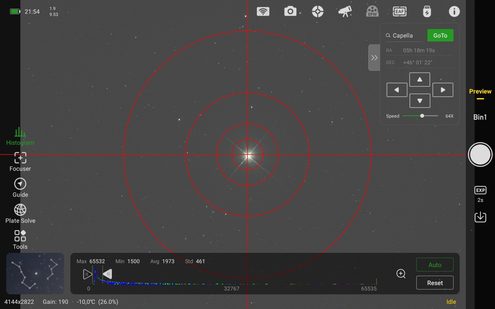

je fais mon alignement polaire avec 5":
Plate solve sur une étoile (capella), nickel :

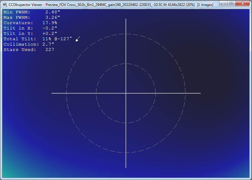

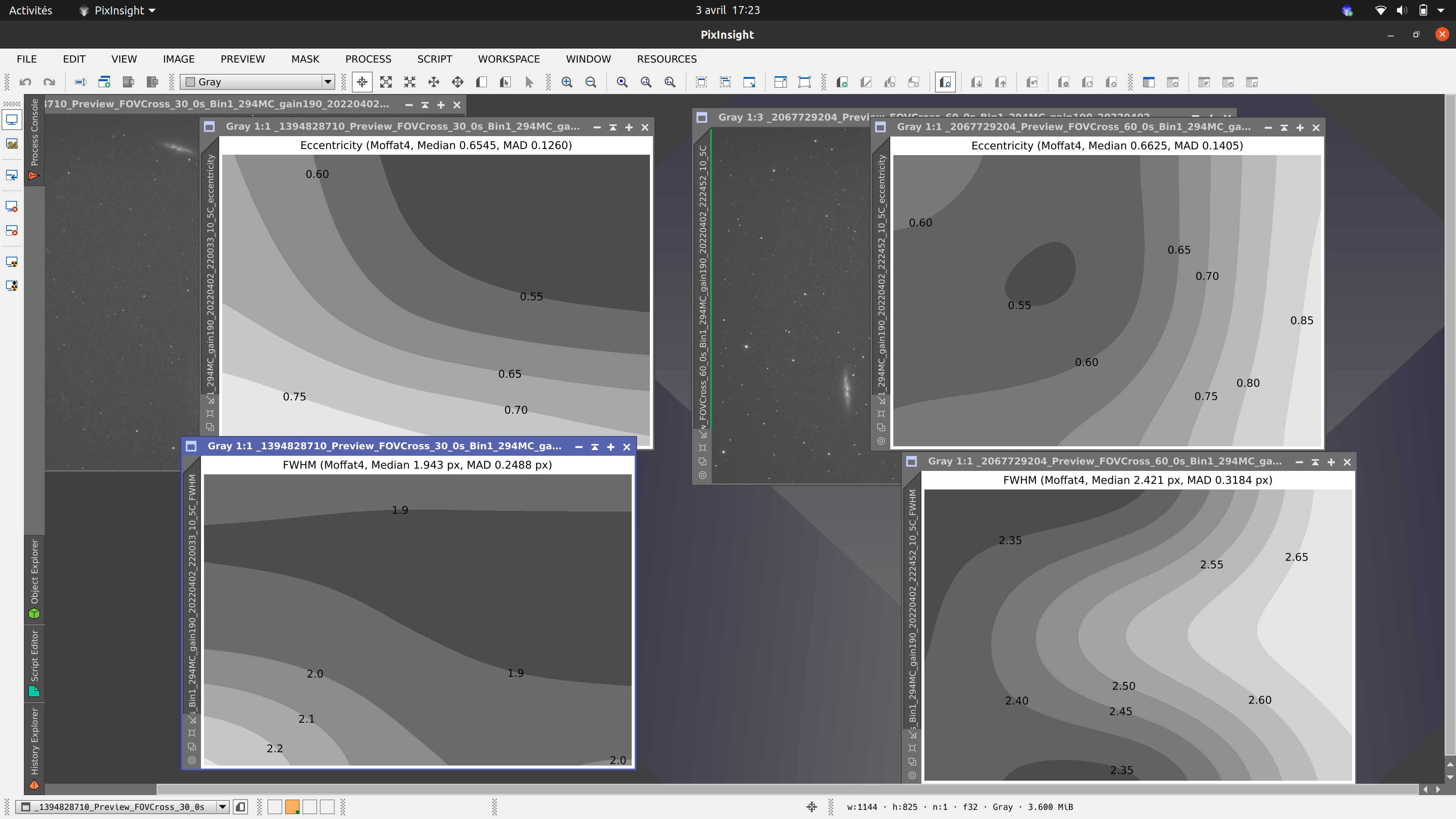

Manifestement, quand je regarde les images, le BF (et là je en vois pas que faire de plus !) me semble encore présent et la déformation des images toujours aussi présente !
Ne maitrisant pas FWHM eccentricity et ne sachant pas comment faire apparaitre des diagrammes (je ne suis pas parvenu à trouver de tuto pour le moment), quelqu'un pourrait-il me dire ce que valent ces deux images avec la rotation et par rapport à celles de la semaine dernière ?

Donc, vu que le BF reste, que le tilt est toujours aussi prononcé, je pense faire un test en enlevant le tiroir à filtre Zwo et remettre la bague de 21mm pour voir si cela change quoi que ce soit pour le BF au moins !
Problème de cote de fabrication du porte filtre ?
A part cela et le CC je ne vois pas quoi faire pour le BF ! 😞

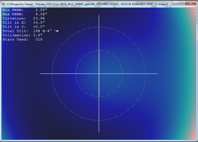

Edit : addenda :
L'analyse avec CCD Inspector semble indiquer qu'avant et après la rotation de la camera, l'erreur suit la rotation, donc "a priori" ce n'est pas le capteur qui pose problème mais l'optique, P.O, un des éléments de la chaine optique, le CC qui ne serait pas fixé de façon plane, ou le porte filtre de Zwo ?
Ce soir si la météo le permet, je vais faire deux séries sans le CC (je mettrai un adaptateur 2'' vissé à mon OAG dans le PO à la place du CC) et une avec la bague de 21 mm livrée avec la camera a la place du porte filtre, afin de savoir si cela améliore le problème de tilt et de BF !

Tu cliques sur "Measure" puis sur "Support"
588990205_Capturedcrande2022-04-0317-23-24.thumb.png.1e4bdc86680f2ea5a56789d2cb8aa58e.png
Je ne comprends pas ta conclusion, tu as bien tourné l'ensemble du train d'imagerie (correcteur, OAG, porte-filtres, camera) dans le PO ? Si le tilt est toujours dans la même direction par rapport au ciel (comme ça semble être le cas)  ça voudrait dire qu'il s'agit soit d'un problème de collimation soit d'un problème de flexion du PO et/ou du tube. Tu peux éliminer la première hypothèse si le tilt est toujours dans la même direction même après recollimation soigneuse, et pour la seconde hypothèse vois si la direction du tilt est bien selon un axe vertical au moment de la prise de vue. Ou sinon si tu as des brutes étalées sur une longue période (incluant idéalement un retournement de méridien) tu peux voir comment évolue le tilt d'une brute à l'autre.
Sinon pourquoi la camera vers le haut et pas vers le bas ?
Modifié par danielo

Oui !
  Le 03/04/2022 à 15:31, danielo a dit :
Voir davantage
Oui il semble suivre le ciel, en tout cas CCD inspector indique du tilt en bas sur la première image quand je ciblais M81, sur la seconde, il indique du tilt à droite sur la brute !
Les cartes CCD correspondent aux deux images brutes au-dessus dans mon post.
Voir davantage
La collimation du secondaire avait été effectuée par OU, l'araignée Artesky est très rigide, et ne bouge quasiment pas, je refais la collimation du primaire avant chaque observation, le denier contrôle au cheshire m'indique que l'alignement est correct visuellement.
Je pencherais donc pour le PO ou un des éléments de la chaine optique, bien que cela me parait contradictoire avec le fait que la même chaine sur ma lunette ne génère pas de défauts similaires !
Pour autant il y a bien ce qui ressemble encore à du backfocus, non ?
Je fais mes deux tests ce soir pour voir l'hypothèse CC et porte filtre Zwo...
Voir davantage
Proposition d'un ami qui me dit que cela peut améliorer la qualité et permettre de voir si cela change la donne.
Manifestement cela na pas changé grand chose...
Au point où j'en suis, même si tu me dis de mettre du sel au pied de mon télescope je tenterai ! 😞
Ce que j'aimerais ; "I have a dream" ; c'est déjà savoir quel est le coupable !
Si au moins je peux me concentrer sur un plutôt que 3 ou 4 éléments cela m'aiderait ! 😞
Sinon, si le PO est concerné, il y a 3 paires de vis comme d'habitude, une grosse plus saillante et une petite enfoncée, laquelle joue le rôle de vis poussante et laquelle est tirante ?
L'illustration dessous n'est pas celle de mon Artesky (juste trouvée sur internet) mais c'est exactement la même disposition et forme de vis.
Faut il ne jouer que sur une paire à chaque fois, faut il commencer par une ou l'autre des deux vis ?
Est-ce qu'il en a une qui sert pour verrouiller ou les deux doivent être actionnées au final ?
Comme il n'y  a pas de manuel difficile de savoir...
Par ailleurs est-ce que si on considère que sur la photo que le tilt est sur le bas, est-ce c'est la vis la plus proche, est-ce qu'il y a une inversion par rapport à l'image qui serait inversée, bref comment se repérer sur le P.O pour ne pas y aller au pif !?
Je vais attendre avant d'envisager ce genre d'opération, mais cela semble quand même pas mal tourner autour du P.O aussi...

L'alignement du secondaire est critique pour ne pas avoir de tilt. D'ailleurs sur le mien je retouche plus souvent le secondaire que le primaire. Même si l'araignée est rigide le secondaire peut par exemple tourner autour de son axe.
  Le 03/04/2022 à 16:38, Phil49 a dit :
Voir davantage
Je ne suis pas sûr de comprendre, lorsque tu tournes le train d'imagerie complet, le tilt reste fixe par rapport au ciel donc ça ne peut pas être un problème  à ce niveau là ?
Ce n'est visiblement pas une fonction ou u n script car dans toute la liste je ne l'ai pas trouvé !
Ni une icone je ne l'ai pas trouvée non plus !
C'est quoi le chemin pour arriver à "Measure" ?
Voir davantage
Script -> Image analysis ->FWHMEccentricity
Voir davantage
Le réglage du tilt du PO ne sert à rien, du moins si son orthogonalité est approximativement correcte : la collimation prend en charge l'alignement jusqu'au PO compris, et s'il reste du tilt il a nécessairement une origine en aval du PO, cad dans le train d'imagerie (par exemple le DO ou le capteur de la camera).

Bah je ne suis pas bon pour me repérer dans les questions de "ciel" tu parles de quoi ?
Je cible M81 il me le présente comme le montre l'image 1, je tourne ensuite la chaine optique, il apparait comme le montre l'image 2, donc une rotation de 100°, et donc on voit que la zone analysée par CCD Inspector qui indiquait du tilt vers le bas (la flèche de la carte) en trouve vers la droite sur la seconde !
Donc cela me semble suivre la même direction que l'image cadrée après rotation, le bas s'est déplacé sur le côté droit dans l'opération !
Je suis toujours perdu avec ces questions de rotation des axes par rapport à l'image que l'on voit sur l'écran et celle qui se forme sur le miroir avant de rentrer dans le P.O !
Voir davantage
Puisses tu avoir raison, cela m'arrangerait !

Pour être plus précis le tilt a en gros trois origines possibles :
  1. une erreur d'alignement du secondaire (donc une mauvaise collimation). Le réglage du primaire permet de s'assurer que la zone de moindre coma est au centre du champ mais en aucun cas que le plan focal est bien orthogonal à l'axe du porte-oculaire (ça c'est le rôle de la collimation du secondaire). On peut éventuellement tilter le PO au lieu du secondaire mais c'est parfaitement redondant.
  2. un problème d'orthogonalité dans le train d'imagerie : bague mal usinée, capteur non orthogonal au corps de la caméra, etc... Essayer d'éliminer ce type de tilt avec le réglage du PO est une mauvaise idée, car cela revient à décollimater le télescope. La solution est soit de remplacer l'élément fautif soit d'ajouter une bague de réglage de tilt.
  3. un problème de flexion du PO et/ou du tube. Comme ça dépend de l'orientation du tube dans le ciel ça ne peut se régler qu'à la source (cad en rigidifiant où c'est nécessaire).
  Le 03/04/2022 à 17:35, Phil49 a dit :
Voir davantage
Dans les 2 cas le tilt est orthogonal à  l'axe de  M82 en gros. Tourner la caméra n'y change rien donc le train d'imagerie n'est pas en cause.
Modifié par danielo
  Le 03/04/2022 à 17:53, danielo a dit :
Voir davantage
Sur ce plan, je pense que la collimation est correcte, maintenant je ne suis pas un utilisateur aguerri comme toi ou beaucoup, ce que je vois me semble cohérent avec ce que l'on peut voir sur des exemples de collimation.
Voir davantage
C'est un avis cohérent que j'ai déjà lu, et je souscris à celui-ci, d'un autre côté je dois avouer que cela m'arrange !
Ce lien semble corroborer ton explication :
https://www.astronomie-va.com/forum/viewtopic.php?t=1511
Voir davantage
Si la météo veut bien se dégager ce soir, je tente d'apporter des réponses à ces deux suspects sur ma chaine !
Maintenant, si on doit passer à la bague de tilt, il semble y avoir des candidats mais qui à aussi ne font pas l'unanimité...
Que ce soit al bague de TS, celle de Zwo, le CTU de Gerd Neuman a la faveur de beaucoup mais hélas, il ne me permet pas de respecter le BF  de 55 mm puisque mon seul levier si je dois garder u porte filtre c'est la bague de 11 mm devant la caméra et il faut aussi regler le fait que le CTU travaille au M48 alors que c'est du... M42 sur la chaine !
Un bague de conversion M42/M48 comme celle que je mentionnais plus haut des deux côtés pourrait opérer, mais se serait rajouter encore des pièces qui laisseraient le doute, sans compte que Gerd m'a répondu qu'il a essayé de gratter mais n'arrive pas à descendre en dessous de 12,6 mm je crois...

Bon, soirée de m... et j'ai cumulé les soucis comme jamais ! 😞
L'AA Plus m'a pété un câble encore, il a fallu comprendre ce qui se passait, impossible de m'y connecter, le temps de le faire, j'avais passé deux heures à trouver comment reprendre la main sur mon setup ! 😞
Bilan, j'ai compris que je ne pouvais tester avec l'adaptateur 2'' dans le P.O à la place du correcteur de coma, car il me faut trouver la position exacte qui m'a fait ch... pendant tout ce temps, pensant que c'était mon EAF qui s'y mettait aussi !
Manifestement substituer les deux n'a pas le même résultat sur la MAP, il doit falloir le remonter un pue car je ne peux bien évidemment pas le descendre plus sinon c'est mort...
Eh non, le temps que mon cerveau reconnecte avec cet élément changé et l'impossibilité de faire le point pendant la session après une installation à l'arrache de l'appli Android de 800 Mo en 4G fluctuante sur mon smartphone, pour enfin me connecter à mon satané AAPlus je ne vous dis pas comment j'en ai bavé !
Donc j'ai remis le CC, j'ai voulu me reconnecter mais alors c'est un hub 12V qui est parti en vrille et qui m'a pété dans les mains en plein alignement polaire, c'en était trop, j'ai jeté l'éponge à 2h00 du mat' !
Météo qui va repartir hélas sur la pluie, je crois que c'est mort cette semaine !
Je referai un test sur le porte filtre, car c'est quand même pour lui que j'ai un gros doute depuis le début, mais c'est peut-être infondé...
