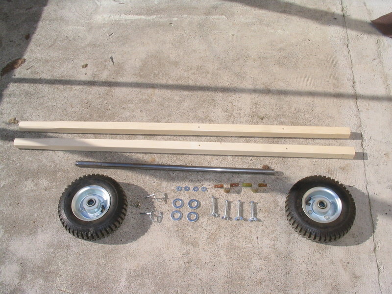

Pour transporter mon XT12, j'ai utilisé quelque temps le systeme du diable, mais je trouvais l'ensemble trop instable latéralement et finalement pénible...
J'ai utiliser les roues du diable pour transformer le scope en brouette. L'installation des bras se fait en moins de 3' et le retrait de ceux ci aussi (même s'il est possible de les laisser pour une observation...)
Voici le matériel necessaire:

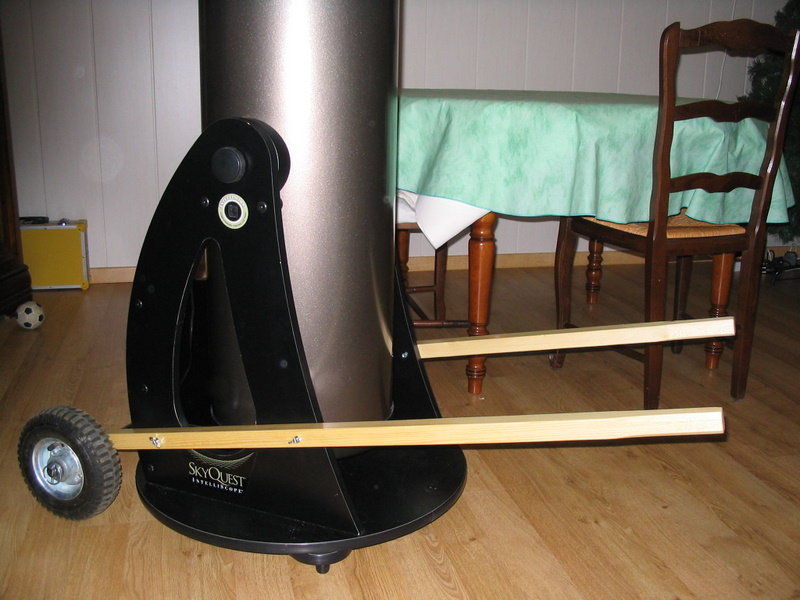

et ce que ça donne monté:
Je trouve que c'est très pratique... Evidemment le rocker est sollicité pendant le transport, mais il suffit d'aller doucement, c'est un régal ! ;)

Non, il n'y a pas de risque de 'déchirement', le poid du miroir étant reporté sur les flasques latérales du rocker et les bras fixés sur ces mêmes flasques ;)
Il y a juste un risque que les vis fixés dans l'aglo prennent un peu de jeux, mais la plaque arrière du rocker le rigidifie pas mal. Pour l'instant, aucun problème, le rocker a gardé toute sa rigidité, je n'ai pas eu besoin de resséré la moindre vis :be:
