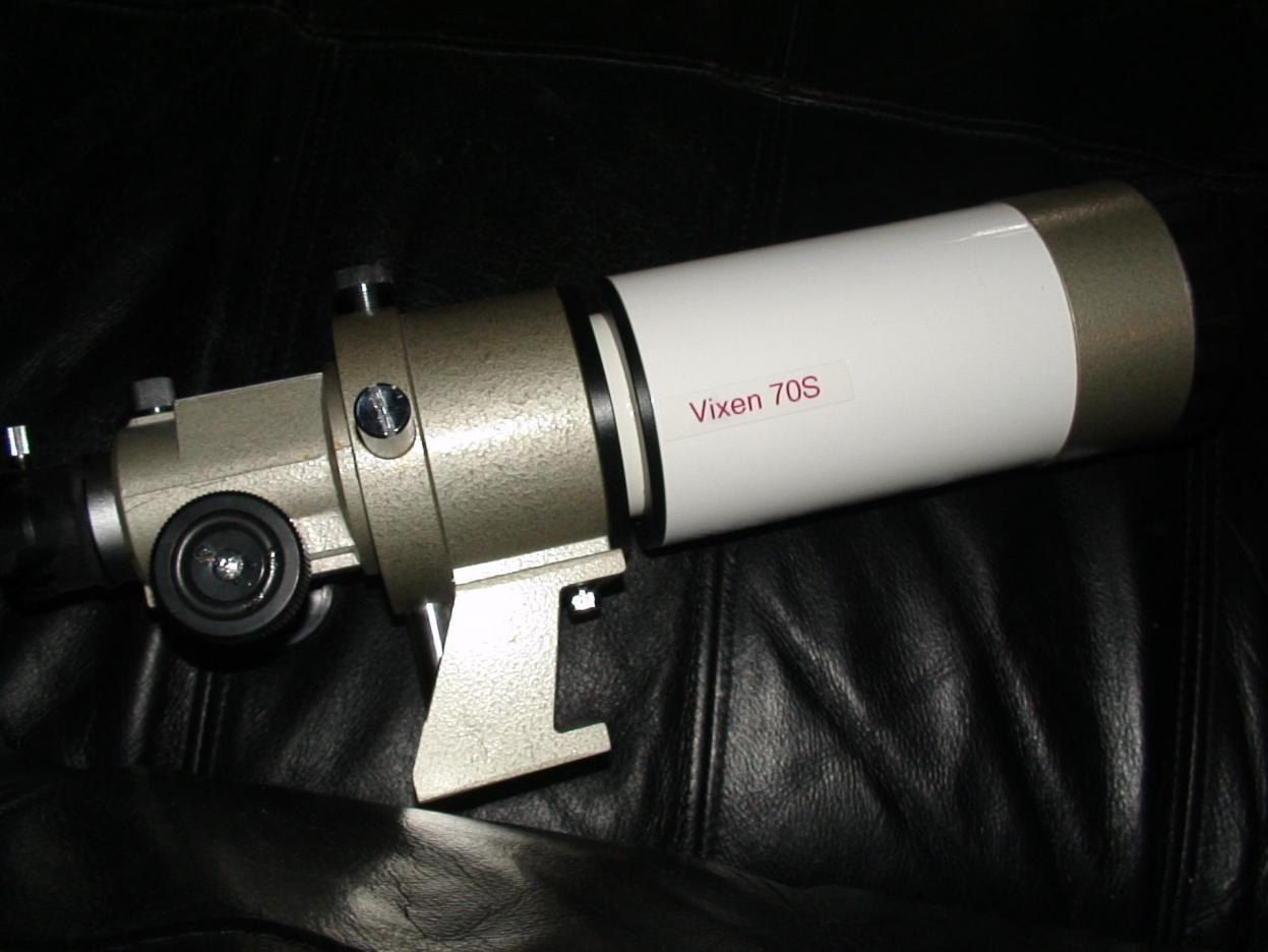

quelqu'un peut-il me renseigner sur ce modèle de lunette guide ?
Le diamètre est de 70 mm et la focale d'environ 400. Je pense qu'il s'agit d'une PERL ( Halley ?).

Concernant le guidage en général, l'attention doit évidemment porter en priorité sur la monture. Je voudrais me séparer entre autre de cette lunette pour acquérir une bonne monture ( pour une fluo vixen 102) et j'aimerais quelques précisions sur cette Perl pour en déduire le prix de vente.
Elle faisait partie d'un lot que je viens d'acheter et je ne retrouve pas de références.
Pas de plaque signalétique malheureusement. Elle m'a été vendue avec ma fluo, le tout monté sur une platine double, les deux perl vixen.
Et dans mes recherches, je ne suis tombé que sur les perl halley qui s'en rapprochaient le plus.

Peut-être vais-je pouvoir un peu t'éclairer sur ce matériel. A l'époque où Orion vendait des Vixen fluorite aux USA, cette lunette guide était aussi proposée. C'est aussi du Vixen (nota: Perl est uniquement une marque de distribution de Médas comme c'est aussi le cas de Orion et Celestron avec le matériel Vixen dans le passé (personnalisation du tube, etc.)). Ta lunette guide est du Vixen. Elle ressemble beaucoup à la Vixen Halley 70 (vis micrométriques en X et Y sur le large collier). Par contre, il doit s'agir d'une 70/500 vu la longueur du tube. Vixen fabriquait un modèle 80/500 distribué par Tasco sous le nom de Tasco 10VR (tube identique mais sans le collier X & Y). Tu peux m'écrire à mon adresse email: alain.carriere1@gmail.com et je t'enverrai quelques photos de la 10VR si tu veux.

Un ajout à mon dernier message: il s'agit de la Vixen 70S (F/D 6). Voir pièce jointe.

Je fais suivre une information qui m'a été transmise par Mr. Beaugrand (que je remercie) de l'Association La Grande Ourse située dans le Calvados et qui concerne l'instrument en question:
Lunette guide Vixen D=70, F= 420. Coût en 2004: 466 €
