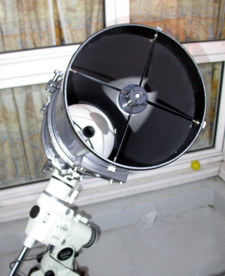

nouvellement inscrit sur le forum, je vous présente quelques une de mes dernières images astro faites avec un Cassegrain de 250 mm "maison".
Ces images datent du 23 mai, jour du premier quartier de Lune (faute de ciel bleu, je n'ai pas de travaux plus récents à vous montrer). Elles ont été réalisées à Torcy (77) depuis le balcon d'un appartement, entre 22h et 23h30 heure locale.
Le télescope est en photo ci-dessous :
t250jm4_.jpghttp://astrosurf.com/lecleire/2007/t250jm4.jpg
Caméra Lumenera Skynyx 2-2M au foyer ( F/D=14, soit F=3,5m, pixels de 4,4 microns), compositage de 100 à 150 images brutes sélectionnées sur 600 (chaque film).

Magnifique photos et excellente présentation de ton apparemment excellent Cassegrain, un vrai, sans lame de fermeture!
Magnifiques images lunaires très résolues.
C'est vrai que le tube fait très envie, un jour peut être...

Ah ouiiii.... je reconnais la monture Taka des JOA!
Ce Tuyau sur cette monture, la vache... j'ai pas de mots!
