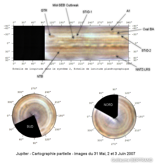

Salut tout le monde,
Avec mes images Jovienne de la semaine dernière j'ai pu faire
un petit travail de cartographie.
Les images sont du 31 Mai et du 2 et 3 Juin.
plus d'info ici : http://lastrophoto.fr/jupiter2007.html
Bon on peut voir pas mal de choses intéressantes, à
commencer par la SEB qui est bien pale comparé à la NEB...
le phénomène est bien visible sur les projections polaire.
Autre activité récente la bande tempérée nord (NTB ) qui
avait disparu en 2003 est maintenant bien reconstituée elle
à pris la même couleur que la bande équatoriale nord (NEB ).
A noté que la NTB est moins formé sur une partie du globe.
Bon direction le Sud avec les grands classique GTR,
Red Spot Jr, STrD-2 ainsi que le spot blanc A1.
le 17 Mai, Christopher Go découvrait un spot blanc
inattendus dans la SEBs,
http://alpo-j.asahikawa-med.ac.jp/kk07/j070517z.htm
ce "mid-Seb white spot Outbreak" à évolué très vite en
une structure complexe très active.
STrD-1 semble interagir avec cette perturbation qui
annonce peut être la reconstitution de la SEB qui à
à peine disparu.
Bon voila...c'est sympa de pouvoir suivre tout ça
avec nos pitoyables images flou ;):)
Amicalement,
Guillaume B.

Je ne me rappelle plus quel logiciel tu utilises pour produire ces cartes à partir des images ? Je crois que tu en avais déjà fait l'année dernière ?

Marie >> Merci ;)
Comment je fait pour faire ça ?
pas dur je prend mes images de Jupiter et avec WinJupos
(très bon logiciel pour les planéteux) je fait une cartographie.
Comment je fait pour savoir tout ça ? euhh
pas dur non plus....par exemple ce mois ci dans astro-mag
il y a un dossier complet sur la big gazeuse !!!
Si tu ne fait pas que regarder les images, et que tu lit attentivement
l'article tu devrait en savoir plus sur cette planète, si tu en veux
encore, je conseille l'incontournable site de notre ami Christophe P.
http://www.astrosurf.com/pellier/
Vincent >> Merci :)
J'utilise WinJupos, logiciel redoutable pour faire du travail sérieux
en planétaire !!! avec ce logiciel tu as les fonctions classique
d'éphémérides avec représentation des planètes
mais tu as aussi, la possibilité de faire des graph de dérive des
différentes formations pour chaque planète. Par exemple mesurer
la dérive de la GTR d'année en année...ou bien mesuré la dérive
des structures de la haute atmosphère de Vénus etc...
Et bien sur on peut aussi faire des cartographies :D
Logiciel très très complet....perso je m'en sert que pour les carto
et la mesure précise d'images...sinon mon prog AstroCalc me suffit
amplement pour me donner le diamètre App, la hauteur,
les longitudes etc...
Pour ce qui est des images pour compléter ma carto, merci :D
Pour celle-ci c'est fichus ;) à moins que tu est imagé Jupi
la semaine dernière...je pense pas vu que tu était malheureusement
sous les nuages :confused: :confused:
En fait pour qu'une cartographie soit cohérente il faut pas dépasser
une semaine voir moins entre la première et la dernière image.
Pour cette carto partielle j'ai utilisé 3 img étalées sur 4 jours.
Merci aussi Hama, JazzOn et Thierry ;)
Amicalement,
Guillaume
