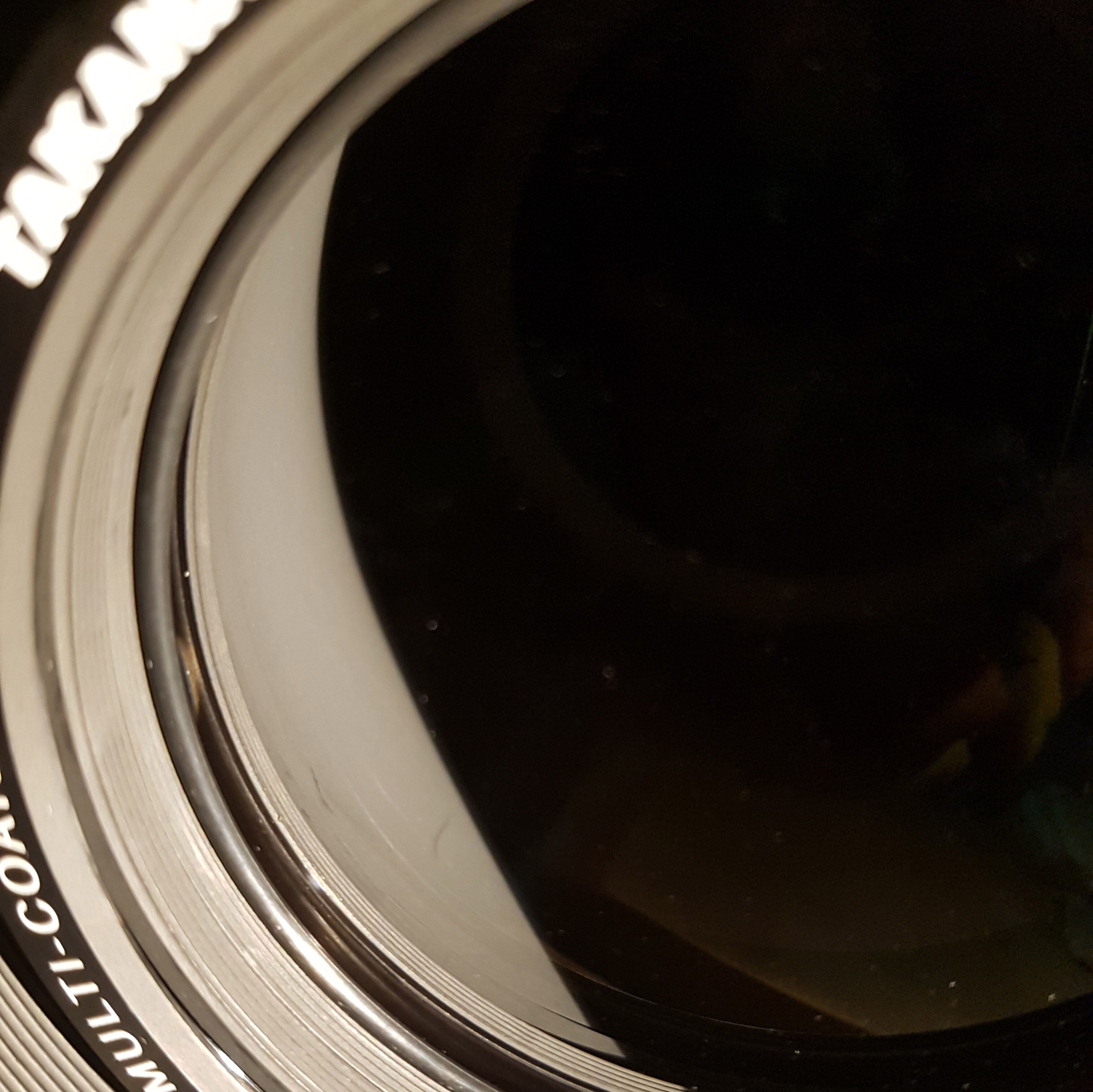

Après divers essais (impression 3D) pas satisfaisants j'ai eu l'idée qui va bien:

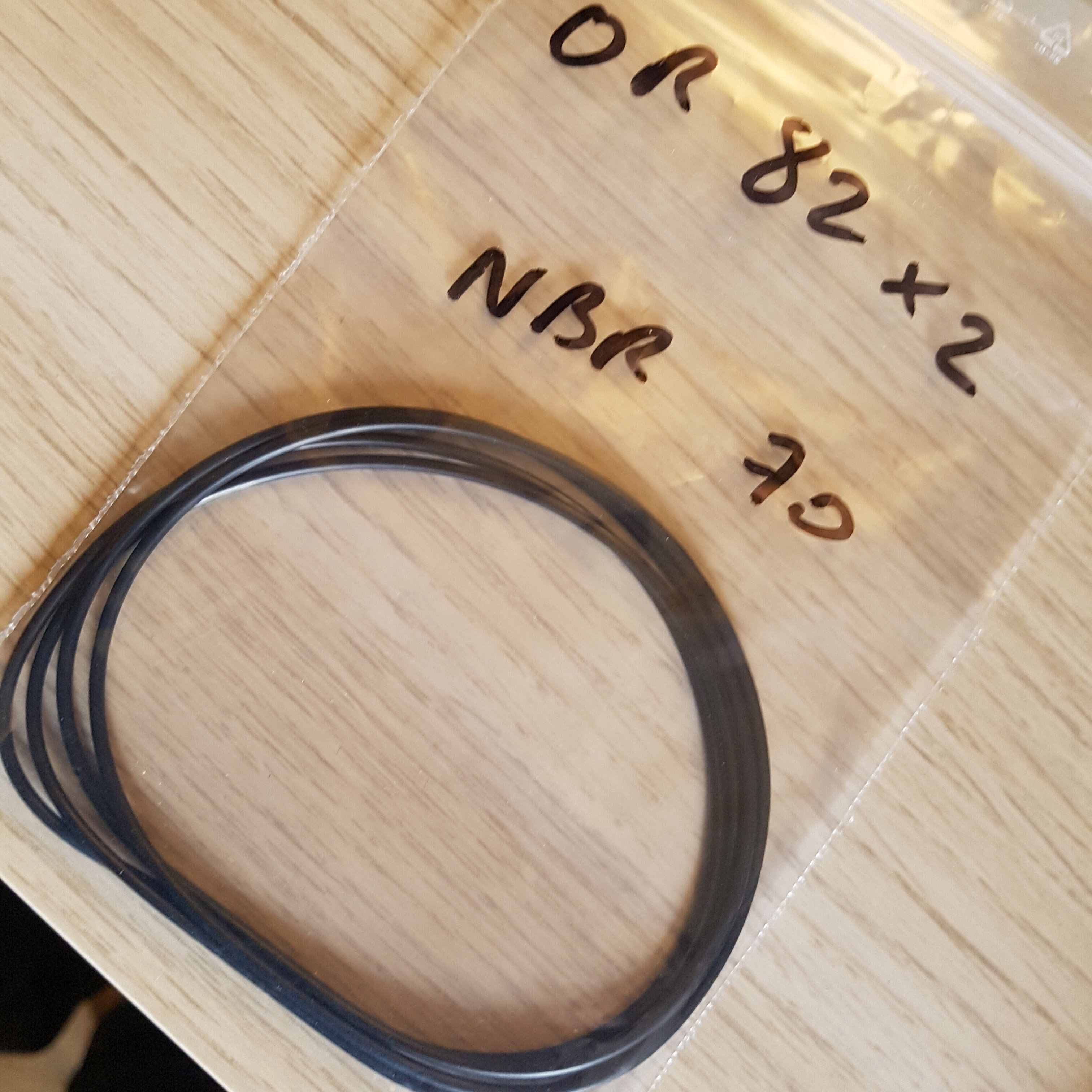

J'ai commandé des joints spi, à différentes cotes autour de ce que le diamètre utile de la lulu indique.
Pour obtenir quelque chose qui tient en place, masque les petites pattes de retenue des verres de l'objectif, mais pas plus ou presque, je vous livre la recette:
  • Joints spi de 82mm intérieur, tore de 2mm d'épaisseur soit 86mm de diamètre extérieur.
Le petit surplus permet au joint de bien se bloquer dans le fond sans avoir envie de se sauver.
Un essai avec le tore de 1mm ou 1,5mm donnait un joint trop "mou" qui ne tenait pas en place.
Nota: j'ai soigneusement nettoyé au purosol puis séché avec de la gaze propre le joint torique dès fois qu'il y ait dessus un produit de conservation quelconque... aux effets potentiellement ennuyeux pour l'optique.
Résultat au poil, plus qu'à tester sur le ciel 😉
