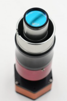

Mon setup: TMB92S (92mm, F/D 5.5, F: 506mm), Filtre IR/UV, RC 2", Barlow 3X (soit F/D résultante de 16.5), Quark Combo, Oculaire zoom Leica 9-18 mm.

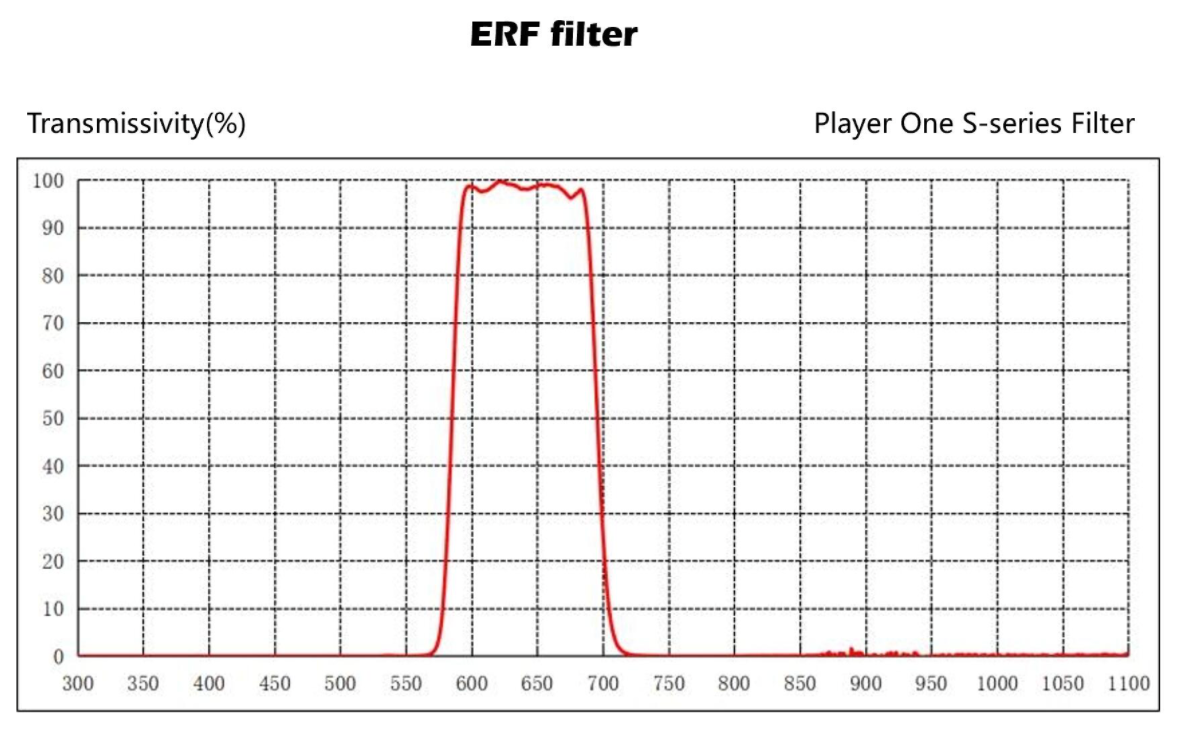

Mon fournisseur propose un filtre ERF en 1,25" a mettre à l'entrée du filtre Quark Combo pour éviter tout échauffement interne du filtre.
A vos avis, est-ce nécessaire?

Je suis très loin d'être spécialiste mais ayant moi même un quark, je peux te suggérer d'aller vers un f/d à 30 et plus, quant au filtre erf, j'ai lu qu'on peut aller jusqu'à 120 de diamètre sans mais avec ir UV.  En cherchant DayStar quark test, avis, on trouve des infos 🙂

J'ai un Quark Combo qui, d'après le fabriquant s'utilise entre F/D 14 et F/D 30.
http://www.daystarfilters.com/downloads/ComboQuarkManual-new.pdf
A F/D 16.5, j'ai le soleil en entier avec un oculaire de 24mm de 40° de champ.
