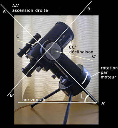

Aurais tu des photos de ton scope, stp?
J'aimerais bien voir ça.

Le voilà (avec l'adaptateur pour la photo au foyer). Pourquoi, c'est pour un musée ?
Non, mais comme tu parlais d'un vieux télescope avec une monture à fourche, et que j'aime bien ces montures, j'étais curieux de voir. Bon, je suis un peu déçu car il est très classique dans sa conception. Merci :be: .

syncopatte, bien entendu le moteur tourne dans les deux sens. Effectivement, mon dessin convient pour l'hémisphère sud..
