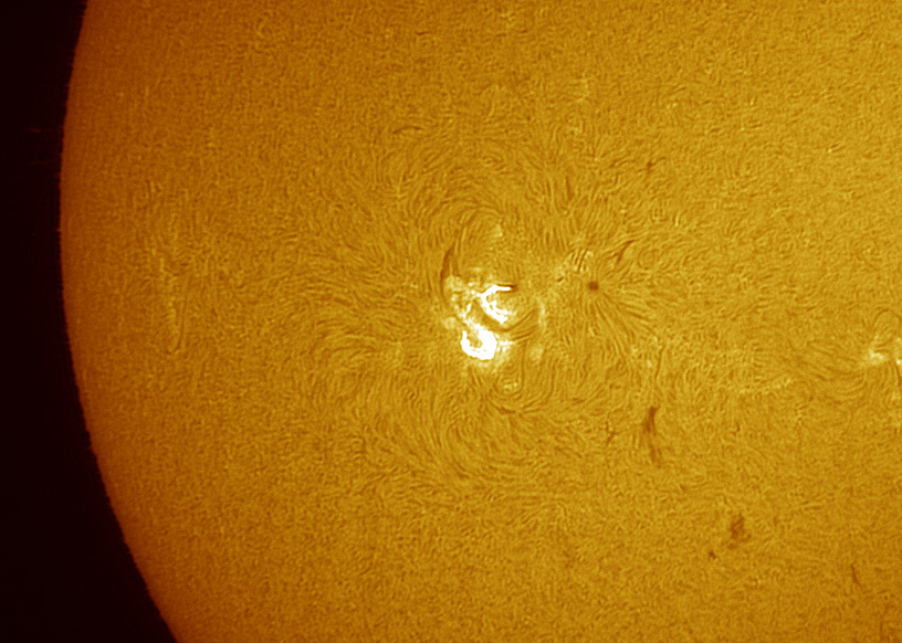

Le soleil en H-alpha à 7h49 TU : pst double filtration (O,5A), barlow 2x et caméra Lumenera Skynyx 2-2M

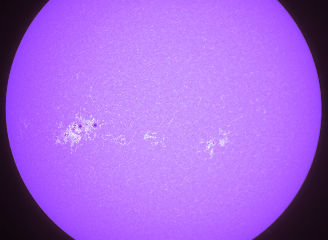

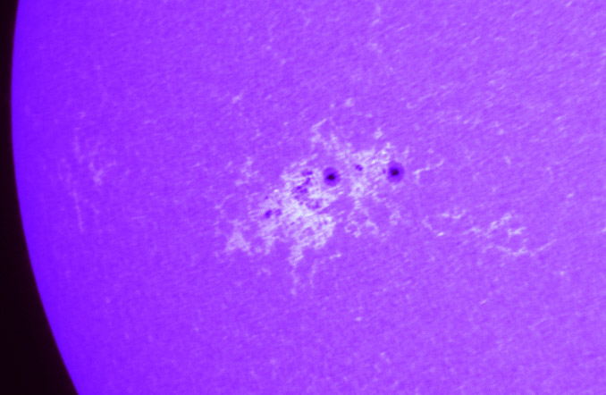

La même tache avec un PST CaK (calcium) à 8h02 TU :

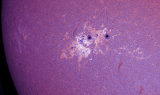

Après je me suis amusé à faire une image composite avec le H-alpha (rouge) et le CaK (bleu)

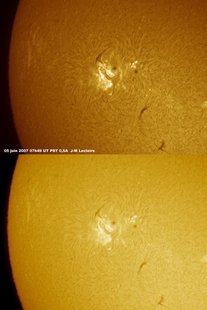

Et une animation montrant le passage du PST H-alpha au PST CaK
Je mets ici la petite vignette, car l'image plein format est assez lourde...
L'image plein format : http://astrosurf.com/lecleire/2007/anim_pst_050607_07h49.gif

sont supers ces photos, préfère la première à la segonde, j'trouve qu'on y distingue mieu les détails de la surface solaire. simpa la p'tite anim ;)

Perso, je trouve l'image H-Alpha pas plus naturelle que la CaK... c'est juste qu'on a plus l'habitude d'en voir, question de longueur d'onde.
Il est très intéressant de voir les détails mis en évidence de manière différente selon le filtre employé. Les tâches apparaîssent plus facilement avec le Cak notamment.

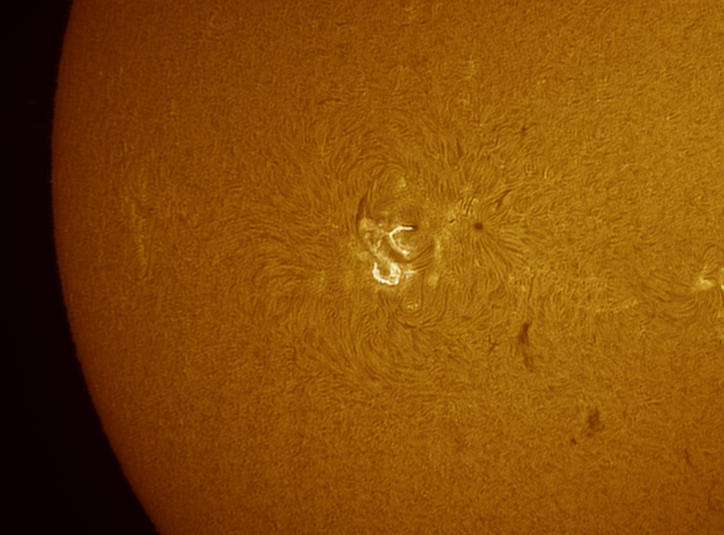

Il y a moins d'une heure, il y avait un magnifique "flare" au desus du groupe de taches. En pointant au PST, on voyait deux filaments très brillants.
J'ai fait quelques images, que je prendrai le temps de traiter proprement en vue de faire une animation.

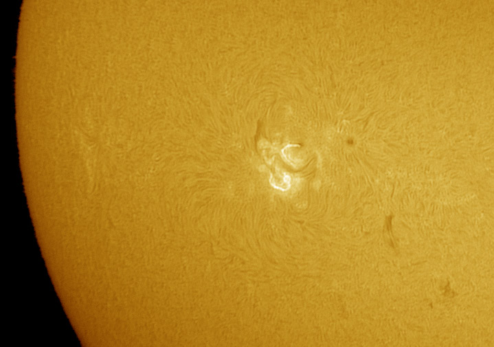

En attendant, voici le flare à 16h40 TU :

Le PST CaK est équipé d'un ensemble de filtres interférentiels qui donnent une bande passante de 3 nanomètres (contre 0,05 nanos pour le h-alpha !). La longueur d'onde est 393,4 nm, c'est la limite entre visible et ultraviolet.
En visuel, on n'y voit pas grand chose, un disque violacé très sombre avec quelques taches blanches... parce que l'oeil est très peu sensible à cette longueur d'onde en plein jour. Dommage !! :be:
Pour observer quelque chose de bien dans un PST CaK, il faut mettre la tête sous un drap opaque durant l'observation et prendre le temps de s'habituer à la pénombre. Ca aide.
En revanche, en CCD, webcam ou vidéo, ça déménage !
Le PST CaK, c'est ça :
et ça donne ça :
(j'ai réduit l'image originale pour que ça rentre dans l'écran)

J'en profite pour publier d'autres images du flare qui était visible cet après midi.
L'image travaillée (pas cramée) montrant des détails dans la partie brillante :
et l'image exposée "normalement", comme s'il n'y avait pas de flare sur le Soleil :
