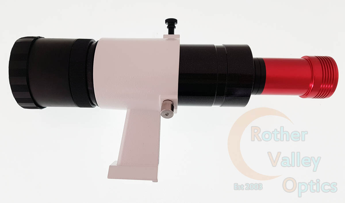

je commence a me pencher sur le sujet aussi,
Si j ai bien compris, l asi120 MM MINI se raccorde au chercher 9x50SW avec l adaptateur C.
https://www.firstlightoptics.com/startravel/sky-watcher-9x50-finder-adapter-zwo-asi120mm-bundle.html
https://www.pierro-astro.com/materiel-astronomique/accessoires-astronomie/accessoires-t2/adaptateur-chercheur2012-12-19-00-23-21_detail
A confirmer

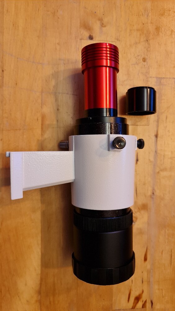

Hello steampunk, en realitè il faut cette bague pour adaptée une mini aur un chercheur ( et de ce que j’ai lu et de ce qu’on m’a dit ca fonctionnes bien).
la bague est dispo chez optique unterlinden (je viens de la commander).
voila voila! J’espere que cela t’aidera aussi!
https://www.pierro-astro.com/materiel-astronomique/autoguidage/adaptateur-chercheur-vers-coulant-31-75mm_detail?fbclid=IwAR1G4J-9MWt6fGz2qWEcq7GnxiwJ2t5Woc3J36hKszTkjb5lTxrDiclwzSM

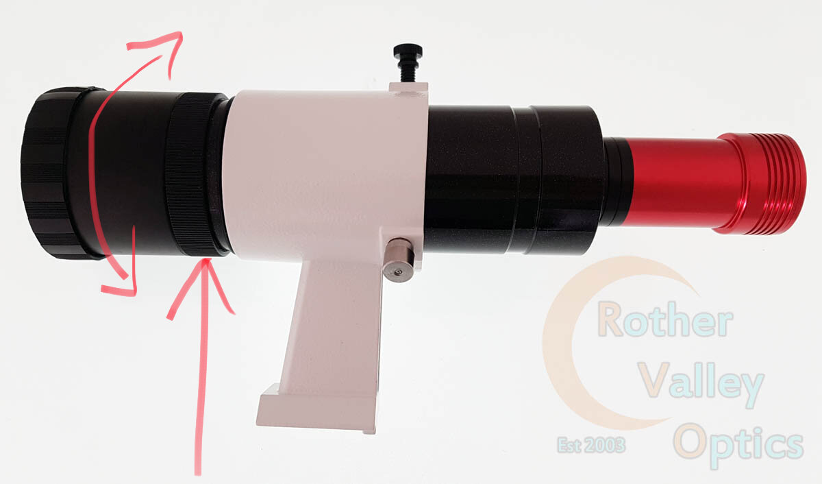

ah!!! il faut se servir du coulant?
Ou alors les 2 adaptateurs sont possibles ...
Si c est le cas j imagine qu il a moins de rique de MAP sur un systeme a visser comme sur les photos plutot que d un système coulant qui peut glisser.
y aurait t il des avis sur des points positif negatif pour ces deux solutions?
merci

Le soucis c’est comment tu fait la mise au point avec ta bague? Avec le coulant tu “enfonces” plus ou moins la camera dans la bague et quand tu a fait ta mise au point tu fixe avec les visses! Enfin a priori c’est comme ca que ça se fait ‘ je te dirais quand j’aurais tout reçu 👌🏻
