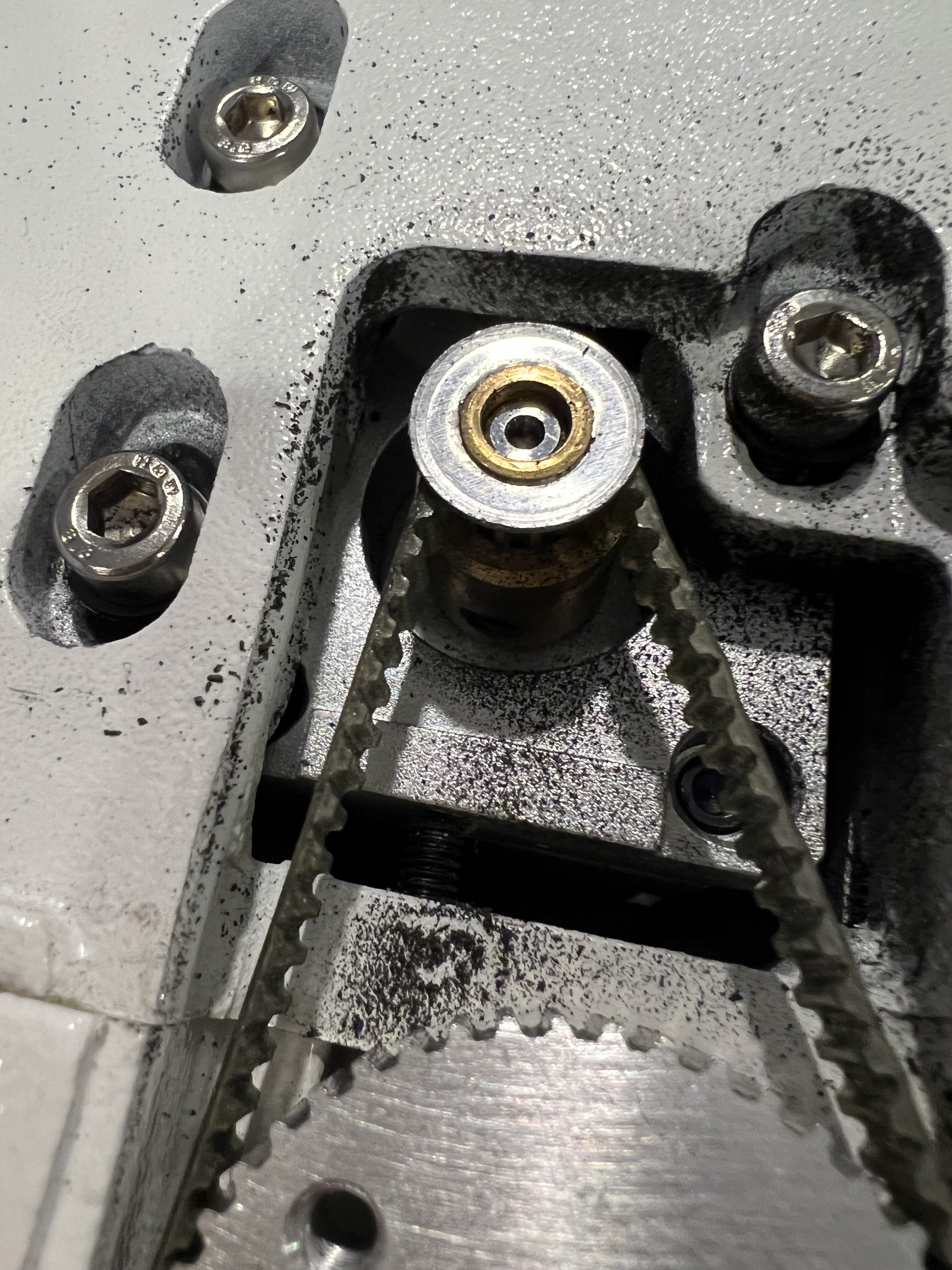

... hier, afin de  graisser mon AzEQ6, j'ai trouvé de la limaille autour de la courroie .... À quoi cela peut-il être dû ?.. Est ce que cela est grave docteur ?... merci
Bonjour @pyrou61,
Quel âge a la courroie ? Ce n'est pas de la limaille qui apparait sur la photo mais bien des résidus d'abrasion de la courroie. Peut-être est-elle simplement en train de se déliter. Il ne me semble pas non plus y avoir de graisse sur cette courroie. Est-elle prévue pour fonctionner à sec ?

Il y a 4 heures, pyrou61 a dit :
... Peut-être ?... mais ce serait dû à quoi ?.... vieillissement de la courroie, usure contre les dents de l'engrenage ?
Comme dans les voitures, ça s'use, ça se surveille, ça se change.
Enlève les résidus, ça évitera que ça se colle à d'autres endroits.

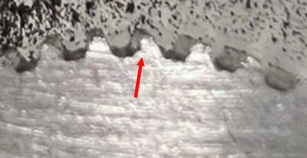

... en effet, c'est bizarre !... pourtant photo prise avec un IPhone dernière génération !... c'est peut-être une piste qui expliquerait l'usure de la courroie ?... maintenant, je ne vois pas comment une courroie en caoutchouc peut abîmer un engrenage en métal ?....soit le zoom provoque une mauvaise définition d'image et fait penser à un défaut des dents, soit les dents ne sont pas bien usinées d'origine ?...
C'est de l'aluminium, apparement un alliage de basse qualité, ça s'écrouit à l'usinage et les défauts finissent par provoquer des crevasses et ça s’effrite.
Si tu veux de la durabilité lors d'un usage fréquent : bronze et acier -> Vixen fait ça.
Ceci dit je vois aussi un pallier en bronze/laiton sur cette monture, la pièce est probablement remplaçable à la maintenance.
Quoiqu'il en soit, c'est pour faire des économies.

C'est de l'usure comme souvent sur les pièces mécaniques en mouvement. Là, c'est probablement un peu prématuré à moins que le profil à priori pourri de la denture de la roue ait accéléré le processus. Les pièces détachées sont disponibles chez PA

Tu peux également trouver les courroies ailleurs, elles ne sont pas spécifiques aux montures astro. Leur référence est écrite dessus (T2.5 X 177.5 en 6 mm de large ici par exemple, celles que j'ai montées).
Pour l'anecdote, mon AZEQ6 vient du même endroit et "optimisée" également. La courroie AD a tenu moins de deux ans et vu comme elle était tendue, ben ça ne m'a pas vraiment surpris. J'en ai profité pour remplacer la courroie de DEC en appliquant une tension moins forte et ça fonctionne très bien..

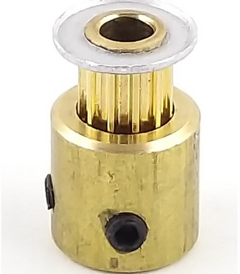

Côté moteur, il ne s'agit pas d'un palier en bronze mais du matériau de la poulie qui est emmanchée sur l'axe du moteur pas à pas
https://www.pierro-astro.com/materiel-astronomique/accessoires-astronomie/pieces-detachees/poulie-moteur-pour-az-eq6-et-eq6-r_detail

... actuellement, il y a les courroies changées par PA, il y a 4 ans, qui sont blanches, donc je pense qu'il avait déjà mis des courroies blindés, car celles d'origine sont noires (ce qui n'est pas évident à voir avec la photo !)
