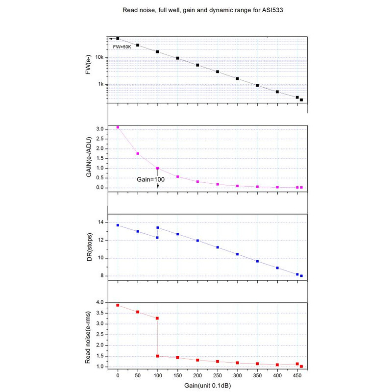

Vu les graphs de la 533 je prendrai gain 0 et gain 101.
a 30s/60s/120s/180s...
soit 8 bibliothèques

Avec la 533, je n'en ai fait que 2. Une à 180s, une autre à 240s, parce que c'est mes temps de poses habituels avec mes filtres et mon ciel, toujours gain 101 pour le déclenchement de l'ampli, mais pas plus pour ne pas perdre en dynamique.
