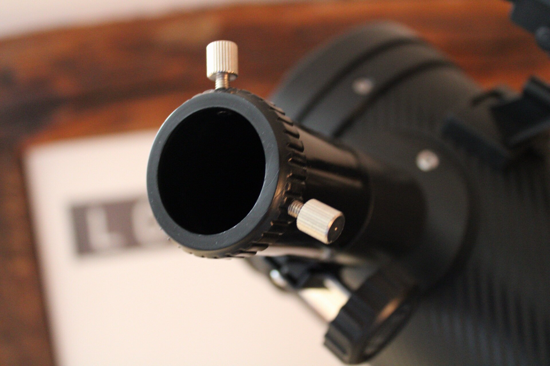

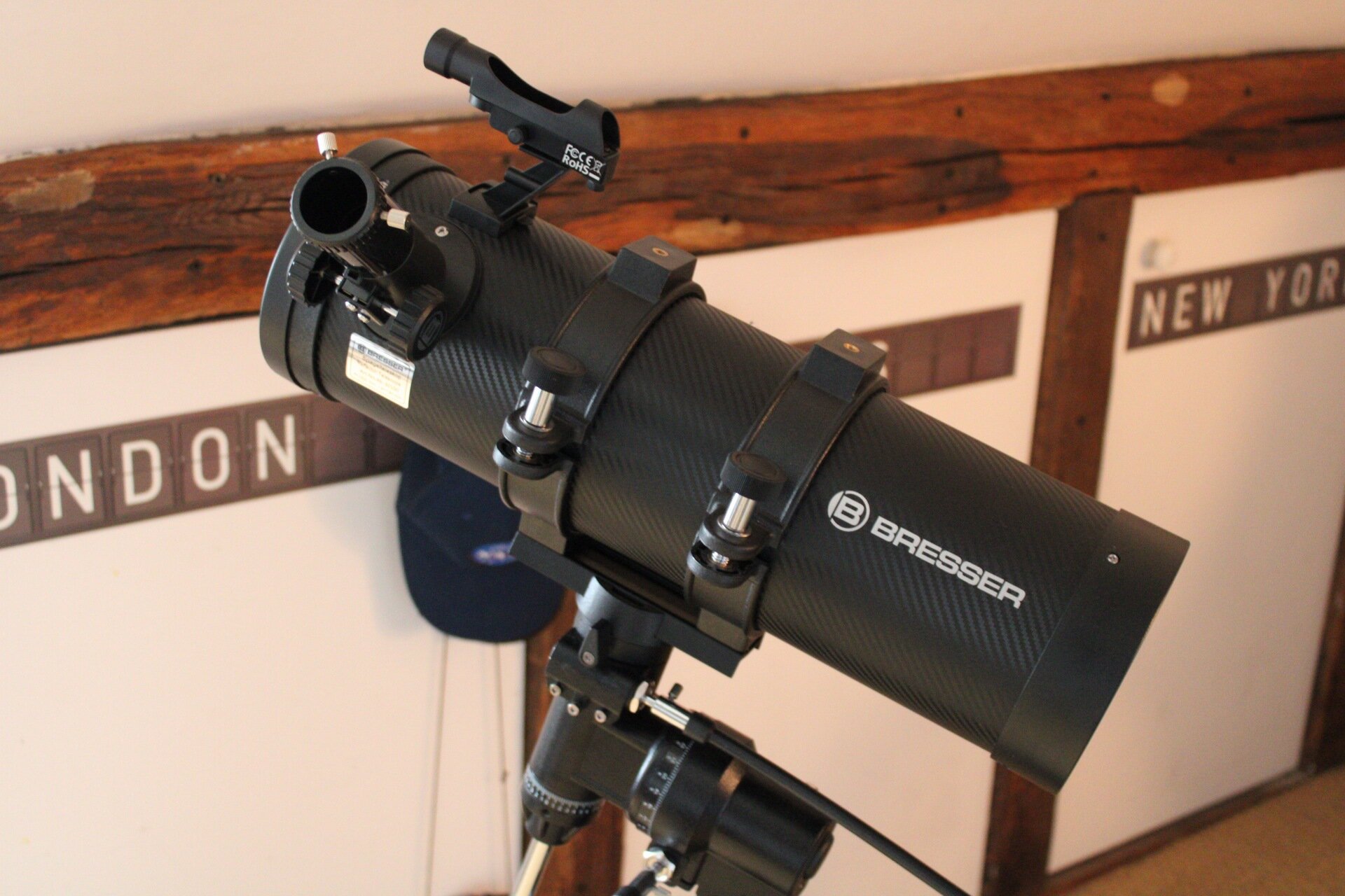

Je vous joins une photo de mon télescope et du porte oculaire:

Bonjour, je répondrai juste sur ce point. D'après le site du constructeur, ce télescope a une Barlow intégrée, ce qui explique que la longueur focale ne correspond pas avec la longueur du tube.
Pour la partie faisabilité en photo, j'ai des doutes pour le résultat vu le porte oculaire qui a l'air léger, mais je pense que d'autres réponses de membres plus qualifiés vont très rapidement arriver

Il te manque le principal instrument pour la photo CP : Une monture avec suivi motorisé.
Pour la lune tu peux faire du 1 shot
Il mesure combien ton télescope ?  Car des fois il annoncent 1000, mais avec une barlow x 2....
Vérifie que tu puisses  faire la mise au point avec ton APN , l'adaptateur me semble très ( trop ? ) long

Je vous remercie de votre réponse, le télescope mesure environ 485mm. Il y a effectivement une barlow x3 cependant je ne l'utilise que pour le planétaire (je n'en ai pas besoin pour la Lune).
Pour la monture, je n'ai pas le budget pour l'instant mais peut être que je peux essayer de simplement acheter des moteurs pour  motoriser mon actuel monture.
Oui je vais vérifier si la mise au point est possible

Cela ne me semble pas la meilleure des solution , si l'astrophoto est vraiment l'objectif a atteindre il faudra repenser sérieusement le matériel. Dans l'attente peut être se contenter de la lune

Ton télescope est de type catadioptrique, c'est-à-dire qu'il est basé à la fois sur un miroir qui replie (cata) le faisceau lumineux, et fais passer ce dernier à travers un dioptre.
La focale de la partie miroir fait donc 500 mm (disons 450 mm entre le primaire et le secondaire, et 50 mm après le secondaire), puis la focale est doublée par une une Barlow intégrée (le dioptre).
Les instruments basé sur une formule Newton agrémentés d'une Barlow intégrée ont mauvaise réputation, et ne se trouvent qu'en entrée de gamme.
Je pense que la Barlow x3 amovible supplémentaire ne doit guère te permettre d'utiliser un oculaire avec une focale inférieure à 20 mm.
