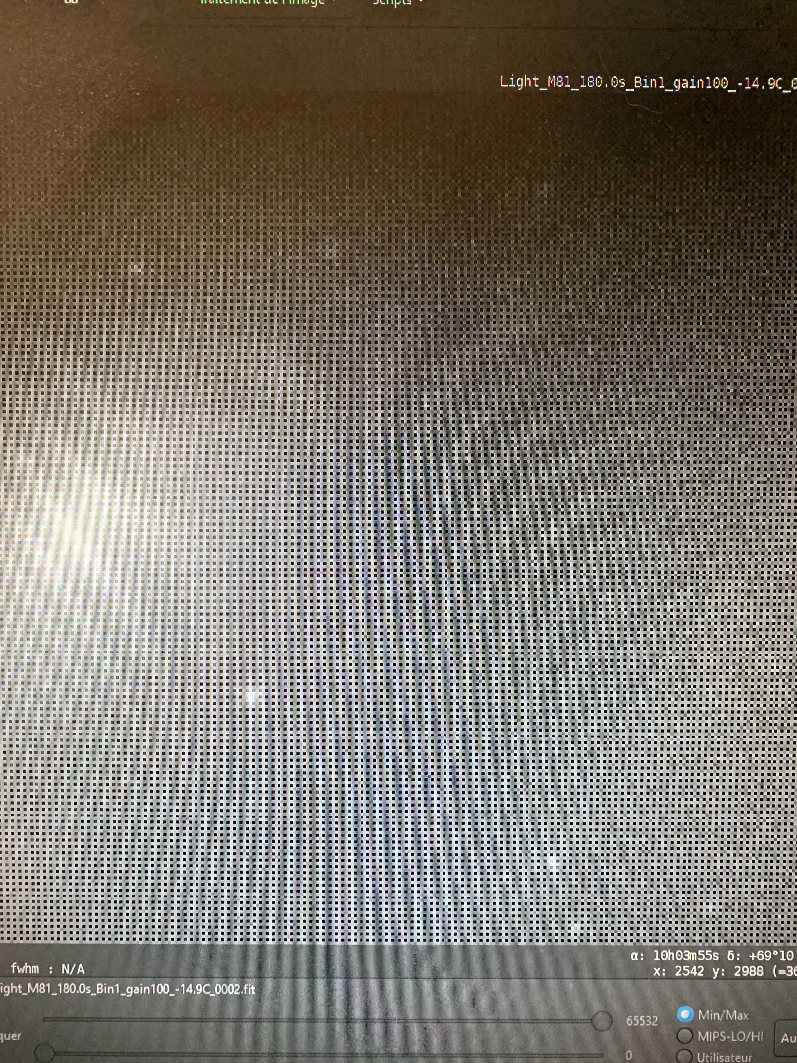

Lors du traitement sous Siril lorsque j’utilise la correction des couleurs par photométrie à chaque fois paf bruit fort révélé et sur la droite de l’image une « barre » excessivement bruitée. Ensuite j’ai un halo orangé autour de M81 et un fond bleuté dans le reste du ciel et ho je réalise que ça correspond à mon profil de retrait du gradient… Les lampadaires de la rue qui lors d’humidité viennent faire ça ? Dernière chose quand j’ouvre une brute unique sous Siril elle apparait en N&B et clairement il manque des pixels normal ? Bon je n’ai appris qu’après (merci @Colmic) comment centrer avec les coordonnées RA DEC en mode plan avec l’ASIAIR ce sera pour la prochaine fois, tant pis pour M82
Oui parce qu'il faut l'ouvrir en cochant la case "dématricer" pour une caméra couleur.
