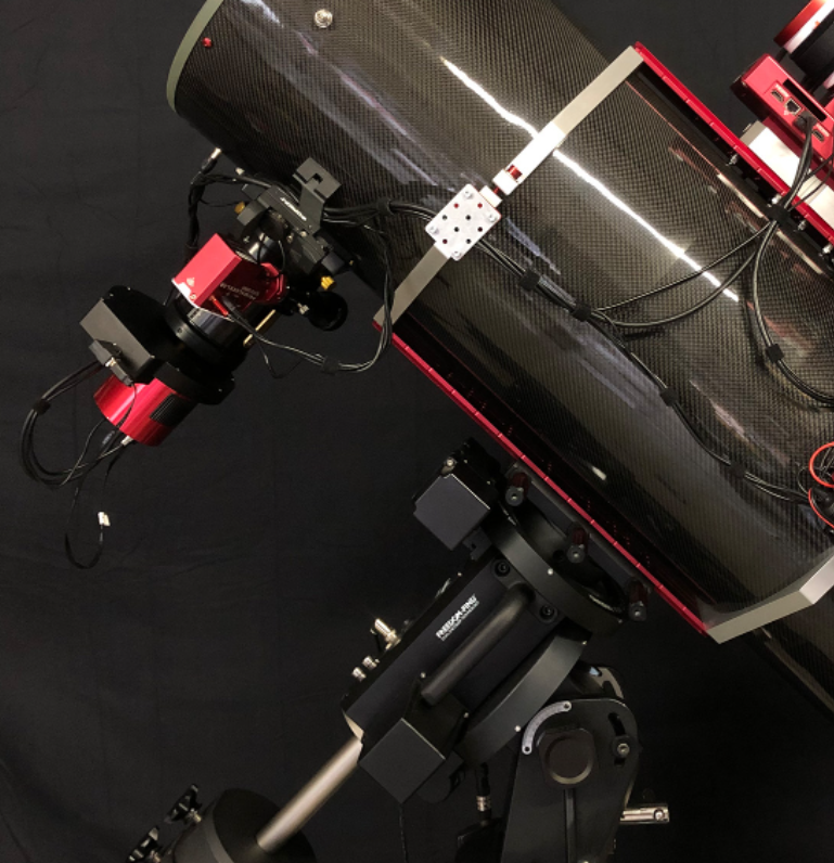

Je ne fais pas de photo, mais je vois très souvent le PO en // avec la tige de contrepoids comme ici
Exactement comme sur la photo au-dessus de @macfly51.
J'ajouterais que la situation est plutôt avantageuse comparée à une lunette : la camera dans cette configuration est quasiment alignée avec l'axe d'ascension droite (voire dépasse un peu, faisant contrepoids), et, sur un newton court comme le tien, elle est également très proche de l'axe de déclinaison.

Toujours PO en bas effectivement, plus aucun problème d’équilibrage tu verras :) un C8 est, je trouve, beaucoup plus dur à équilibrer en DEC

Oui mais le centre de gravité est au plus près de l'axe. Donc moins de contrepoids, moins de flexion, vibrations amorties plus vite, moins d'efforts pour le moteur, donc zu finale meilleur suivi et finesse maximale
C'est la bonne position pour la photo :
(Par contre il faut vraiment éviter de mettre des choses sur le dos du tube comme ici on entrevoit un montage sur le dessus des anneaux. À éviter pour les gros tubes comme les télescopes)
