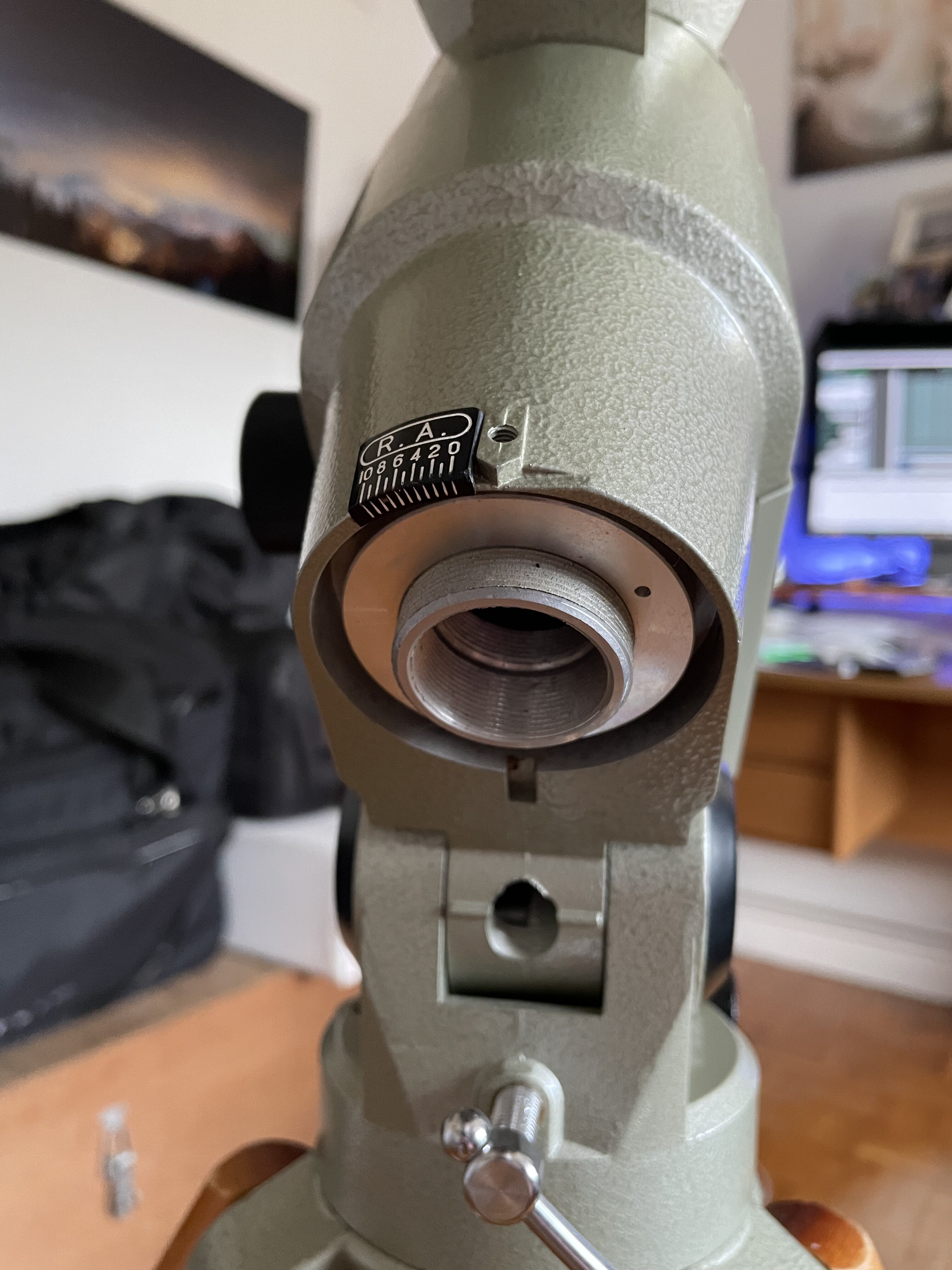

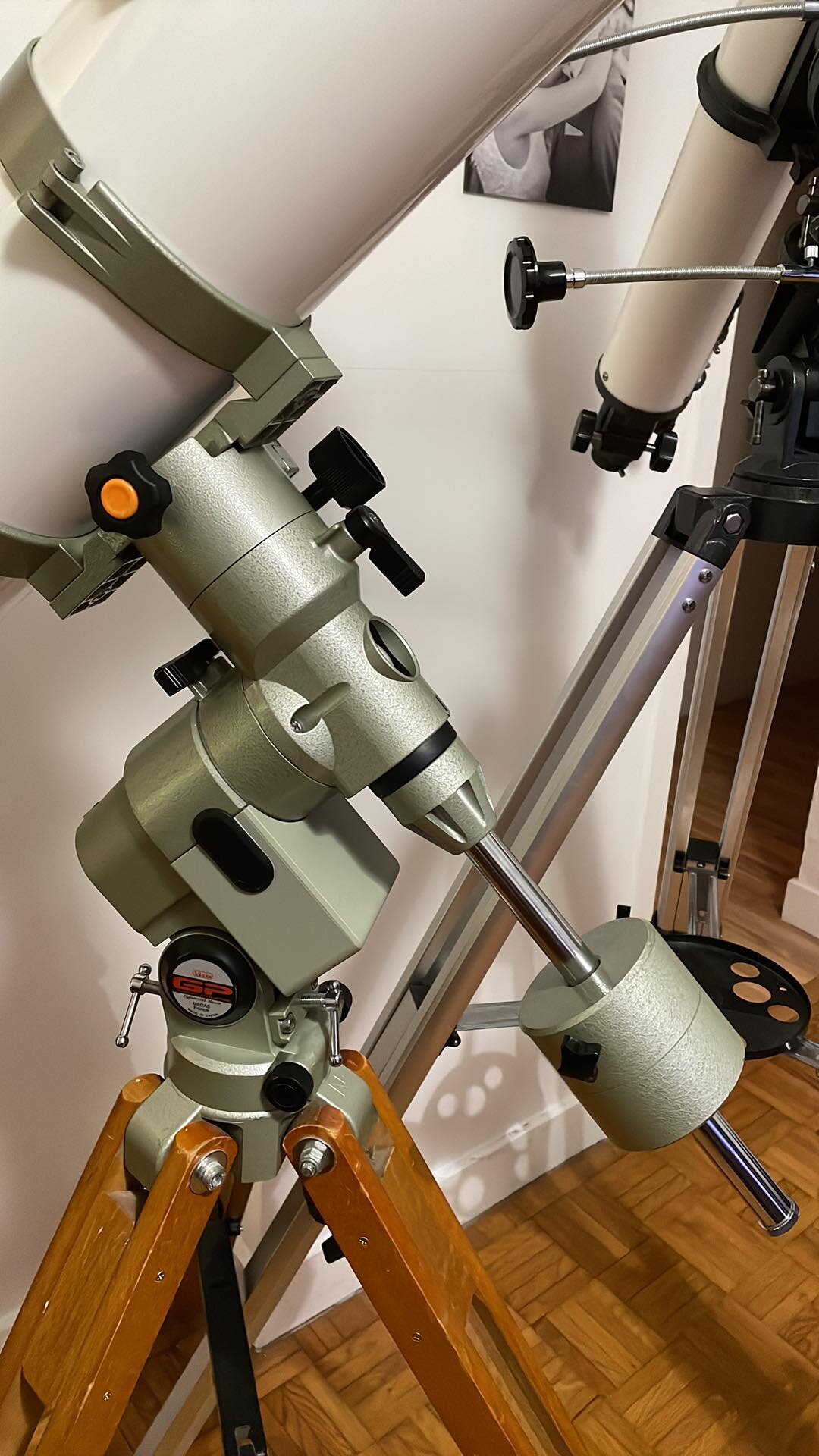

Lighty50 Posté 5 avril 2022 Posté 5 avril 2022 Bonjour à toutes et tous, nouvelle petite acquisition dénichée sur Le Bon Coin : un Perl Vixen R135S 135/720 avec sa monture Vixen Great Polaris et trépied bois. L'ensemble est en très bon état (monture et tube proche du neuf, trépied plus marqué, il mérite une petite rénovation). Le vendeur l'a cédé à 200 euros, ce qui en fait une très belle affaire. La monture Vixen GP n'a pas de viseur polaire ni de motorisation car le vendeur (l'acheteur original) n'en voulait pas et ne l'utilisait pas avec (en pure "navigation à vue" sans mise en station façon Dobson disons) il va falloir remédier à ça ! Existe t-il des viseurs polaires compatibles pour la Vixen GP à prix raisonnable, sans nécessairement passer par le viseur Vixen (oui, c'est dommage de ne pas avoir le "vrai" VP original, mais il n'est vraiment pas donné) ?
Skywatcher707 Posté 6 avril 2022 Posté 6 avril 2022 Salut, C'est inscrit GP mais c'est une GPE c'est-à-dire la version sans viseur ni cercles de coordonnées qui étaient vendus en kit. Tu peux faire une demande dans les petites annonces pour un viseur. Bon ciel.
Lighty50 Posté 6 avril 2022 Auteur Posté 6 avril 2022 merci pour ton retour ! Oui elle n'a pas les cercles de coordonnées non plus, l'emplacement est vide. Je vais faire une demande sur les PA de WA on ne sait jamais. Donc il n'y a pas d'autre modèle de VP compatible ?

macfly51 Posté 7 avril 2022 Posté 7 avril 2022 Je me permets car ton lien n'était pas cliquable https://www.teleskop-express.de/shop/product_info.php/language/en/info/p12703_Skywatcher-HM6-Polsucher-fuer-EQ5--Celestron-CGEM--Advanced-VX-uvm-.html Néanmoins il semble manquer la bague graduée se trouvant sur l'axe ED de la monture 😕
staffy Posté 7 avril 2022 Posté 7 avril 2022 il y a 31 minutes, macfly51 a dit : 1) Je me permets car ton lien n'était pas cliquable 2) Néanmoins il semble manquer la bague graduée se trouvant sur l'axe ED de la monture 😕 1) Exact, il y avait un problème (désormais régularisé) 2) En effet ...
Lighty50 Posté 7 avril 2022 Auteur Posté 7 avril 2022 Merci pour vos retours; non il n'y a pas de graduation sur la monture, il manque le VP complet
staffy Posté 7 avril 2022 Posté 7 avril 2022 il y a 1 minute, Lighty50 a dit : non il n'y a pas de graduation sur la monture, il manque le VP complet Oui, c'est raté Pose la question à Médas qui trouvera peut être ce viseur dans ses fonds de tiroir.
macfly51 Posté 7 avril 2022 Posté 7 avril 2022 Après, si c'est pour du visuel, et malgré l'absence de la bague graduée, le viseur polaire te permettrait quand même de faire une bonne mise en station... 2
