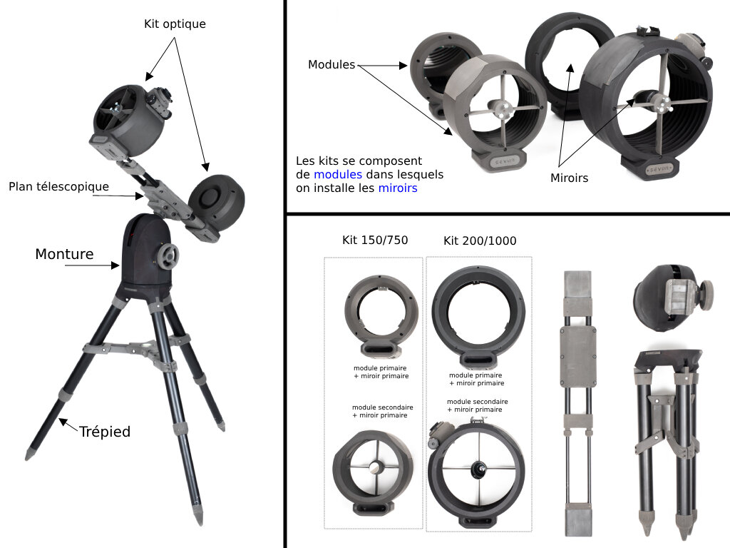

Un support de miroir primaire capable d’accueillir des miroirs de 150 à 304 mm de diamètre (6 à 12 pouces).
Lors d'une évolution de diamètre ou de longueur focale, l'astronome remplace uniquement les modules optiques primaire et secondaire.
Il conserve donc son trépied, sa monture et le plan télescopique. Ce triptique est en quelque sorte le "boitier nu" de l'appareil photo reflex.
Voir davantage
Tu parles d'un télescope évolutif, au début je pensais qu'on gardait le barillet en bas et la cage du secondaire en haut en fait non c'est pas du tout ça, on doit aussi changer ces parties = ces modules, si on upgrade vers plus gros. La comparaison avec le boitier photo est osée je trouve car on n'est pas du tout sur le même niveau de technicité et puis on peut facilement adapter des objectif d'autres fabricant ;)
Donc ici on garde le bras et le trépied ... autant dire qu'on change tout !
Quant à partir sur les modules du 300mm dans l'optique d'évoluer plus tard ... je n'y crois pas trop, l'expérience ici nous a montré que lors de l'achat d'un premier instrument personne ou presque n'envisage le prochain et ce dès le premier achat. Un amateur préférera prendre d'emblée un petit dobson classique de 150 à 200mm relativement portable pour 200€ --300€ pour s'essayer à l'astro, qui se revendra très bien après dès lors qu'il voudra abandonner ou bien évoluer vers plus grand en général le 300 ou le 400mm, plutôt que d'opter pour une "telescope évolutif" ... bien sûr il y a ceux qui partent direct sur le 400mm sans franchir les étapes ... et d'abord qui a dit qu'il devait y avoir des étapes ? ;)

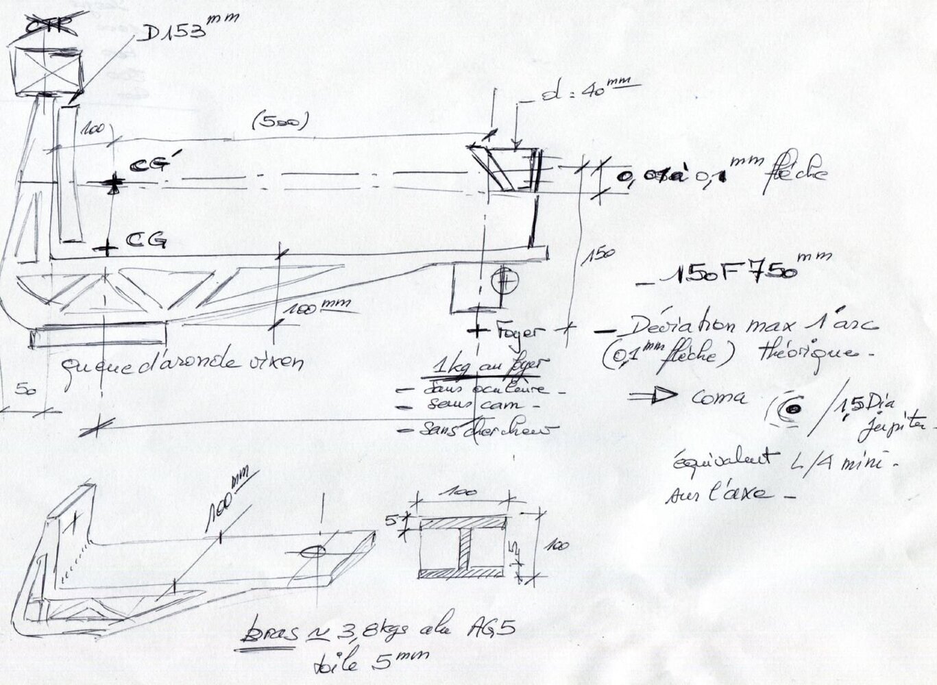

Sur l'instrument lui même, j'ai de gros doutes sur la rigidité du monobras en configuration 300mm pour maintenir les alignements très précisément (je ne parle pas d'une précision passable) et cela sans bouger lors des mouvements, ce n'est pas un concept nouveau, des constructeur de dobson ont déjà expérimenté cette solution et l'on abandonné.

J'avais vu une première présentation du projet, bien que ne me sentant pas la cible de ce type de matériel, je m’étais dit : pourquoi pas.
J'avais en fait mal compris que, si l'on voulait changer de configuration, il fallait quasi tout changer, pour le coup l'argument de l'objet évolutif en prends un sacré coup.
D"autre part, votre comparaison avec un boitier photo ne me semble pas indiquée, si on parle d'astro photo, que ce soit avec une camera ou un APN on gardera le même imageur et changera de tube ou lunette, au final, exactement comme le Seven.  L'avantage sera clairement du coté du tube Newton tant au niveau du prix, de la rigidité et son tube sera un avantage niveau entrée de lumière parasite et poussière.
Si l'on parle de visuel, c'est le Dobson qui a l'avantage.
Une fois un premier setup acheté, l'utilisateur se trouvera bloqué dans le système Seven, il ne pourra pas partir sur une lunette par exemple, sans tout revendre et racheter trépied, monture et lunette, une fois de plus l'argument évolutif en prends un coup.

Par exemple pour un 150/750 le rapport focal est de 5 (750/150 = 5), je note f/5 pour la suite.
Le plan télescopique du Sevunscope est extensible pour couvrir des longueurs focales 750 à 1250mm. Par exemple, il peut accueillir un 150/750 comment un 150/1250 (f/8).
Si vous souhaitez faire du planétaire (avec une focale 1000mm) ou du ciel profond (avec une focale 400mm), ce ne sera pas possible avec le Sevunscope avec une focale 400mm.
Cependant, ce serait tout a fait possible avec un miroir 150 f/5 et un autre jeu de miroir f/8.
Comment faire en pratique ?
Vous possédez un sevunscope + modules 150/750 et vous acquérez le module 150/1250.
En résumé, toutes les combinaisons possibles existent à partir des optiques suivantes :
150 de f/5 à f/8
200 de f/4 à f/6
250 f/4 et f/5
En espérant avoir répondu à votre question.
OK, mais je ne comprends pas tout à fait.
Vous dites : il peut accueillir... Il peut ou il le fait?
Vous parlez de jeu de miroirs, donc cela veut dire qu'on doit acheter chaque miroir en fonction de la focale voulue?
Le module c'est quoi en fait? une tige plus longue ou plus courte? un autre miroir secondaire?
Merci, mais plus j'y pense, plus je m'y perds...
Pas de soucis, je me suis peut être mal exprimé
Vous dites : il peut accueillir... Il peut ou il le fait? -->  Il le fait
Vous parlez de jeu de miroirs, donc cela veut dire qu'on doit acheter chaque miroir en fonction de la focale voulue? --> oui c'est ça
Le module c'est quoi en fait? une tige plus longue ou plus courte? un autre miroir secondaire? --> les modules sont les pièces dans lesquelles on met les miroirs. Un module primaire + un module secondaire + miroirs forment un kit.
J'ajoute une illustration pour imager le propos.
OK c'est bon!
Donc si je veux un kit 150/750 j'achete le module+Tiges+monture+trepied+miroir
Et si je veux un 150/1250 je change que le kit, donc le miroir du primaire et du secondaire!
En gros si je change à la main la focale, je n'aurais pas de netteté.
Il est donc evolutif mais pas polyvalent, mais c'est peut etre impossible techniquement?
  Le 21/09/2023 à 12:35, Danydan a dit :
OK c'est bon!
Voir davantage
C'est une confusion que l'on voit souvent en ligne, c'est normal : ce qu'on appelle focale est une caractéristique physique du miroir en lui-même, qui dépend du profil concave que présente sa face optique. Ce n'est pas la longueur du tube. On ne peut donc pas changer la focale native d'un téléscope (je précise si jamais : newton) sans changer son miroir.
L'action d'agir sur la perche téléscopique change la distance entre les deux miroirs : c'est utile pour obtenir le point pour un miroir donné (de focale donnée).
On ne peut donc pas attendre d'un téléscope à miroir unique qu'il soit "polyvalent" au sens d'une variation de sa longueur focale. On peut par contre choisir ses oculaires et accessoires pour un usage polyvalent, mais c'est une autre histoire.
Sevun parlent de polyvalence car la construction physique de leur tube permet de ré-obtenir la mise au point en s'adaptant à des miroirs de focale différente, ce qui est un différenciateur par rapport à un tube en métal classique, qui lui devrait être scié pour modifier sa longueur, pour s'adapter à une focale différente.
