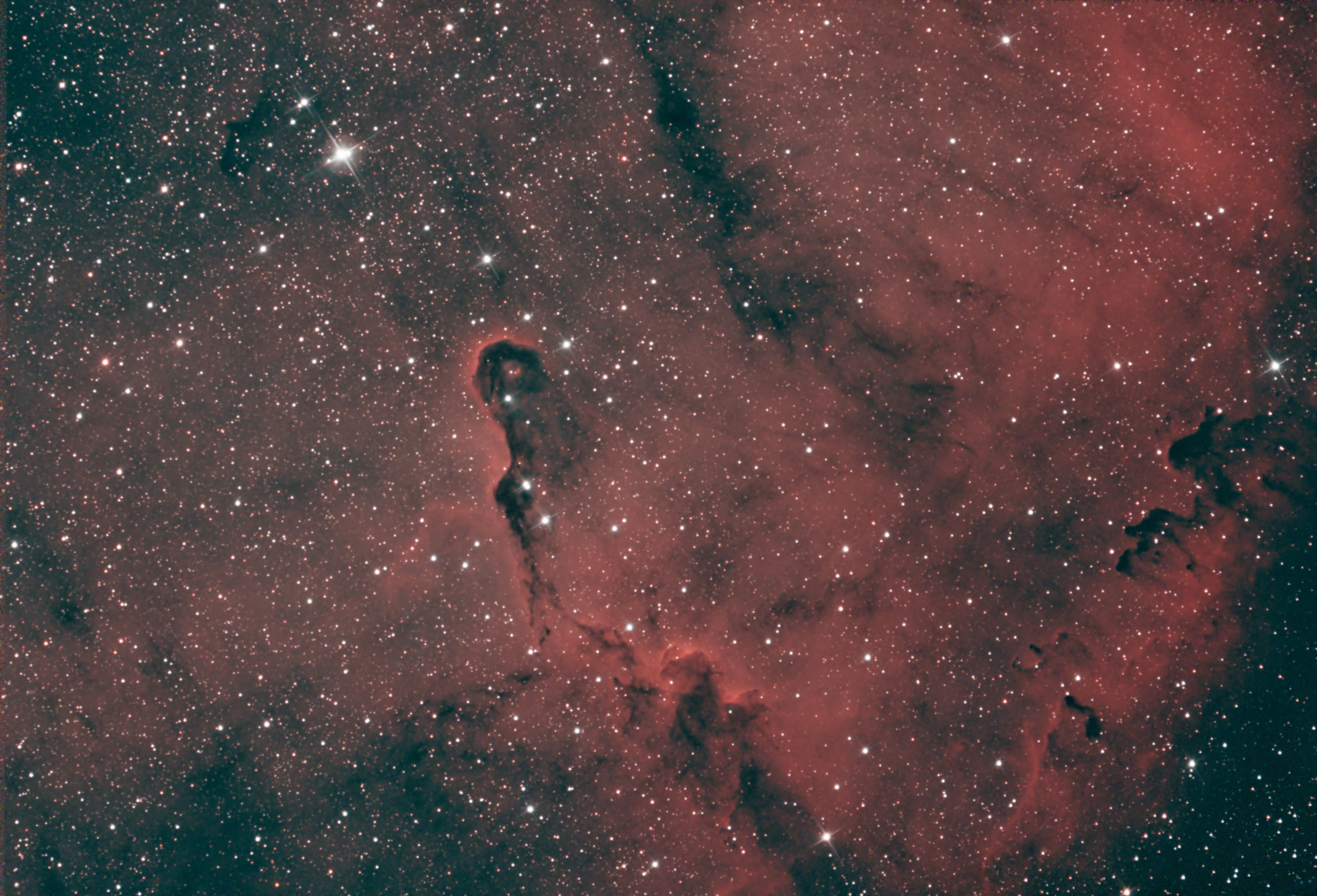

Aller je me lance !
Après 3 ans de visuel assisté et bien plus en mode ninja sur le forum :) , je commence à me mettre tout doucement à l'astrophoto.
j'aurais voulu un avis de mes pairs sur une de mes dernière prises. je suis ouvert aux critiques (même dure) mais constructives.
Cette dernière comporte pas mal de problème:
- TILT ou léger problème de backfocus
- mise en station à l'arrache, PHD2 était capricieux cette nuit.
A l'origine cette prise devait être juste une prise en main du L-Enhance, mais l'autre prise, qui aurait dût être au petit oignons, c'est terminée avec le câble d'alimentation qui m'a bloqué l'axe RA de la monture :cry:
mais au final le résultat me semble montrable.
Matos:
EQ6R
Newton 200/800 SW
Altair 294c protech
Focuser ZWO
Diviseur optique + ASI385
filtre L-Enhance (première utilisation sérieuse)
piloté via GSserver + PHD2 + NINA
données de prise de vue:
brutes: 53*300s gain:900 (sur le 16000 disponible),  temp: -10°
Darks : 21*300s gain: 900, temp: -10°
Flats: 31*0.5s gain:100, temp:-10°
Offset:  31*0.0001s gain:100, temp:-10°
Suivi PHD2: 1.1 en moyenne, catastrophique :confused:, d'habitude je tourne entre 0.6 et 0.85. La cible était pas loin de l'horizon + mise en station très moyenne, j'aime me compliquer la tâche :be:
Traitements:
SIRIL 1.01:
- prétraitement
- étalonnage des couleurs par photométrie
- SNCR
- transformation de l'histogramme
- transformation asinh
- un peux de saturation des couleurs
TOPAS Denoise. Oui je sais c'est jouer la facilitée, mais je maitrise pas Photoshop-Pixinsight (à sec pour acheter un licence :p). J'ai tenté Darktable sur une autre cible (Triplet du Lion), le résultat était sympa, mais sur la Trompe, j'ai du mal à appliquer les même routines.
Pas de gros traitements, heureusement vu mon niveau :rolleyes:, mais j'aimerais bien voir ce que certains arriveraient à faire avec.
Pour les motivés, le lien avec les fichiers suite prétraitement, avec et sans traitements de ma part:
dossier de partage
Merci en bon week-end et nuit claire !
Hervé

Personne pour un petit traitement rapide, a moins qu'il n'y ai pas/plus grand chose a retirer de cette image?
Je me lance.
Je ne suis encore expert en astrophoto, mais pour une première elle est sympa.
Pourquoi un gain de 900 ?
Sur la 294,le gain optimal est de 120. Au delà, tu perd de la dynamique rapidement.
Il y a 2 heures, Gegen a dit :
Je me lance.
J'ai eu un comportement bizarre de mes flats avec un gain proche du gain unitaire sur certaine de mes précédentes cible.
edit: pas trop clair mon message: avec des flats corrects, +-0.5s, gain au minimum et de l'autre côté des brutes au gain unitaire, les flats surcorrigait l'image final.
Le filtre L-enhance me coupe aussi pas mal de signal, ce gain "haut" m'a permis de ne pas trop monter l'exposition (je rappel mon suivi était pas terrible cette nuit)

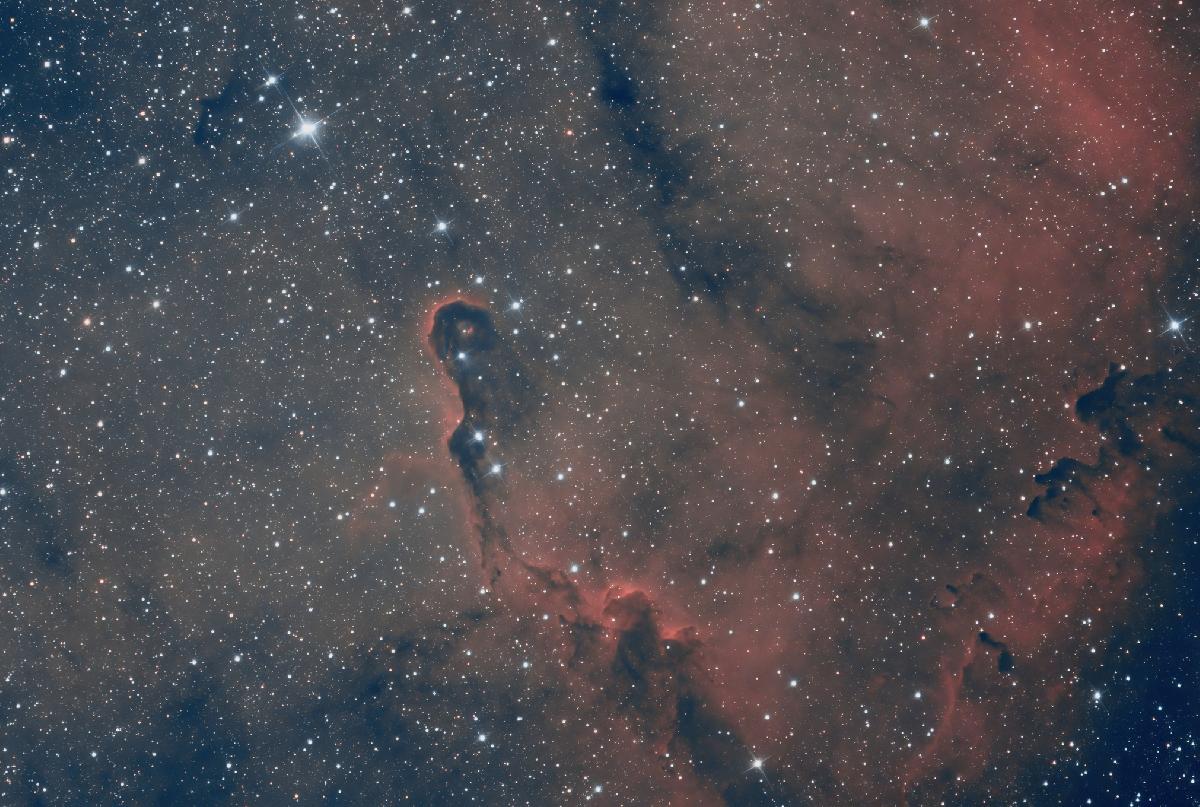

Il y a 2 heures, Dominik a dit :
Elle a une bonne tête cette image.
Merci😀
il y a 9 minutes, Dominik a dit :
Du  coup je me suis amusé à faire un petit traitement sur ton image.
J'aime beaucoup.
Sous quel logiciel et quelle modification ( dans les grandes ligne stp)?
il y a 7 minutes, Hays a dit :
J'aime beaucoup.
Avec Pixinsight et l'utilisation des process suivants :
- calibration des couleurs avec PhotometricColorCorrection
- montée d'histogramme par transfert de la STF sur l'histogramme
- réduction de bruit avec TGVDenoise
accentuation des zones sombres dans la nébuleuse avec le script DarkStructureEnhance
- accentuation de la couleur rouge avec CurveTransformation (j'ai poussé le curseur rouge, j'aime bien le rouge...)
- et enfin accentuation des détails avec MultiScaleLinearTransform.
