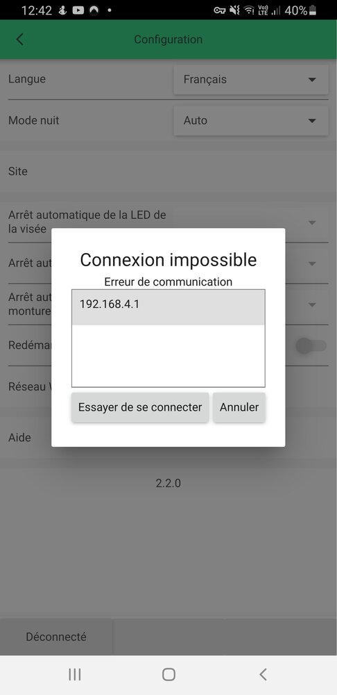

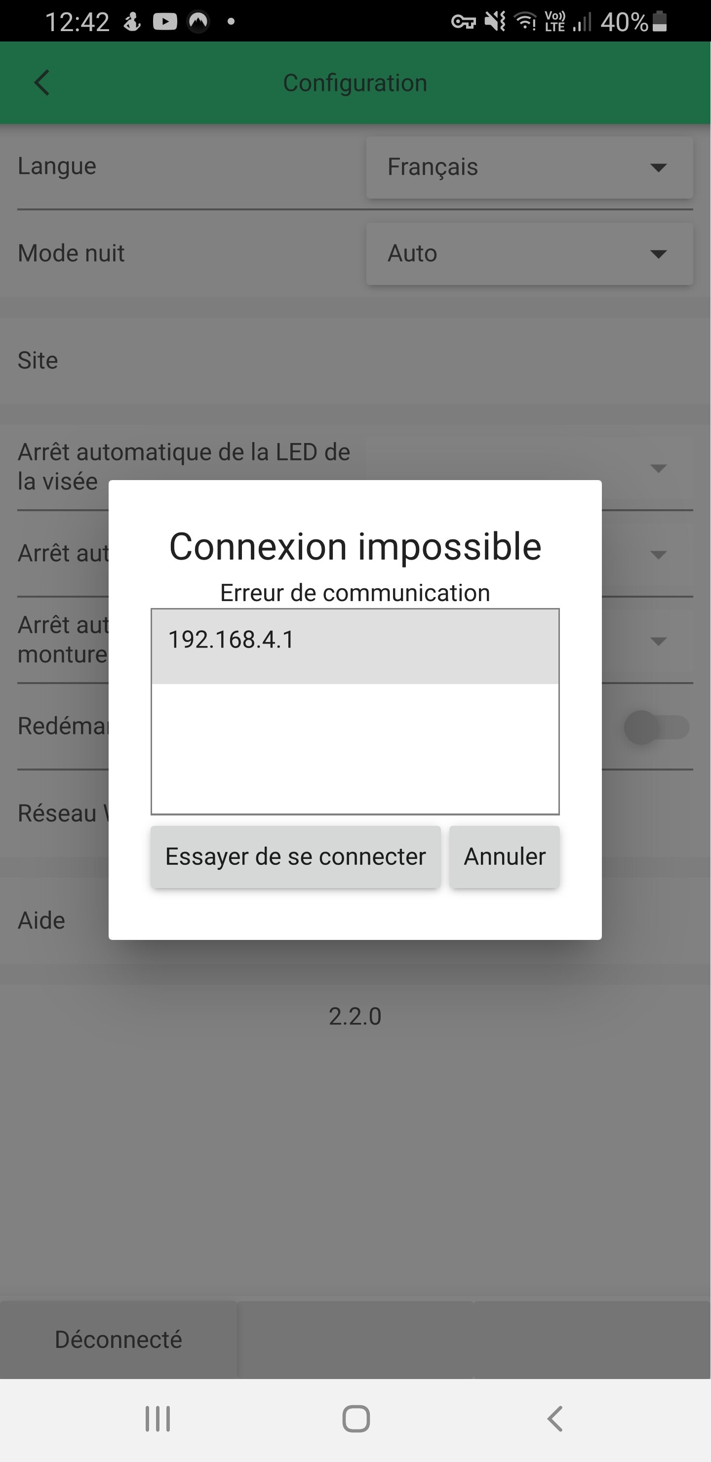

Merci pour vaut réponses j'essayerai de les mettre en place dès que je pourrais mais j'ai un autre problème mais celui-ci est récent je voulais photographier orion j'avais fais ma mise en station nickel puis j'ai voulu connecter ma star adventurer mini wifi a mon portable elle était bien connecté mais dans l'application impossible de la connecter elle apparaît bien dans les appareils disponibles mais il y a marqué "connexion impossible erreur de communication"

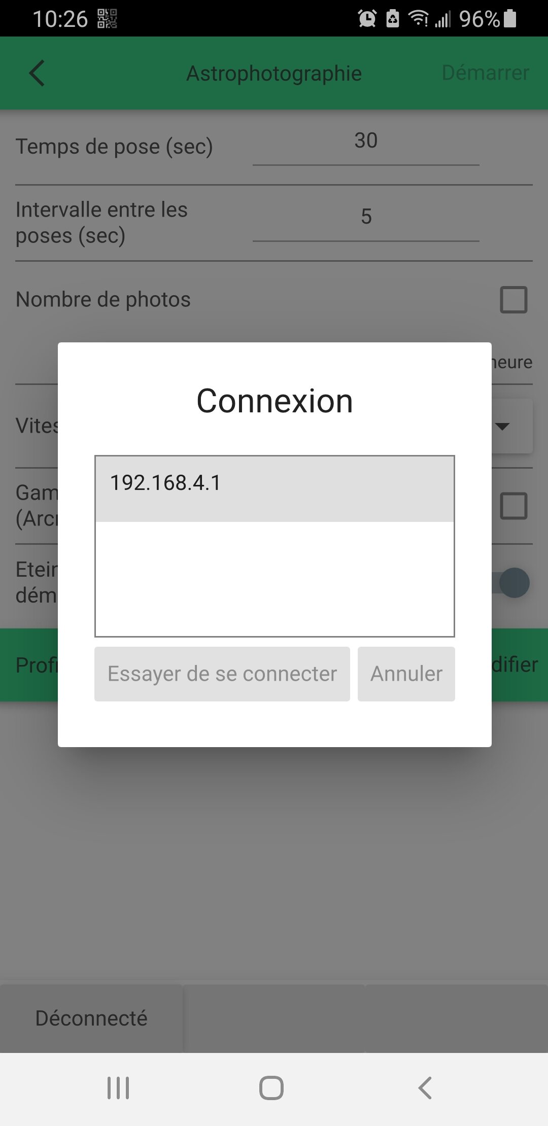

Bonjour @Alex_-_astro,
J'ai aussi régulièrement ce message lorsque je me reconnecte sur la StarAdvendurer,
2114043090_Screenshot_20220412-102602_SAConsole.thumb.jpg.db98440b56b5ac29d355812cfd9ee8a3.jpg
Il me suffit de valider le message d'erreur, et ça refonctionne.
Je peux de nouveau avoir accès au bout "Démarrer".
Je ne sais pas à quoi cela est dû.  Peut être une mauvaise déconnection.
