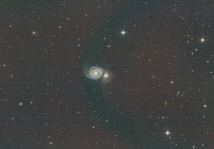

Dans l'après midi, je réunis toutes les photos, fait le prè-traitement de M51 en script (merci Colmic🙏), repére comme un étrange  "halo"  après le script mais je me dis que cela est dû à un lampadaire.

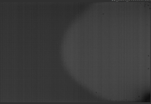

De plus j'arrive plus ou moins à le masquer par l'histogramme.  Viens le prétraitement de M81 et M82, conserve 298 photos et la encore le même phénomène. Cela m'étonne. Je regarde le master flat (du moins il me semble que c'est cela) et revoit cette marque .

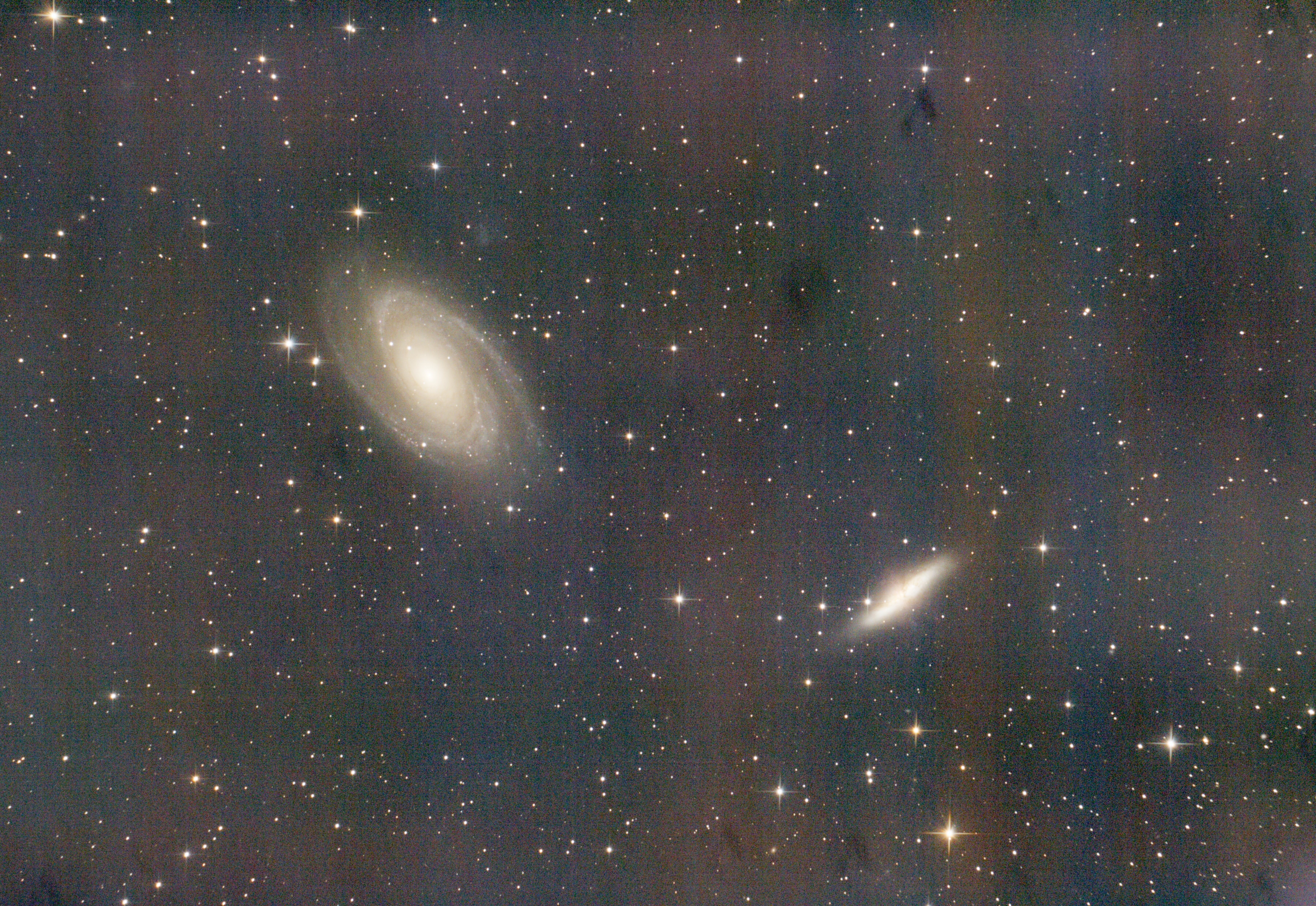

Au passage,  suite aux prétraitement de M81 et M82 je trouve que la transformation automatique de l'étalonnage fait beaucoup ressortir la trame et les tâches sur la photo.
En comparaison, sans dof, après traitement auto:

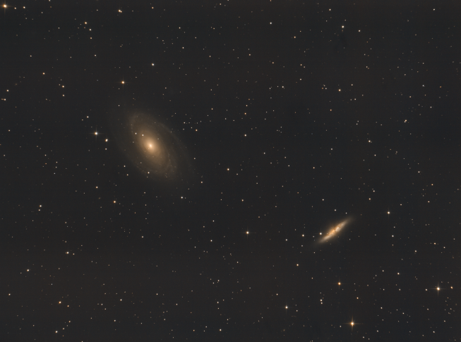

Après traitement manuel(+saturation) (capture d'écran): %EF%BF%BD%EF%BF%BD
C'est mieux niveau fond de ciel mais j'ai l'impression de perdre en signal quand on compare les galaxies (bien que je n'ai plus le problème de trame ou moins  et la saturation).
Savez-vous si je peux trouver un compromis histoire de pas trop perdre en signal et ne pas avoir de trame ou de galaxie "cramée"?

Qd à ta remarque sur les tâches non enlevées sur M81, c'est que les flats ne font pas leur boulot.
D'ailleurs si ton master flat c'est vraiment ça, il n'est pas blanc avec des taches. Il ressemble à un dark avec un halo (voire un offset avec halo)
Donc tes flats présentent ils les tâches sombres de la photo ? As-tu mis les bonnes images dans flats? Etc?
