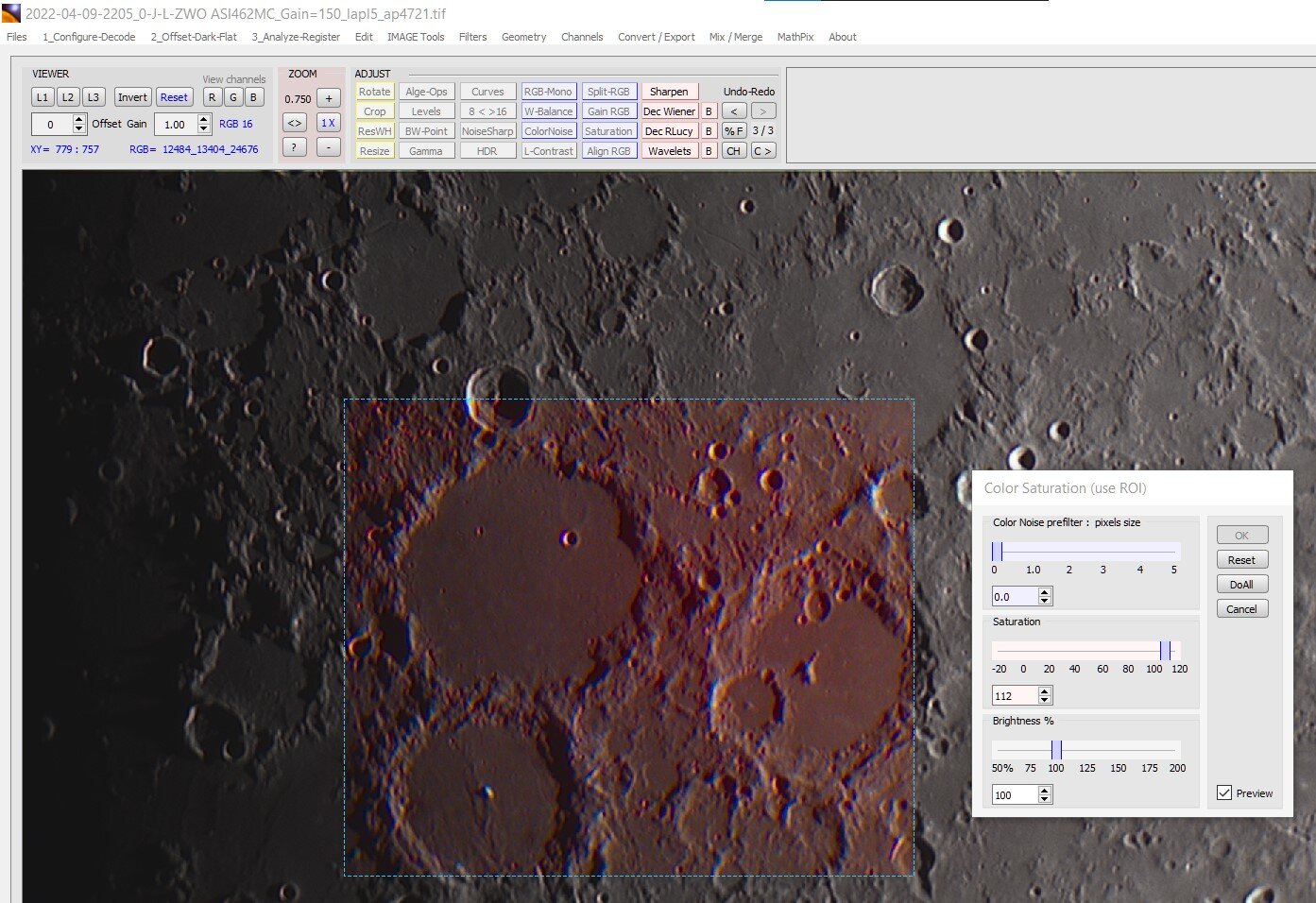

J'ai fait quelques captures de la Lune avec un C11XLT et une caméra couleur ASI462MC + IR cut dans l'idée de sortir un peu du gris habituel. Le traitement avec Astrosurface, super soft que je découvre, me donne un résultat qui ne me plait pas du tout du tout... Quand j'augmente la saturation, il n'y a que le rouge qui monte.
Il y a la possibilité de voir chaque couche R/G/B individuellement (View channels) et ça me montre un décalage des couches entre elles. Ceci explique très certainement le résultat bofbof.. Et donc quelques questions :
- Est-il possible de recaler les couches logiciellement ou faut-il passer par un ADC ?
- Si l'ADC est la solution, fonctionnera-t-il sans barlow sur la Lune avec mon C11 et cette caméra (pixels de 2.9 µm) ? J'ai une barlow x1.5 mais ça ne passe pas à chaque fois.
- Et pour finir, ça ne serait pas un peu compliqué à régler sur la Lune un ADC ?
