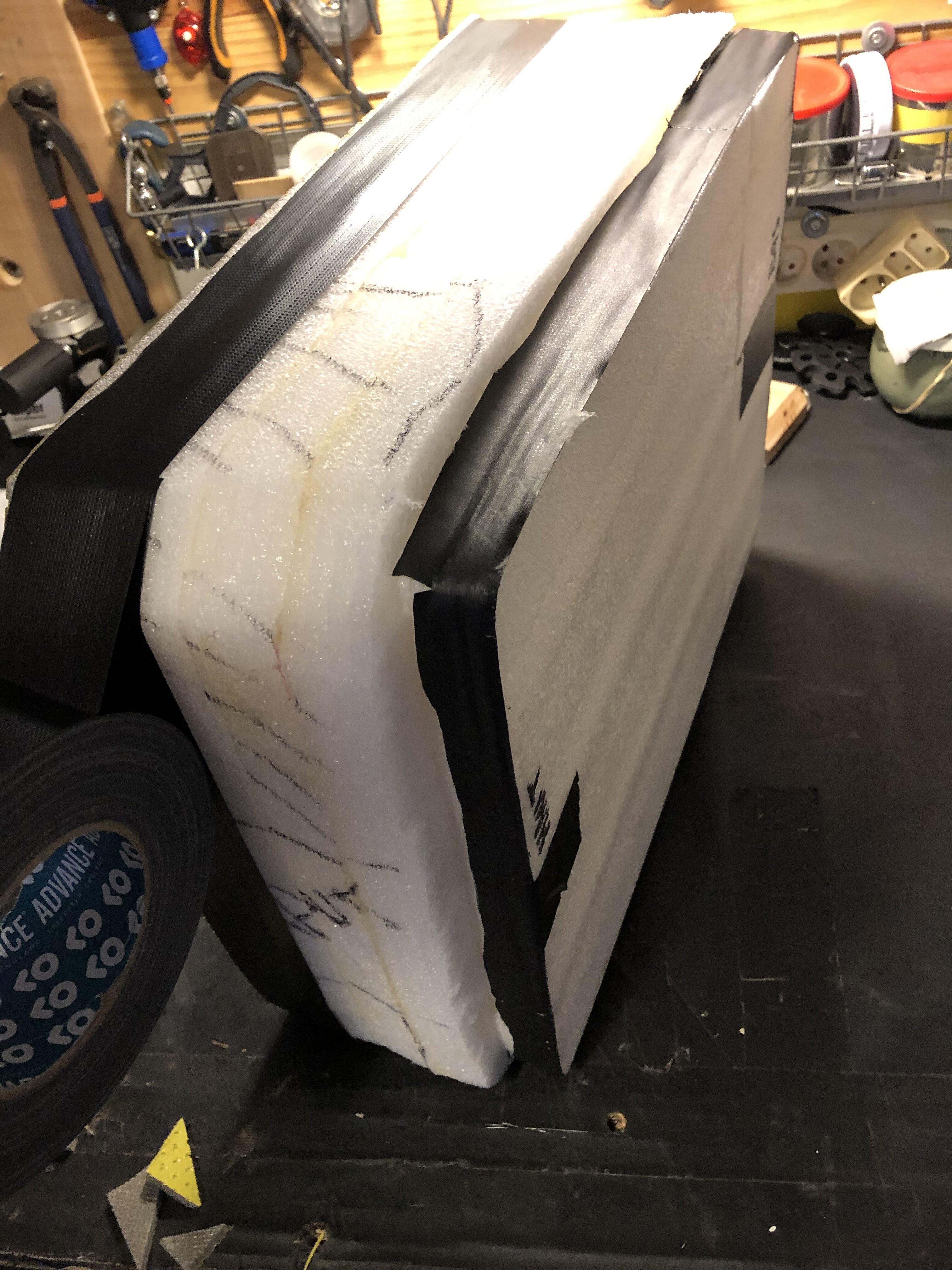

N’ayant pas trouvé de bloc de mousse dure aux bonnes dimensions, j’ai fait de la récup et j’ai encollé des plaques de 4cm d’épais aux bonnes dimension jusqu’à obtenir les 20cm d’épaisseur.
1E0244EA-6C34-4BCB-A585-35F9D5AE3889.thumb.jpeg.ce36d4eb124f7956ffc8c8c74ca90f26.jpegJ’ai fait la couche du fond à peine plus petite pour gagner un peu de place et effiler le bloc plus facilement dans le sac par la suite (et un peu renforcé au gaffeur, mon meilleur ami, je bosse dans le spectacle…)

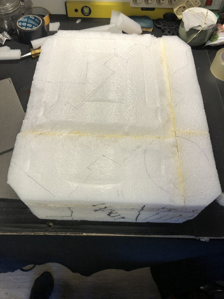

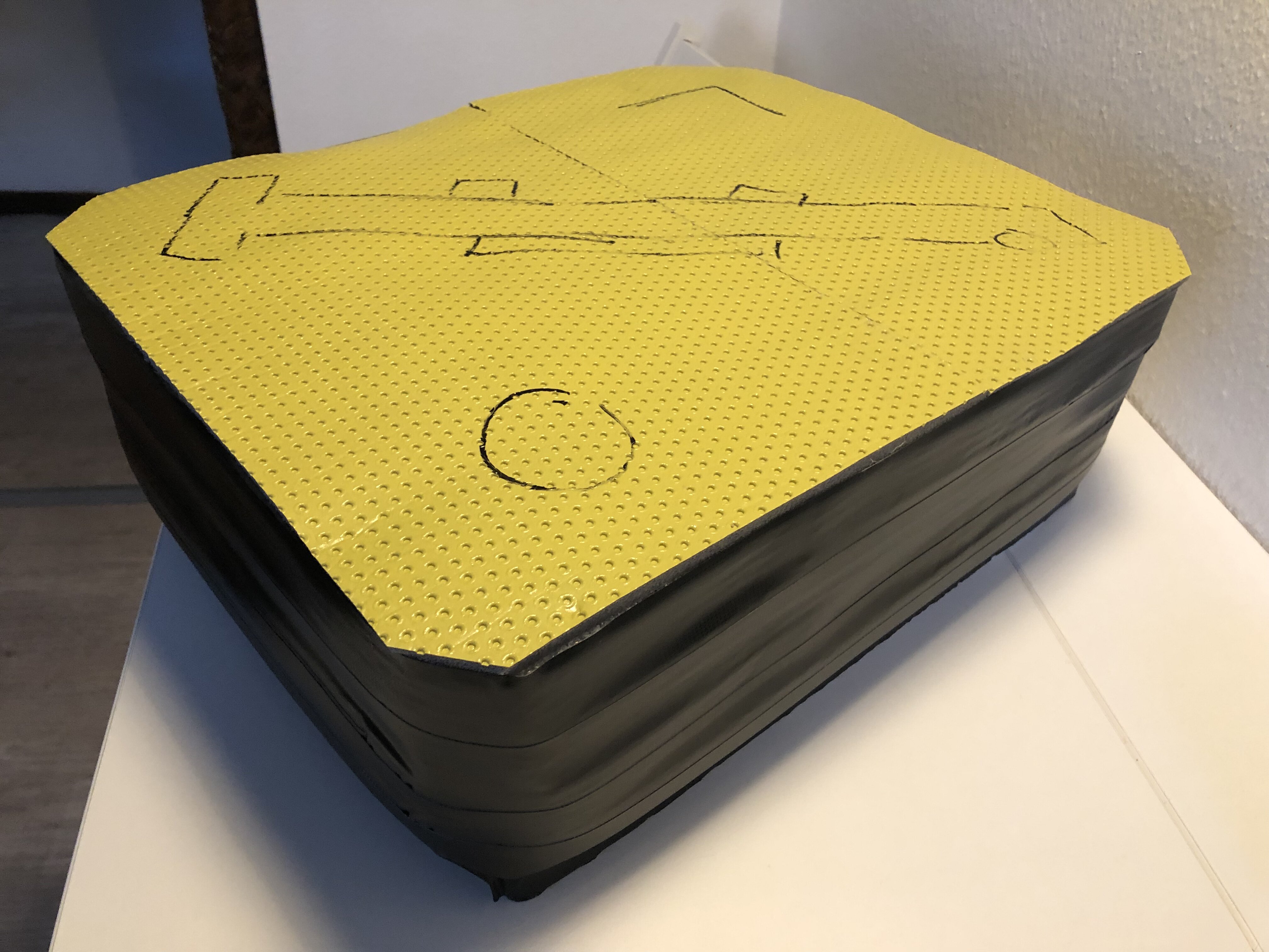

puis ajouté une épaisseur d’un tapis de gym decath a 3€ pour une question plutôt esthétique pour la fin avec quelques repères à la va vite ayant testé que mon bloc entrait bien dans le sac, je garde le même sens jusqu’au bout…et finition gaffeur encore, ça s’enfile beaucoup mieux dans le sac, mais pas essentiel vu le prix du gaf (celui ci est mat, il glisse beaucoup mieux que le brillant)08E3FD5C-793A-4049-BE8D-F5894B6774A1.thumb.jpeg.5b2ed36dfdc6488e00a2119af67b2434.jpeg

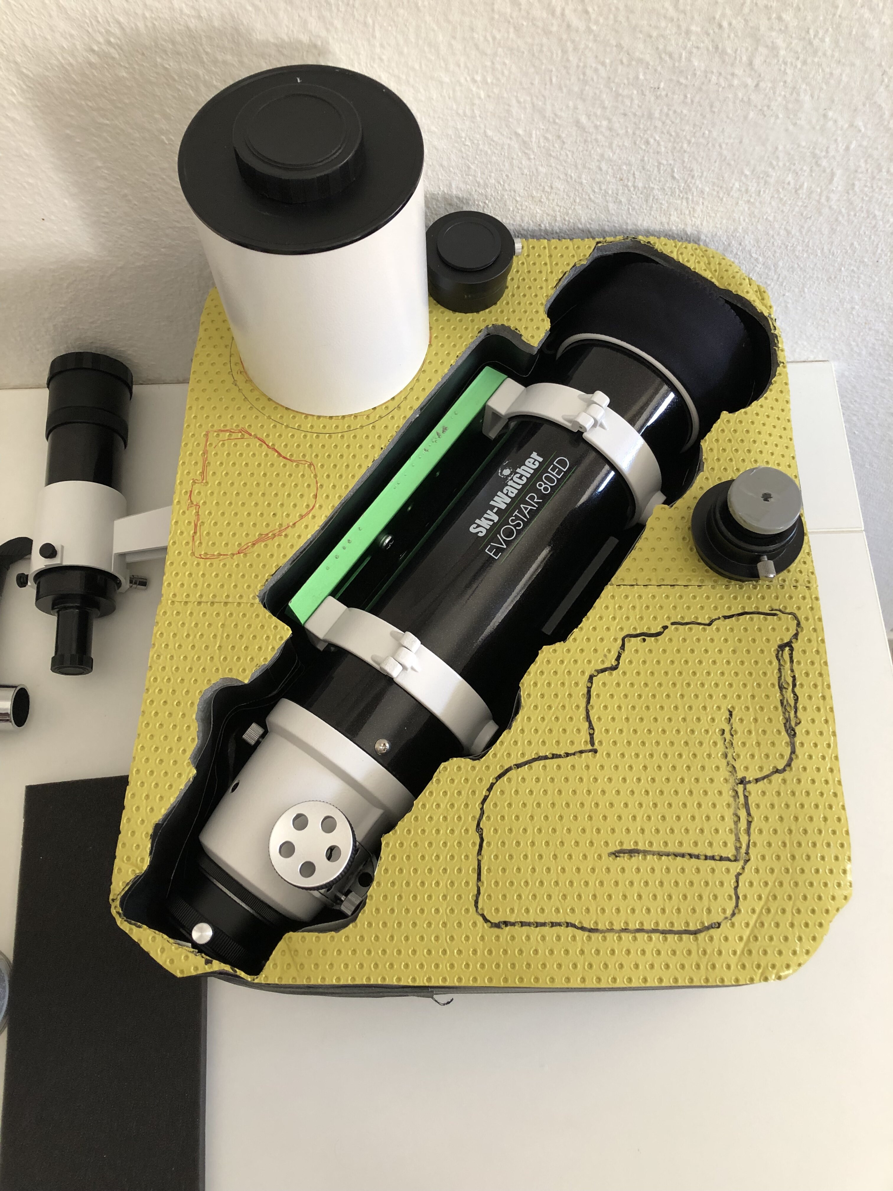

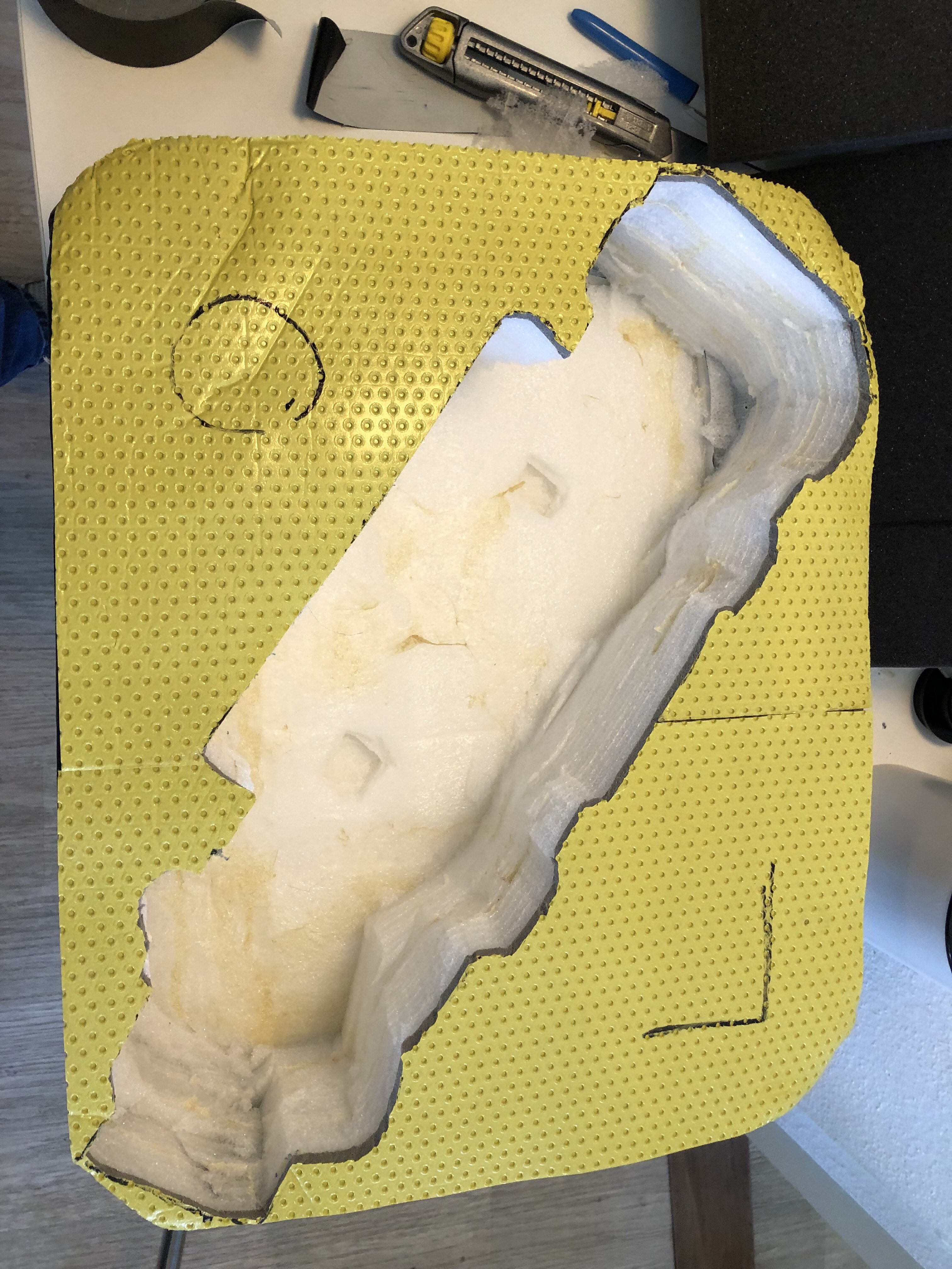

ensuite, pas bien compliqué, repérage des lignes, et découpe (ça passe au millimètre sur les diagonales et là le gaf a finalement son intérêt réel…
après avoir tout découpé, j’ai collé un tissu noir à la Néoprène sur toutes les surfaces (fine couche au pinceau ça marche nickel), je n’ai pas la photo avec moi mais l’ajouterai si besoin…

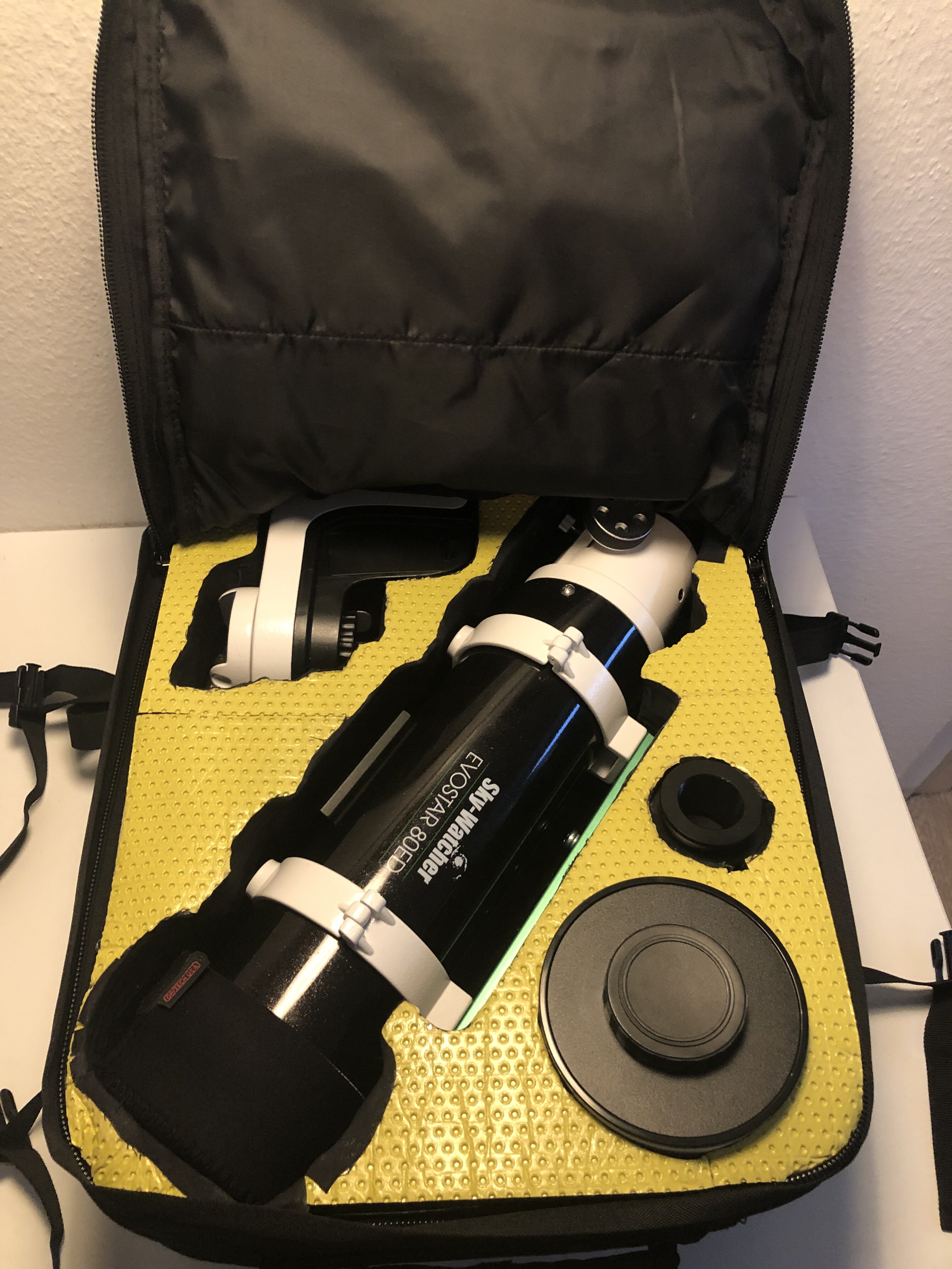

conclusion, au final, ça passe, vraiment tout juste mais ça passe, une 80ed avec sa AZ gti sur le dos, le trépied photo dans la valise soute avec le reste, a moi le ciel des Canaries! 🥳
