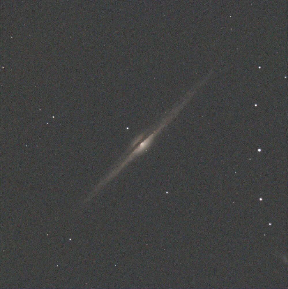

Bien joué avec cette belle tranche de galaxie,
Les etoiles sont bien ponctuelles et le détail dans la galaxie sont digne d'un C11 (mais là je suis un peu chauvin...).
En revanche je suis toujours perplexe quant à la sensibilité du capteur, 5 h50 c'est vraiment beaucoup et je trouve que le fdc est pauvre en regard du temps de pose total. De souvenir avec un C11 à 0.5"/pix cette galaxie se faisait en 1h30 -2 heures maxi avec un CCD, et 30 ou 40 mn en plus pour la couleur en bin2, soit 2h à 2h30.
Ou alors c'est ton filtre qui te "bouffe" une grande partie du signal utile, c'est possible également, dans ce cas c'est un peu dommage.

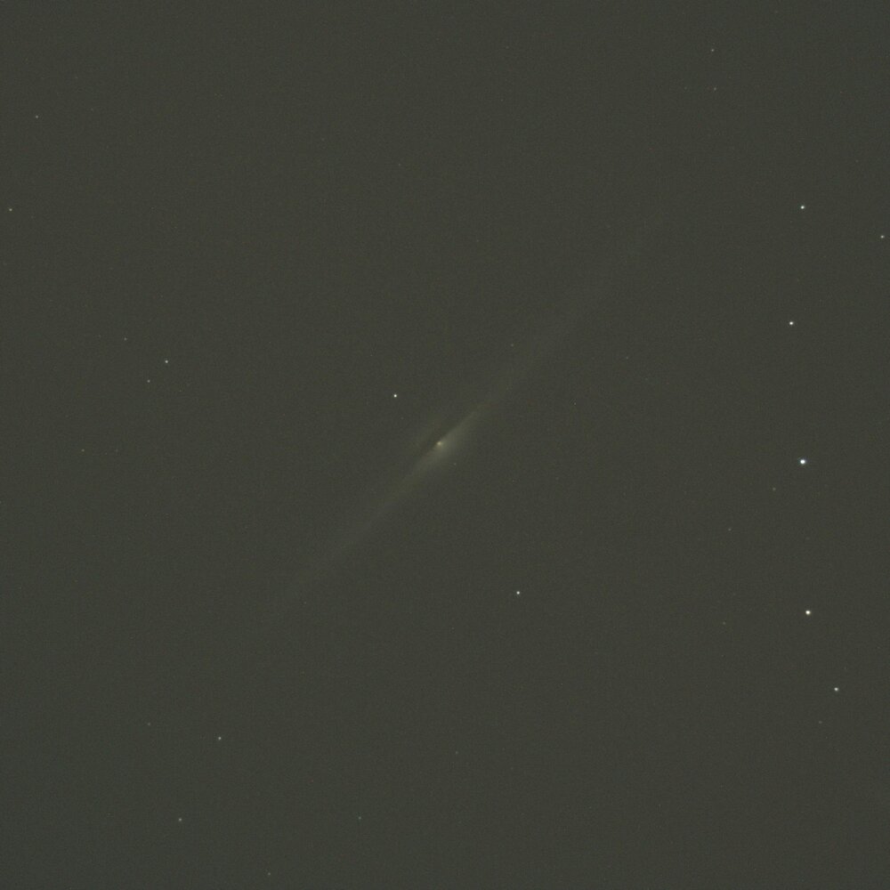

Merci Christian :)
Je suis d'accord, j'ai été un peu déçu sur le signal obtenu sur mon fdc mais je m'y attendait quand même, d'un part à cause de la pollution lumineuse habituelle de Cergy-Pontoise, associée à mon filtre, mais surtout à cause d'un ciel voilé par moment lors des acquisitions.
En temps normal, je supprime de la stack les images les plus voilées, mais là je les ai gardées car elles étaient aussi les plus fines.

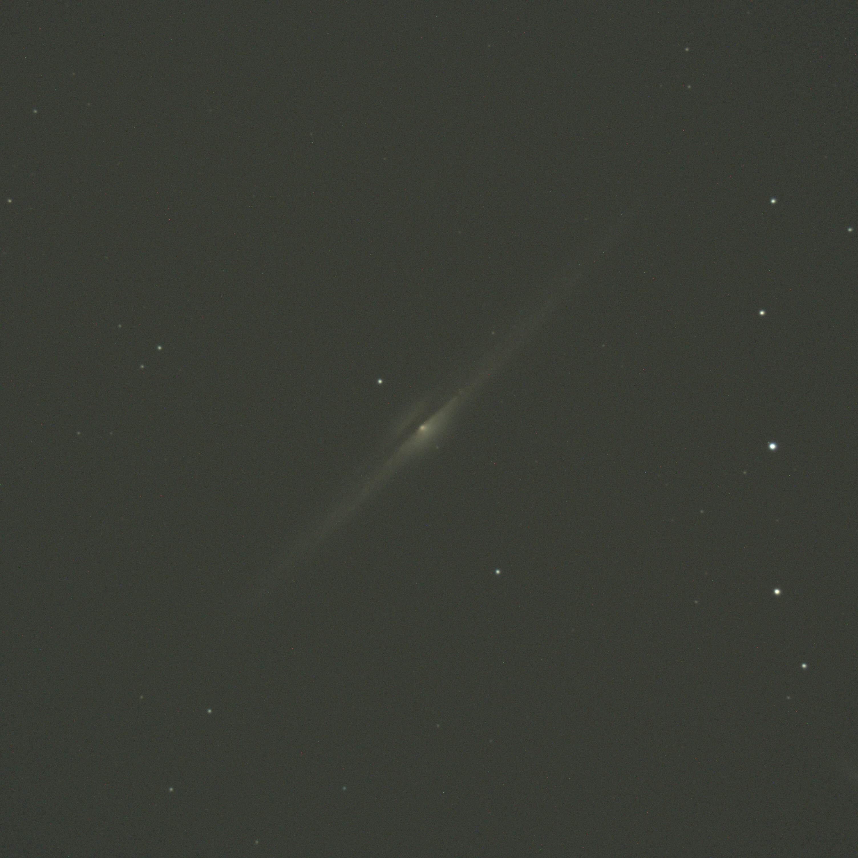

exemple d'une image "normale" de la stack :

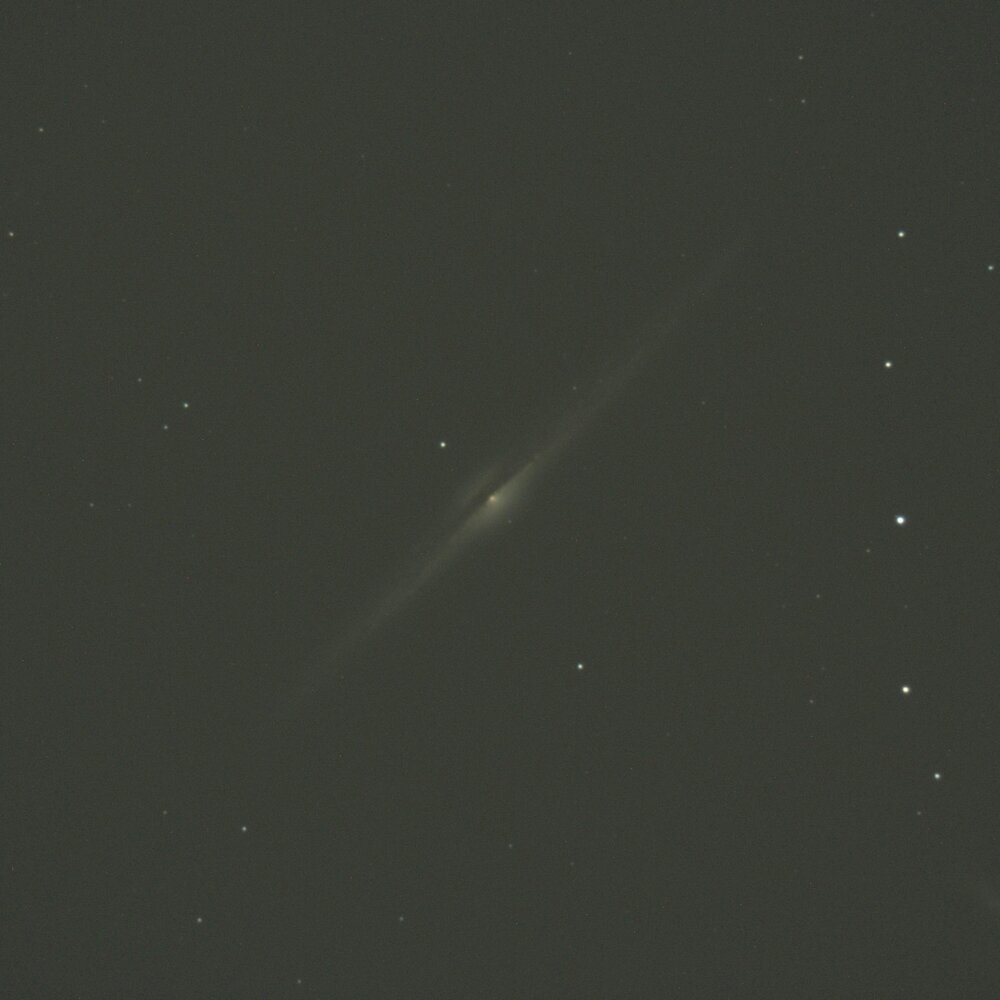

et un exemple d'une image plus fine mais plus voilée de la stack :
Modifié par encelade18
Ok, ce sont des images brutes de 5 mn que tu passes ci dessus ? Si oui effectivement il doit avoir quelque chose qui absorbe le signal. Le filtre probablement.
Serait bien un soir que tu fasses des images sans filtre, quitte à raccourcir le temps de pose unitaire. Ici depuis la région Lilloise bien polluée également j'ai commencé avec un filtre, mais j'ai vite abandonné.

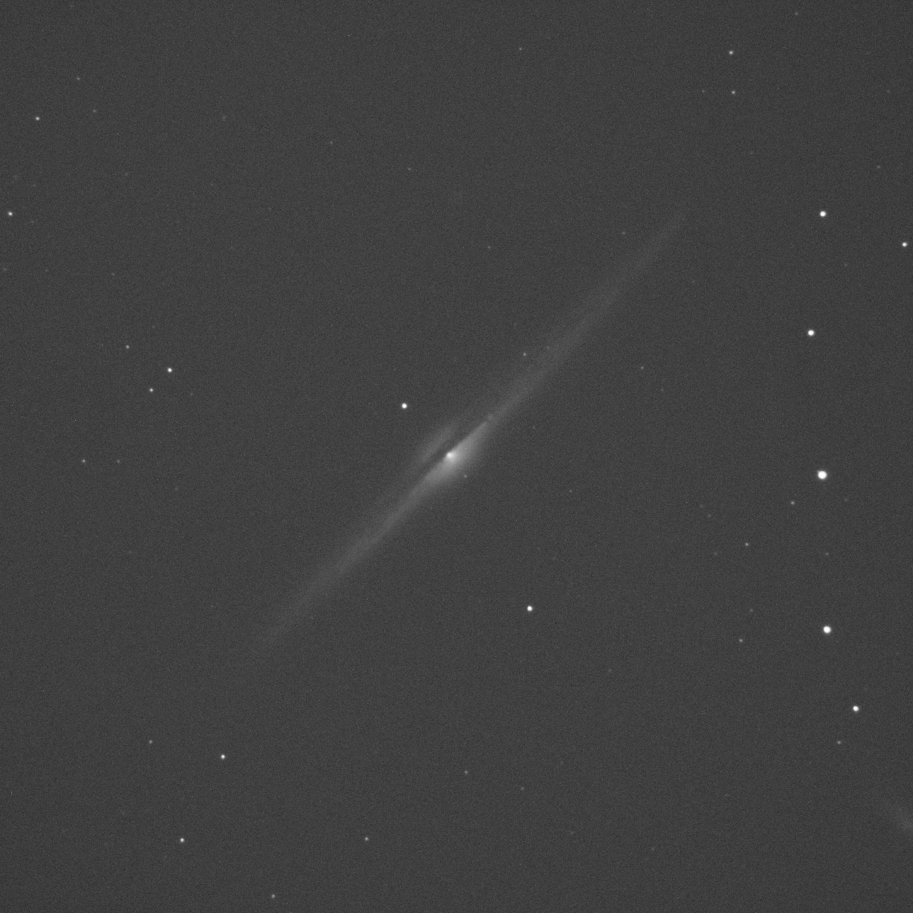

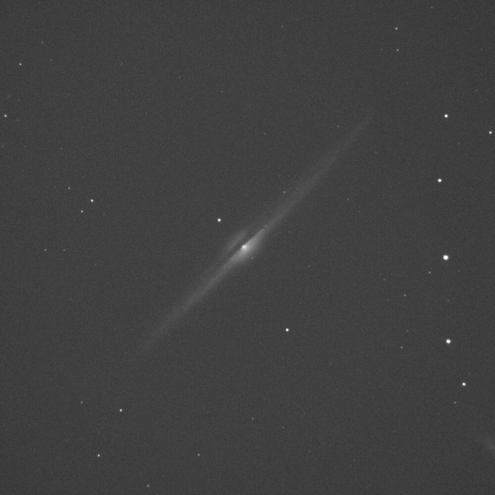

Bonsoir Christian, oui ce sont bien des brutes de 5min que je montre,
La difficulté est aussi de pouvoir comparer des images traitées de façon similaires.
Les images montrées étaient des versions ayant subie un peu de traitement avec pipp, fait à l'aide d'un script qui me permet d'estimer visuellement la qualité de mes brutes une à une (symétrie, rotation, débayerisation, gain de 3, gamma correction à 3, set du point noir à 0%, egalisation des cannaux RVB)

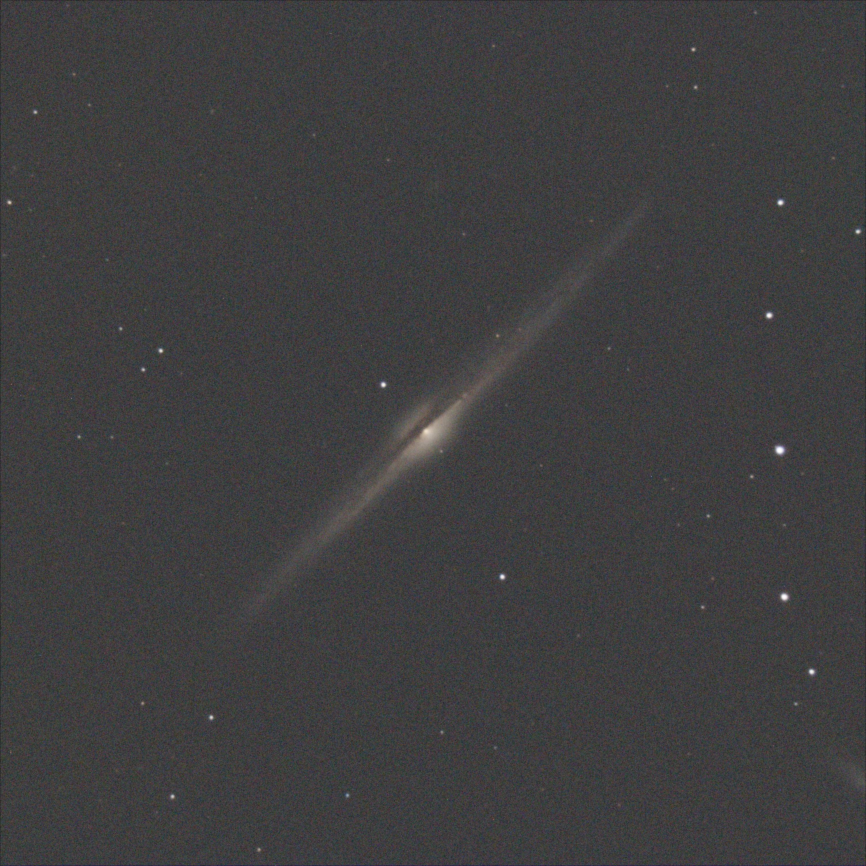

Voici pour rappel la première version que j'avais posté de l'image que je qualifiait de "normale" (et donc aussi avec le traitement pipp) :
Pour cette image, j'ai refait une version 2 avec un traitement plus classique (dark, flat (avec offset), symétrie, rotation, extraction du gradient, étalonnage par photométrie, transformation de l'histogramme) :
et une version 3, en non débayerisée (symétrie, rotation, transformation de l'histogramme, contraste, point noir, gamma) :
Les versions 2 et 3 de l'image semblent se rapprocher plus de l'exemple donné dans ton lien

Voici une petite mise à jour de mon vieux post d'avril... avec une version 2 de mon image.
J'ai rajouté un peu de traitement après avoir découvert le logiciel darktable (logiciel libre soit soit en passant) et ses modules de traitement intéressants pour l'astrophoto (Réduction du bruit photo astro, entre autre)
J'ai aussi fait ressortir un peu plus la bande d’absorption de la galaxie en changeant le traitement ondelettes et déconvolution que j'ai effectué avec Astrosurface
Merci en passant aux créateur de ces logiciels ;)
