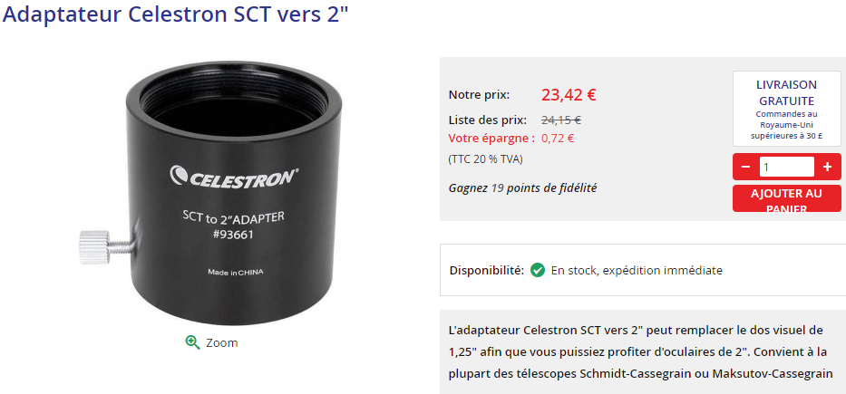

Les SC permettent une plage de MAP immense, pas de souci de ce coté là :)
Il y a 2 heures, Grandicarlos a dit :
acheter un renvoi coudé de bonne qualité en 2"
C'est le mieux si tu peux ; tu pourrais alors utiliser des oculaires de longue focale en grand champs qui sont en 2".
Mais tu devras sortir de ton SC en 2" également pour le monter dessus (1er lien proposé mais tu dois pouvoir le trouver en France)
