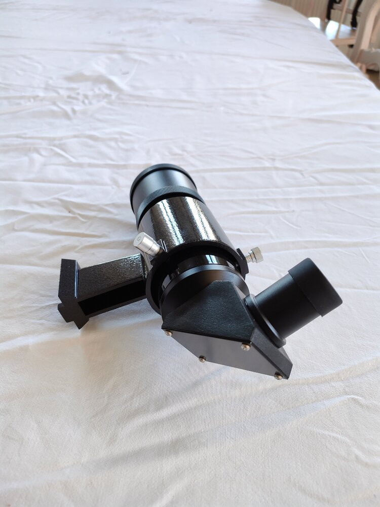

Je me suis acheté un chercheur omegon 9x50 redressé pour remplacer mon point rouge de série.
Je suis très déçu par le mode de réglage qui est constitué de deux vis et d'un ressort. Je l'ai trouvé difficile à régler et peu stable.
Je suis pas doué ou y'a une astuce que je n'ai pas comprise ?

Merci pour ta réponse,
Voici la photo de mon chercheur ( on voit le ressort à gauche et une des deux vis à droite).
Quelle est la méthode recommandée afin d'effectuer l'alignement ?
Perso, j'ai aligné le chercheur à ma cible puis serré les deux vis. J'ai trouvé ça plutôt galère et pas du tout précis.

Il y a 6 heures, Zera a dit :
Je trouve que ce système est génial. Sur les chercheurs plus anciens, on a trois vis, et c'est un sacré casse-tête pour bien centrer car il faut choisir parmi trois directions. Avec les deux vis et le ressort, on a juste gauche/droite et haut/bas, c'est très rapide. Je visse, ah, ça part à gauche, mais je veux aller à droite, donc je dévisse. OK, maintenant il faut descendre un peu, je visse celle du bas, zut, ça monte, je la dévisse, c'est bon : centrage parfait.
Parfaitement c'est le "bon" système avec un ressort sur le côté car la pression s'adapte automatiquement et l'orientation du chercheur est un jeu d'enfant, d'ailleurs c'est quasi indéréglable une fois qu'on l'a fait une fois.
il y a 15 minutes, 'Bruno a dit :
il y a 2 minutes, LH44 a dit :
Merci pour vos retours. N'ayant pas testé d'autres chercheurs optiques, je vous fait confiance !
Ça viendra donc avec l'habitude ! J'ai trouvé que le réglage dans la soirée a été plus rapide que mes précédentes multiples tentatives diurne. Ça va peut-être finir par rentrer.
