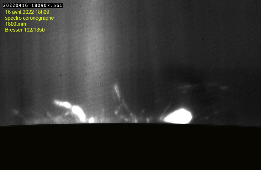

ce we j'ai eu de la chance car il a fait assez beau pour continuer les observations et les essais au spectro coronographe.
J'ai pu observer la zone qui est particulièrement active sur le bord depuis quelques jours (et dont certains d'entre vous ont pu faire de superbes photos!!)   Je suis repassé sur la Bresser 102/1350 et ce pour plusieurs raisons :
La 102/1350 me permet sans problèmes d'observer au grossissement résolvant voire carrément davantage (à l'instar de la 127/1200) : oculaire 12mm à 9mm sans problème [x112 et x150!] alors qu'avec la 127 au delà de 1D ça devient problématique.
La 102/1350 du fait de son rapport f/D chauffe beaucoup moins au niveau de la fente et également souffre beaucoup moins de turbulences .
Enfin la 102/1350 avec la ZWO ASI 120MM présente un échantillonnage sans barlow correcte qui me permet de faire des prises de vues plus fines qu'avec la 127/1200 avec mon équipement.

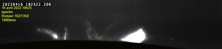

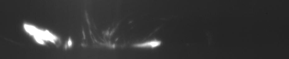

Donc voici quelques images de cette éruption avec le Bresser 102/1350.
J'ai pu remarquer le gros avantage d'un diaph de Lyot  lors des observations : en effet le ciel devenait par moment  assez diffusant et en agissant sur le diaph de Lyot on obtient un assombrissement du fond de ciel conséquent permettant alors de voir les structures fines et moins brillantes qui sont autrement invisibles du fait de la diffusion instrumentale et de la bande passante large de mon montage.

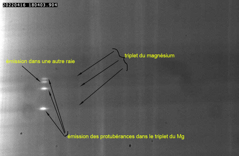

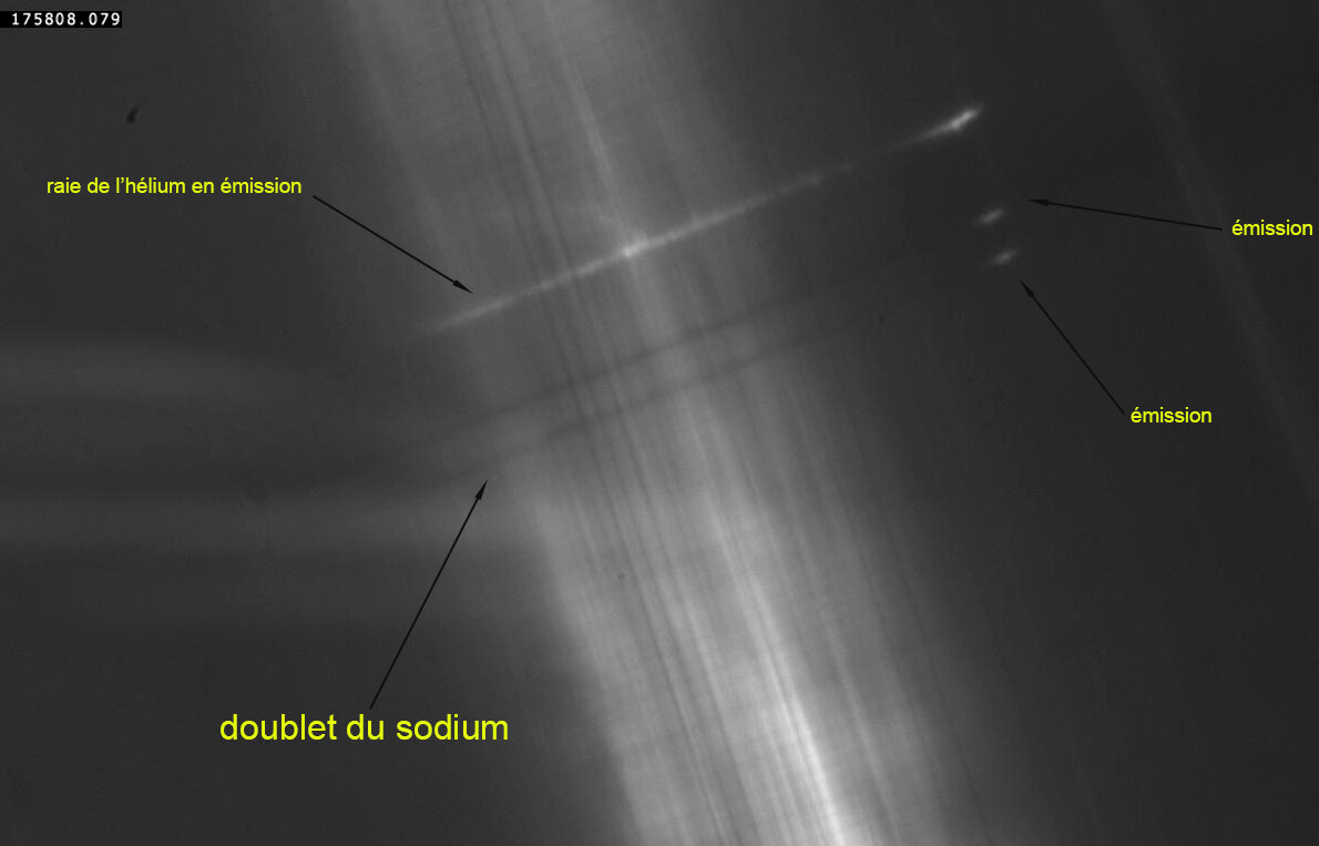

J'ai également pu observer dans la raie D3 de l'hélium , en H bêta et remarquer du coup des émissions dans le doublet du sodium et même dans le triplet du magnésium!!
