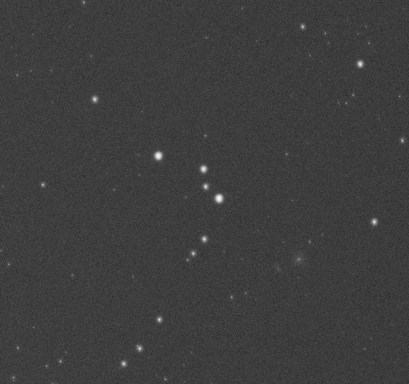

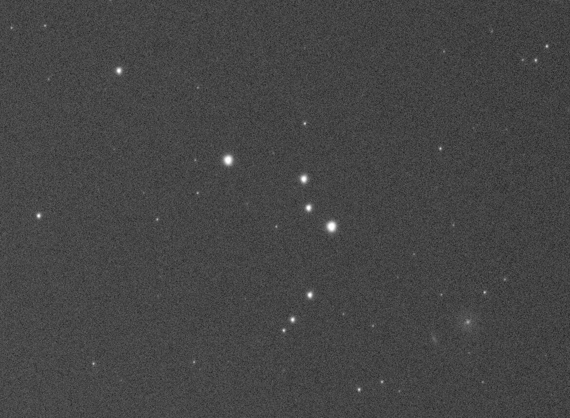

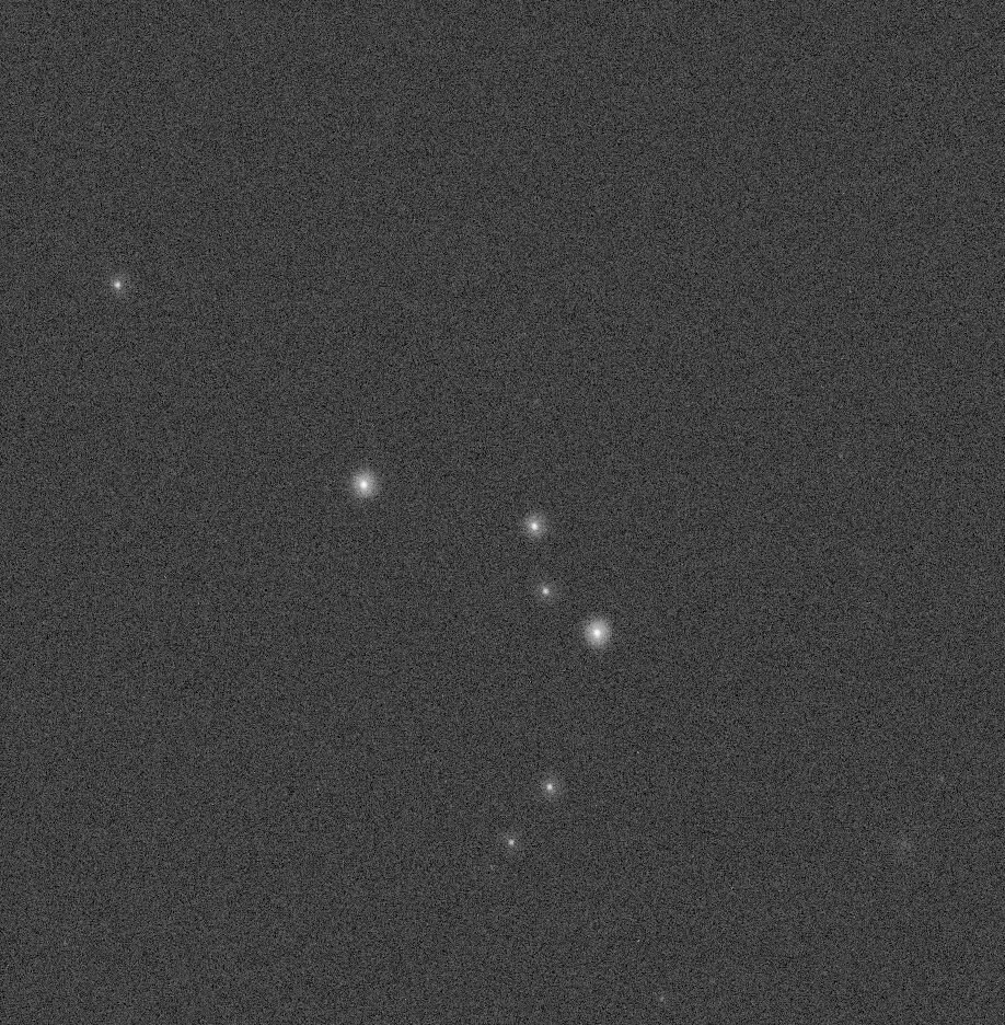

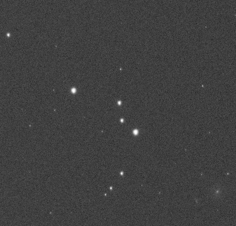

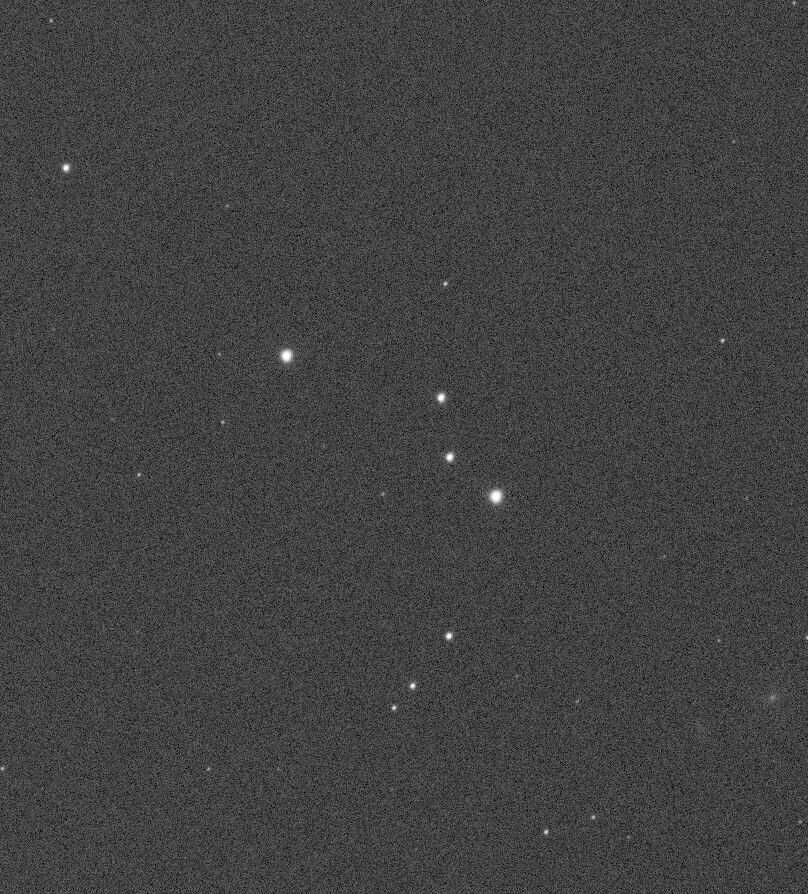

Je rencontre un problème avec un jeu de filtres Antlia que j'ai du mal à définir / comprendre et qui je pense m'empêche de faire une MAP correcte entre autre
je joins des photos en exemple, il s'agit de brutes d'une cible que je fais en ce moment, M81 ce qui explique que je n'ai pas la O et la S mais le phénomène est plus ou moins le même
Pour mieux comprendre voici mon setup et les exifs des photos exemples
ESPRIT 80ED
ASI 294mm avec filtres antlia 36mm non montés (les SHO sont les 3nm)
LRGB: 120" gain 120
H: 300" gain 120
Comme on peut le voir en particulier sur la R et la H le cœur de l'Etoile est cramée et il y a comme une sorte de Halo qui me fausse la taille de l'Etoile et donc biaise l'autofocus selon moi
phénomène qui n'apparait pas sur la B qui d'ailleurs à la meilleure MAP de toute et légèrement sur la G et la L, en narrowband c'est aussi beaucoup moins flagrant sur la O et la S que sur la H, dans tout les essais que j'ai fais c'est à chaque fois la H et la R le pire
je précise que les conditions de météo et de ciel étaient très bonne, sous un bortle 4 et ne peuvent donc pas expliquer le phénomène
j'ai bien penser au sens de montage des filtres mais âpres vérification ils semblent être dans le bon sens et au moins le filtre H à été testé dans les 2 sens
bref je n'ai plus tellement d'idée si ce n'est que le problème est forcement en rapport avec le ou les filtres selon moi car le B entre autre ne pose pas de soucis, si la lunette ou la camera étaient en cause j'aurais le souci tout le temps, du moins j'imagine
j'en appel donc à votre savoir et vous remercie d'avance pour les réponses qui me seront apportées!
