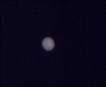

j'ai testé hier dans des conditions +
que douteuses la web cam sur la grosse boule.
Nexton 150/750 sur heq5
BArlow x 2 celestron apo
Webcam (logitech pro 3000, en attendant la spc 900)
A paris
par la fenetre
jupiter en rase motte au dessus des toits, entres les antennes, les cheminées
(que du bonheur...:p )
Donc turbulence tres moyenne...
800 images bmp sous astrosnap
registration et ondelettes sous iris
un brut :

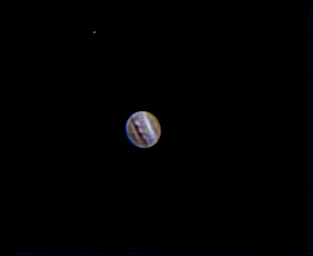

et le traitement :
Bon, c'est tres moyen mais je n'avait pas vraiment de conditions tres favorables... en plein coeur de paris, je trouve cela potable...
On rmarque un sattelite, et surtout un fort chromatisme que je ne m'explique pas trop, ma barlow etant de bonne qualitée....
Bref, vivement un bon ciel...
A mon avis tu traites trop violemment ta juju.
Vue les détails qui ressortent à la fin, tu devrais pouvoir les faire apparaitre plus légèrement en minimisant les artefacts.
On voit quand même quelques jolis détails... Mais là c'est si violent que je me demande qui est artefacts :/
