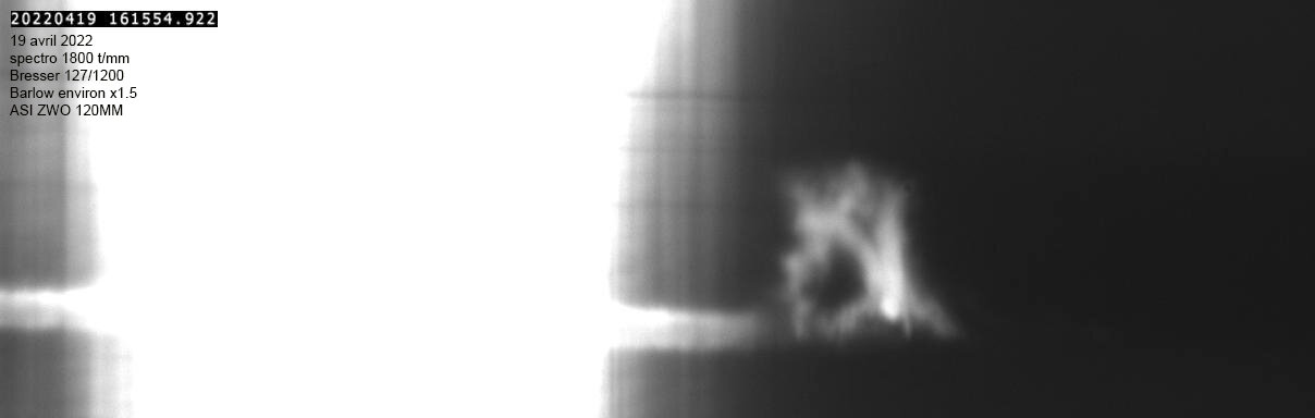

Plus le réseau a de traits/mm et plus l'image est "écrasée" par anamorphose.
Plus la dispersion est forte et plus je peux tolérer de diffusion dans le ciel pour en conservant un ciel assez noir.
Le réseau 1800 t/mm produit un élargissement du ruban chromosphérique qui noie la base des protubérances. L'effet est encore plus marqué avec un réseau 2400tmm (sans parler de l'effet doppler qui "déforme" encore plus les images.

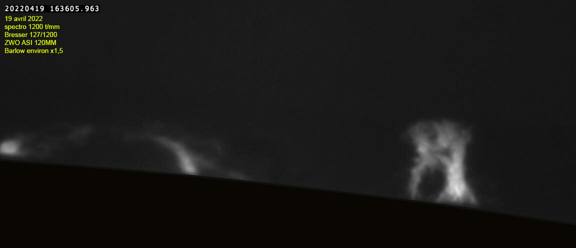

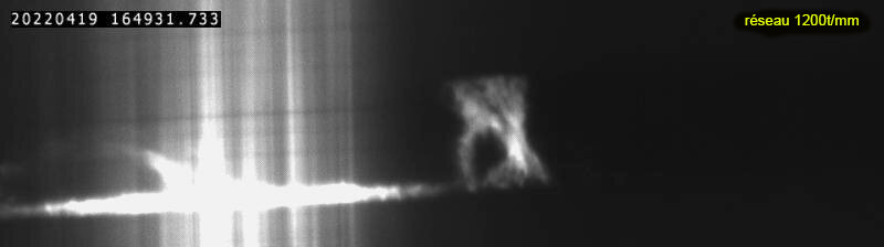

Le 1200t/mm permet d'avoir une image beaucoup plus proche de l'image des filtres H alpha.

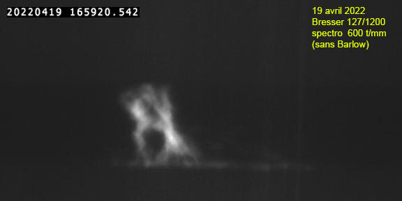

Cependant en me référant au livre de Angelo Secchi  son spectroscope avait le pouvoir dispersif d'un spectro grand comme le mien mais équipé d'un réseau 600t/mm.  D'ailleurs aucune des gravures et représentations des protus de l'époque vues au spectroscope ne montrent le ruban chromosphérique comme je l'observe avec un réseau 1800 ou 2400t/mm.
Alors j'ai acheté un réseau 600t/mm..... et le résultat est très impressionnant :  l'aspect de l'image est très fidèle aux filtres : il n'y a quasiment pas de déformations ; la chromosphère c'est pas élargie et les spicules restent visibles.  Les structures sont plus fines.
